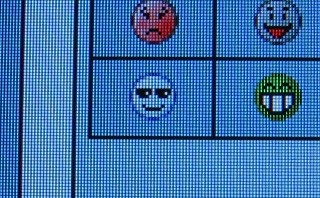

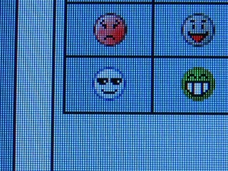

    Original von PaladinIV
    Habe jetzt einfach mal meinen Scanner vor den Monitor gestelt!
    Erst 'normal' und im hinteren Bereich des Bildes hab ich ihn angehoben und noch näher vorgehalten, damit das Bild mehr Tiefenschärfe bekommt!
    Macht mein Monitor nun diese REBK´schen Streifen?

    Hi Paladin,
    ja genau das sind die REBK´schen Streifen. Jede zweite Pixelreihe ist heller als die Vorherige.
    Meinen Glückwunsch, Du hast sie sogar gescannt bekommen. ;) :D

    Wow, Du hast Dir ja echt mal Mühe gemacht ein Bild von dem Display zu machen. Ich bin sicher, dass Du nur noch getopped werden könntest, wenn nun jemand seinen TFT auf einen Office-Fotokopierer legt ;)
    Und ein Doppel-Wow für den optischen effekt in der Mitte von dem Scan. Manch einer sucht sowas als Plugin für Grafikprogramme, hehe.
    Aber genug der Scherze, kommen wir zum Thema:
    Ich dachte zunächst, dass Du auf der linken Seite des Bildes mein Gif-Bild als Vergleich zwischen, wie es mit den REBK´schen Streifen sein müsste und der rechten Seite, von deinem TFT-Bild, wie es tatsächlich bei dir ist, gemacht hast.
    Es ist aber so (bitte korrigieren wenn ich jetzt was falsch verstanden habe),
    das beide Bildhälften immer deinen DELL 2001FP zeigen, einmal etwas weiter weg (links) einmal etwas näher dran (rechts), richtig?
    Wenn dem so ist, dann sehe die REBK´schen Streifen auf der linken Seite recht deutlich! Tut mir leid. Da hast Du eines der besseren Bilder zu den REBK´schen Streifen gemacht, weil man die recht gut erkennen kann. Jede 2. Zeile ist einen tick heller.
    Das hast Du bisher nicht wahrgenommen? Erstaunlich. Hast Du dies bisher für normal gehalten, oder sitzt Du auch etwas weiter von dem Bildschirm entfernt? Stört dich dieser Effekt, oder findest Du den nicht schlimm?
    Wenn Du möchtest, dann schicke ich dir mal das Gif-Bild (es ist eine künstliche Nachahmung der REBK´schen Streifen, aber es liegt sehr nah an der Realität, wie es bei mir zu sehen war und es zeigt den Unterschied zwischen REBK´schen Streifen und sauberen Bild). Das Gif-Bild solltest Du dir nach Möglichkeit aber auf einen anderen Monitor ansehen, denn sonst bringt das nicht so viel.

    Die Frage ist jetzt: Warum kommen dir die Streifen auf dem Gif-Bild so krass vor? Liegt es daran, weil die eine Hälfte nur die Streifen zeigt und die andere Hälfte "sauber" ist?
    Stell dir vor, dass das ganze Bild diese Streifen hat und dann im Abstand von 100-150cm betrachtet wird. Dir würde dann vielleicht nichts auffallen.
    Erst diese Gegenüberstellung macht es so "krass". Für jemanden der keinen Vergleichs-TFT hat, für den wirkt das Bild immer noch unglaublich scharf, gerade wenn man frisch von einer schwammigen CRT-Röhre kommt.

    Das ich dies bei deinem GIF-Bild so extrem liegt sicher an der Gegenüberstellung. Ist also einerseits nicht objektiv in meinem Fall. Andererseits zeigt es jedem den Unterschied zwischen dem was der erfahrenere TFT-User erwartet und dem was er tatsächlich erhält. Allerdings bei deinem Gif-Bild würden mir selbst bei 2 Meter (auf dunklen Flächen) die Streifen auffallen, bei dem Scan jedoch nicht. Da hast du's ein wenig überzeichnet oder nicht? Oder verfälscht mein CRT so stark? Oder fallen, wie bereits gefragt, die Streifen unterschiedlich stark aus von Gerät zu Gerät?
    Ich dachte zunächst, dass Du auf der linken Seite des Bildes mein Gif-Bild als Vergleich zwischen, wie es mit den REBK´schen Streifen sein müsste und der rechten Seite, von deinem TFT-Bild, wie es tatsächlich bei dir ist, gemacht hast. Es ist aber so (bitte korrigieren wenn ich jetzt was falsch verstanden habe), das beide Bildhälften immer deinen DELL 2001FP zeigen, einmal etwas weiter weg (links) einmal etwas näher dran (rechts), richtig?
    Ja, so ist das! Dachte mir weil das Bild ja paar Milimeter vom Scanner weg ist, bedingt durch den Monitorrahmen, ist es nicht scharf genug!
    Habe den Scanner also wärend des Scannvorgangs etwas angehoben und noch näher an das Bild gehalten.
    Deshalb auch dieser komische Effekt in der mitte des Bildes!
    Aber wo das Bild auf der rechten Seite nun richtig scharf zu sehen ist, sieht man auch nichts mehr von den Streifen!
    Oder täusch ich mich?
    Wenn ja, warum nicht?
    Doch nur eine optische Täuschung?
    Wenn man nun mein Bild nimmt und es zb. mit ACDSee belibig vergrößert und verkleinert tauchen Streifen in alle Richtungen auf, was ist das?
    Bitte mal um Erklärung!
