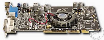

    ich hab nen Problem mit meiner Graka.
    Nich von der Graka her, sondern von der Ohrenbetäubenden Lautstärke.
    Ich hab die ATI Sapphire 9600XT mit 256MB.
    Überlegte mir Zalman Heatpipe Passivkühlung draufzupacken.
    Aber dann, seh ich das der lüfter irgendwie schleift. Und zwar hört sich das Geräuch nen bisschen ätzender an, als wenn man nen Blatt Papier an nen Lüfter hält.
    Nur halt nich Plastik, Papier, sondern Plastik an der Metallummantellung.
    Hört sich eklig an. Sobald man an dem PC rüttelt verändert sich das Geräusch sogar. Ich denke ab und zu der Lüfterfliegt auseinander :tongue:
    Nun hab ich grad gestöbert
    das auf dem pic ist meine
    das hier ist die selbe mit nem ganz anderen lüfter X(
    http://www.sapphiretech.com/media/9600xt/9600xtc29TOP.jpg
    Das k.o.t.z.t mich langsam richtig an. X( Warum machen die da nen anderen Lüfter drauf jetzt?
    Vielleicht haben sich ja Kunden beschwert.
    Ich weiß es nich. Nur ich habe keine Lust 4Wochen auf die Karte nochmal zu warten. Wenn ich sie einschicke.
    Kann mir irgendjemand helfen?
    Kann ich einfach nen 40mm Lüfter draufklatschen? ?(

  • Das gleiche hatte ich bei meiner Sapphire Radeon 9800pro auch: Ein schrottiger Lüfter und das beim No1 ATI-Karten Produzenten. Also so hab ich das Problem ein wenig reduziert:
    Das schleifende Geräusch wurde zum größten Teil durch das Kabel des Lüfters verursacht, dass über die Lamellen geschliffen hat und dabei ein lästiges Geräusch und einen langsamer drehenden Lüfter zur Folge hatte, was bei 3d-Games zu Abstürzen führte. Ich hab erstmal mit hitzebeständigem Tape das Kable straff gezogen und befestigt, so dass es nicht mehr schleift.
    Nun macht der Lüfter immer noch Geräusche, aber nicht mehr so laut und ausserdem wird die Kühlleistung nicht mehr beeinflusst bzw. nicht wesentlich. Wenn ich den Lüfter andrücke sind die Geräusche weg; der sitzt nicht perfekt auf dem Kühlkörper hab ich bemerkt. Daher werd ich ihn bei Gelegenheit mal austauschen, aber so läuft er erstmal ruhig...
