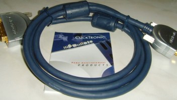

    Wieso verkaufst Du sie? Mir sind 1,5m leider zu kurz.
    Bringt das überhaupt einen sichtbaren Unterschied, wenn man sich so ein Kabel als "Normalo" zulegt? http://geizhals.at/eu/a227234.html
    Das bringt dann einen Unterschied, wenn man vorher Artefakte hatte. ;) Ob es Fälle gibt, in denen Oehlbach messbar noch besser abschneidet als die anderen Edelkabel, weiß ich nicht. Die von mir angebotenen 1,5m-Clicktronic-Kabel jedenfalls machten in einer Verbindung den Unterschied, die mit Noname-Kabeln gleicher Länge bei WUXGA-Auflösung (1920*1200, nahe am Maximum eines DVI-Links) nicht störungsfrei zu betreiben war.
    Es sind allerdings weitere PCs und ein entsprechend größerer verkabelter KVM-Switch hinzugekommen, daher stehen einzelne Kabel zum Verkauf.

    Was für ein Kabel welcher Preisklasse brauch ich? Die Auswahl erschlägt mich grad. Was ich bis jetzt weiß, je kürzer desto besser, also nicht unnötig lang bestellen? ?(
    Pass bloss mit der Länge und Qualität auf, sonst sieht's so aus (beim YURAKU eher in Form horizontaler grüner Streifen) - die verwendete Auflösung "WUXGA bei Reduced Blanking" ist knapp unter der Single-Link-Grenze und der YURAKU vor Störungen nicht gefeit, wobei man sich streiten kann, ob er außergewöhnlich empfindlich ist (vieles liegt am DVI-Standard selbst - nicht ohne Grund gibt es schon die zweite Generation von Nachfolgestandards!), und bei den Kabeln mancher Murks am Markt. Das Tückische ist, daß man Kabelstörungen nicht gleich bei jedem Bild erkennt.
    Clicktronic-DVI-Kabel HC 230 sind m.W. gut und schon ab 1,5 m zu haben, weisen aber durch das Metallgehäuse einen sehr breiten Stecker auf, der evtl. nicht passt, wenn an Grafikkarte oder KVM-Switch zwei Buchsen direkt nebeneinander liegen.
    Oehlbach sind sagenumwogen, vor allem auch im Preis (ab ca. 75 Euro).
    Beide gibt es m.W. nur in Dual Link, uns genügt aber Single Link, da alles unter 165 MHz laut DVI-Standard nur einen Link verwenden darf und ein Single-Link-Kabel weniger und daher dickere und weniger dämpfende Adern einsetzen kann.
