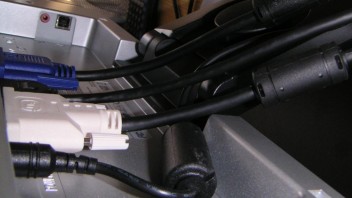

Das hebt das Preis-/Leistungsverhältnis enorm, haben sich doch in den meisten Fachmärkten selbst einfache DVI-Kabel bis zu 2 Metern bei (im Vergleich zu Insidertips wie etwa Reichelt) astronomischen fast 30 Euro eingependelt, von HDMI ganz zu schweigen.ZitatDie Neigefunktion ist sehr schwergängig, etwas hakelig und knackt beim Verstellen, weil die Kabel gegen die Anschlussabdeckung drücken. Hier gibt es Nachbesserungsbedarf!
Sie "knarzt" auch schon ohne Kabel, das war also wohl kein Ausreißer nur beim Testgerät.Die Gedanken, die sich FSC wohl bei der Kabelführung gemacht hat, sind ebenso löblich wie die gute Anschlußbeschriftung und die großzügige Ausstattung der meisten Kabel mit Ferriten - die aber stehen dann bei der Umsetzung im Wege: Wie man im nächsten Attachment sieht, ist ihre Unterbringung in Deckel und Standfuß bei Nutzung mehrerer Anschlüsse schlicht ausgeschlossen.
