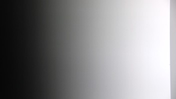

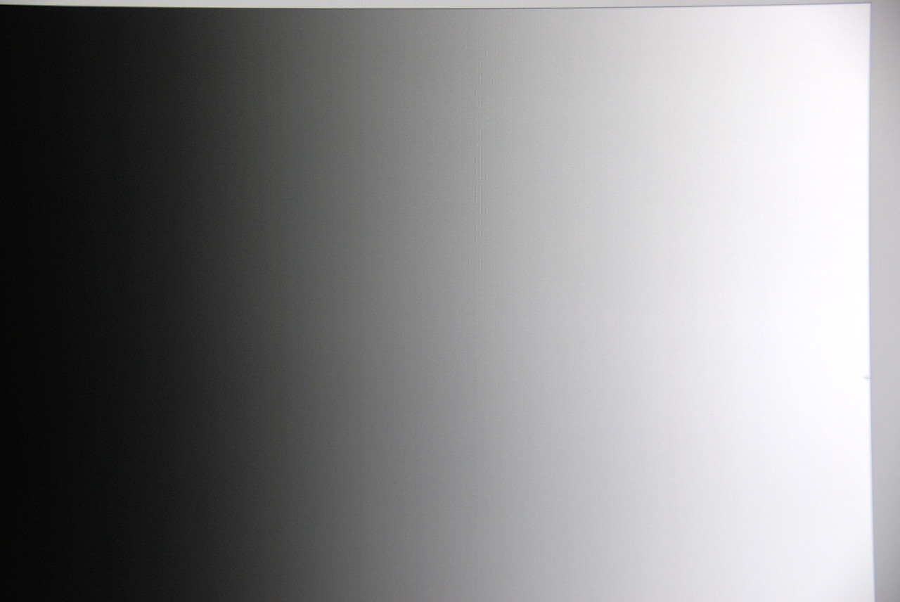

Original von Tiefflieger
Sieht doch prima aus.
Denk dran: Du hast nur 256 Grau-Abstufungen. Das kann also bei Streckung auf den vollen Bildschirm (1920 Bildpunkte Breite) nicht 100%-ig streifenfrei sein.Nee, das sind keine 1920 Pixel. Ich hab das Bild in PS bei 1280x1024 erstellt und entsprechend fotografiert. Auch bei einem 800x600 Pixel großen Fenster kann man den Effekt gut sehen. Mich stört der Streifen bei 46% der Gesamtbreite (von links) am meisten. Alles andere ist nicht so wild, den aber sieht man sehr deutlich.
Bei den Grundfarben tritt der Effekt nicht sichtbar auf, nur eben beim Grauverlauf.Gruß
Heiko -
heute bin ich mal darauf gekommen einen Banding-Test zu machen. Also in Photoshop einen Farbverlauf erstellt und abfotografiert. Ich bin erschrocken, was sagt ihr dazu?
Heiko -
