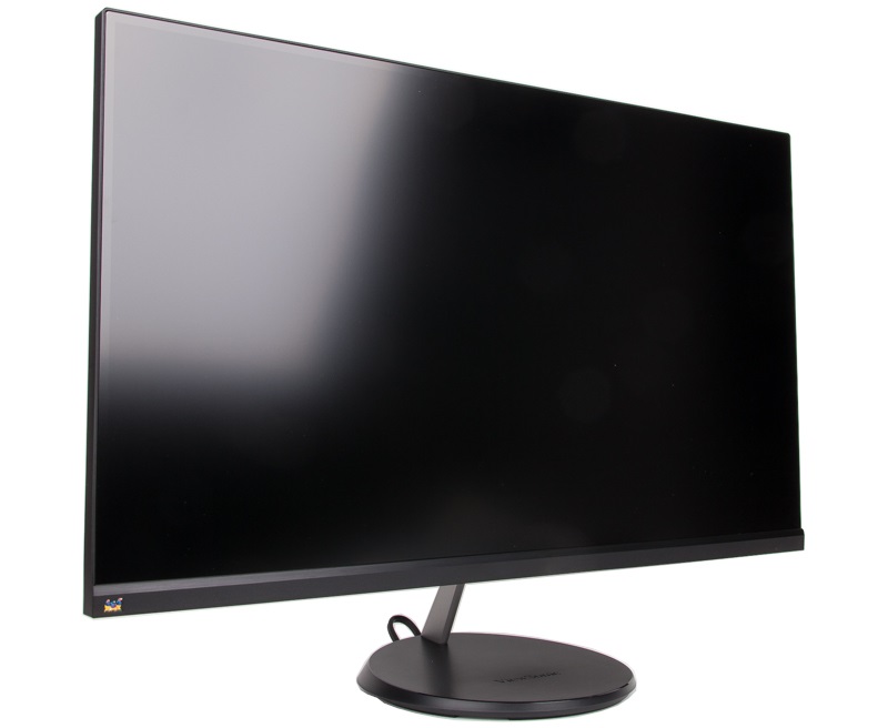

Der Test des ViewSonic VX2785-2K-MHDU ist online. Der 27-Zoll-Monitor mit WQHD-Auflösung bietet eine Bildwiederholungsrate von 75 Hz sowie AMD FreeSync und konnte im Test mit einer guten Leistung aufwarten.
Im Test: ViewSonic VX2785-2K-MHDU
Datenblatt ViewSonic VX2785-2K-MHDU
ViewSonic VX2785-2K-MHDU bei Amazon
