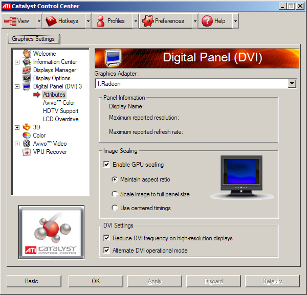

    Eine der berechtigten und häufigsten Kritikpunkte von Nutzern mit Breitbilddisplays an Grafikkarten von ATI war die fehlende Möglichkeit, Auflösungen unverzerrt auf die so erreichbare maximale Größe zu bringen. Während nVidia, wenn auch nicht immer ohne Probleme, seit langer Zeit alle drei möglichen Skalierungsoptionen (1:1 Abbildung, Vollbild und seitengerechte Interpolation) anbietet, fehlte Letztere bei ATI, was aufgrund des mangelnden Supports seitens der Firmware gerade der Monitore im 22"-Bereich, zu unbefriedigenden Ergebnissen führte. Mit dem Catalyst 8.3 wurde die Option "Maintain Aspect Ratio" endlich für alle ATI-Karten seit der Radeon 9X00 nachgeliefert. Tests mit solch hartnäckig auf Vollbild skalierenden Monitoren wie dem Samsung 226BW verliefen erfolgreich.
