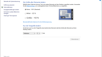

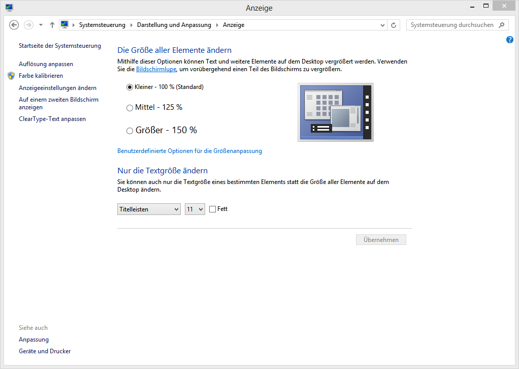

Was die Textgröße angeht, ja, ich habe wirklich 100% Schriftgröße in den Windows Einstellungen gewählt, siehe zum 'Beweis' angehängter Screenshot.
Meine Augen ermüden in der Tat nicht, auch hier im PRAD Forum nicht, das auch ein eher helles Layout (Default) hat.Eizo EV2736W oder doch Fujitsu P27T-7?
