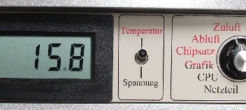

So, hier die Ergebnisse!
Nach Umbau auf 120er Lüfter für NT ohne Filtermatte vorn Ruhezustand
Ohne Seitenlüfter
Zuluft.........16,5° 8,3V
Abluft.........22,0° 7,6V
Chipsatz.....31,0°
Graka........26,0°
CPU...........35,5° 8,9V
Board.........20,0°
Nach Umbau auf 120er Lüfter für NT mit Filtermatte vorn Ruhezustand
Ohne Seitenlüfter
Zuluft........18,0° 9,9V
Abluft........26,5° 8,6V
Chipsatz....35,0°
Graka........33,0°
CPU...........38,5° 9,6V
Board........25,0°
Mit Seitenlüfter
Zuluft........17,5° 7,1V
Abluft........25,0° 7,2V
Chipsatz....31,5°
Graka........25,5°
CPU...........38,5° 8,5V
Board........26,0°
Die Graka profitiert am meisten von dem Seitenlüfter!
Ebenso ging die Geräuschkulisse durch geringere Spannung der Lüfter runter.
Eigenartigerweise ist die Boardtemperatur gestiegen und im Vergleich zu
ohne Filter und ohne Seitenlüfter ist das Ergebniss nicht zufriedenstellend!
Aufgrund dieser Ergebnisse, bin ich in Anbetracht der kommenden Sommertemperaturen geneigt,
Filter und Seitenlüfter zu entfernen und nach einer anderen Lösung zu suchen.
vlk
War gestern Abend wieder fleißig, und habe mit den Lüftern experimentiert!
Stand der Dinge zur Zeit.
Vorn zwei 80er mit Filter reinblasend, die durch Regelung z.Z. etwa mit 7V laufen.
Hinten zwei 80er ohne Filter rausblasend, die durch Regelung z.Z. etwa mit 7,5V laufen.
NT ein 120er durch Poti auf ca. 8V.
Seite ein 80er noch ohne Filter reinblasend 7V.
CPU mit Cooler Master Radial, durch Regelung z.Z. etwa 9V.
Ergebnisse folgen.
Habe mich, durch ein anderes Board, dazu umstimmen lassen, nachdem ich schon mal mit Seitenlüfter und schlechten Ergebnissen getestet hatte.
Allerdings sind jetzt die Voraussetzungen anders!
Damals ohne hintere Lüfter und ohne Filter vorn, scheint ein Überdruck entstanden zu sein, was zwar die CPU um 1° besser kühlte, aber alle anderen Komponenten wurden heißer. Dazu noch der Lärm mit 12V.
Sowie ein 80x80 CPU Lüfter, der durch den Cooler Master Radial ersetzt wurde.
Zur Überprüfung habe ich ihn gestern nochmals gegen den 80x80 ersetzt und sofort eine um 1,5° erhöhte Temperatur erhalten!
Da die Lüfter Temperaturabhängig sind, werde ich bei den neuen Ergebnissen auch die Spannung angeben.
vlk

Neues Futter zu Filter
vlk
Temperatur Ergebnisse.
Zuluft=Zimmertemparatur Lufteinlass unten.
Abluft=Netzteilausgang.
Chipsatz=Passivgekühlt.
Graka=Passivgekühlt Radeon 9600.
CPU= AMD Athlon XP1700 Palomino AlphaPal 8045 CoolerMaster Radiallüfter
Board=Abit KR7A-Raid
2x256 MB
WD 800JB
SCSI für Scanner
SB Live
TV
Netzwerk
DVD Brenner
Vor Umbau Ruhezustand
Zuluft.........16,0°
Abluft.........25,0°
Chipsatz.....34,0°
Graka.........29,0°
CPU............37,5°
Board.........21,0°
Nach Umbau ohne Filtermatte Ruhezustand
Chipsatz.....31,0°
Graka........26,0°
CPU...........35,5°
Board.........20,0°
Mit Filtermatte Ruhezustand
Zuluft........18,0°
Abluft........26,5°
Chipsatz....35,0°
Graka........33,0°
CPU...........38,5°
Board........25,0°
Last mit CPUburn 100% K7 high
Zuluft........18,0°
Abluft........28,5°
Chipsatz....37,0°
Graka........34,0°
CPU...........48,0°
Board........25,0°
3D Mark 2001 Loop
Zuluft........18,0°
Abluft........28,0°
Chipsatz....37,0°
Graka........47,5°
CPU...........42,0°
Board........25,0°
Wie man unschwer ersehen kann, hat der Umbau auf 120er Lüfter im Netzteil
und Aufsägen des Lochblech der vorderen Lüfter etwas gebracht.
Jedoch mit Filtermatte wurde es mehr als zunichte gemacht.
Nun warte ich ab, bis der Filter voll ist, und wie sich die Temperatur dann entwickelt!
Bleibt nur zu hoffen, das ich noch einen durchlässigeren Filter finde.
Wie immer bin ich für Tipps dankbar.
