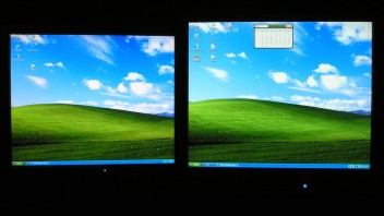

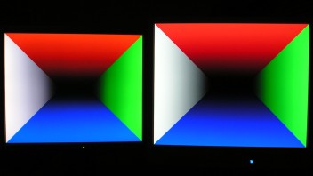

    Noch zwei weitere Bilder. Der FSC (rechts) im Vergleich zu meinem - für einen 17" TFT super - Viewsonic (links).
    Das erste Bild ist vom c't Monitor Testprogramm und soll unerwünschte Stufenbildung aufdecken. Der Viewsonic hat ein recht gutes Dithering, man sieht im Original kaum Stufen. Der FSC ist nochmal einen Tick besser. Kommt leider auf dem Bild nicht so zur Geltung. Im zweiten Bild dann zwei Mal ein Desktop (hab versucht, sie ungefähr gleich einzurichten).
    Generell ist es so, dass Schrift auf dem 17" von Nahem etwas schärfer erscheint. Von weiter weg ist es auf dem 19" aber wegen der größeren Fläche lesbarer.
    Beide habe ich farblich so gut eingestellt wie es ging, aber der Viewsonic kommt etwas knackiger rüber, auch wenn das Bild einen leichten Rotstich hat. Der FSC erscheint etwas flauer, hat dafür das "weißere" Weiß und das "schwärzere" Schwarz.
