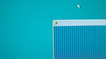

Ich hab mal ein Foto davon geschossen. Man erkennt es dort zum Teil.
Beachtet den Bereich links neben dem Farbmuster.

ZitatOriginal von Eike Eher hat der Monitor, das Kabel, oder auch die Graka einen Schaden.
Es liegt 100%ig am TFT, weil wenn ich das OnScreenMenü aufrufe, welches dann das Farbmuster überdeckt, verschwinden auch diese vertikalen streifen.
Kann denn das jemand mal mit einem Dell 2005fpw testen?
MfG
Phantom1
mir ist heute etwas zufällig aufgefallen, ich weiß allerdings nicht ob es an meinem TFT (Dell 2005fpw) liegt oder allgemein bei SIPS-Panels.
Am besten ihr ladet euch einfach mal das programm vom Anhang herunter und startet es im Vollbild. Oder Ihr stellt einen einfarbigen Desktophintergrund ein (am besten dieses blaugrün) und startet das Programm normal.
Das Programm zeigt ein Farbmuster, welches auch korrekt dargestellt wird. Jedoch sieht man links und rechts neben dem Programmfenster, leichte vertikale streifen (nur in der gesamthöhe des programmfensters). Die Streifen bewegen sich auch etwas wenn man das fenster leicht verschiebt.
Womit hängt das jetzt genau zusammen? Haben andere TFT's damit auch ein Problem, speziell SIPS? Oder liegt es am Dell 2005fpw?, was ich eher vermute.

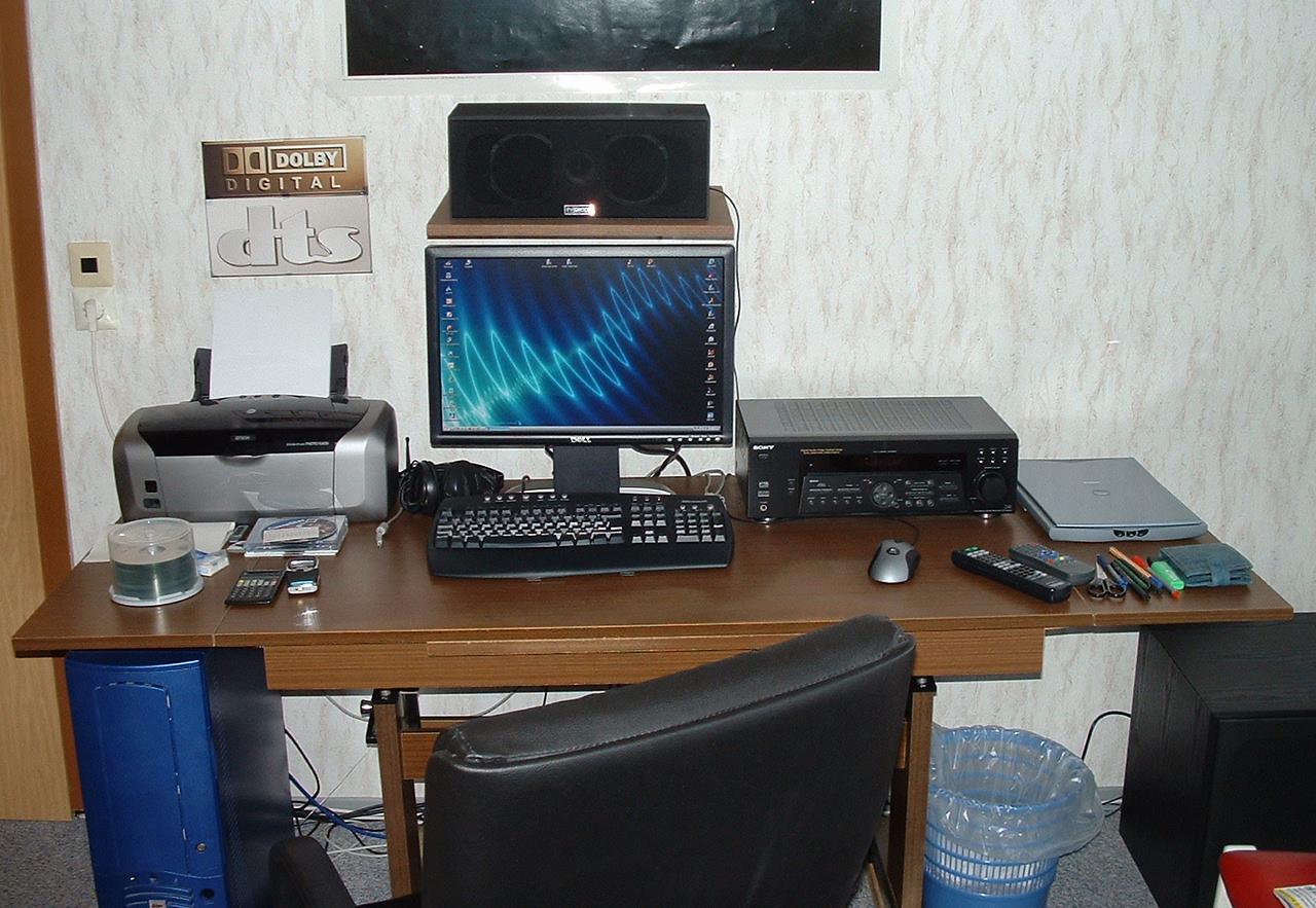

nach etwa 2 Jahren habe ich mich jetzt von meinen 17" TFT (LG L1710B) getrennt und mir den neuen Dell 20,1" 16:10 TFT zugelegt. Ausgezeichnet hat sich dieser TFT durch den günstigen Preis (ca 700 €) und den hervorragenden techn. Daten. Auch das Design finde ich sehr ansprechend.
Der TFT war gut verpackt und ließ sich problemlos aufbauen. Die Anschlüsse erreicht man dabei am besten wenn man den TFT dreht (Pivot). Habe ihn per DVI Kabel (welches mitgeliefert wurde) angeschlossen. Auch der aktive USB HUB ist recht praktisch, insgesamt 4 Ausgänge (2 davon an der Seite). Zum S-Video-/Composite Ausgang kann ich diesem Test noch nichts schreiben, werde ich später mal ausprobieren.
Die Ausrichtung des Monitors finde ich auch genial gelöst, man kann ihn wirklich in alle Richtungen drehen und auch in der Höhe verstellen (10cm). Da ich ihn per DVI angeschlossen habe, sah ich ein sehr scharfes und farbenfrohes Bild, eben typisch für einen TFT ;O) Die Auflösung von 1680x1050 bietet dabei sehr viel platz auf dem Desktop. Pixelfehler konnte ich keine entdecken.
