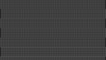

    mir ist eben etwas merkwürdiges aufgefallen. Aufgefallen wohl auch nur deswegen weil mein wenige Tage alter NEC 2080UX+ absolut geräuschlos ist. Bis auf eine Ausnahme, die ich durch Zufall entdeckt habe.
    Beim Ansehen der Testbilder im Navisetmenü und Pivotmodus. Dort machte sich bei einem Bild mit lauter Hs (weiss auf schwarz) ein fiepen bemerkbar. Für diejenigen, die keinen NEC und keine Naviset Software haben, habe ich auf die Schnelle versucht so ein Muster selbst zu machen. Es funktioniert auch, wenn man es Vollbild anzeigen lässt.
    Wie gesagt im Pivotmodus ist das besondert laut.
    Hat irgendjemand auch dieses Fiepen bei speziellem Muster?
    Bitte auch gerne mal mit Monitoren anderer Hersteller testen....
    Die Helligkeit ist im übrigen irrelevant. Sie ändert nichts am Ton.
    Vielen Dank für Eure Hilfe
    Faro
    Ich habe das auch schon festgestellt, kann mich an das Modell aber nicht mehr erinnern. Kannst Du vielleicht über die Suche auf der Haupseite finden.
    Das war aber nur bei dem von Dir geposteten Bild.

  • Und ja, bei mir gibt es auch ein merkwürdiges Geräusch, wenn ich dieses Bild (im IE betrachtet) mit dem Maus-Rad (MX-1000) srolle.
    Blende ich die Favoriten aus, dann ist das Geräusch nicht oder kaum mehr hörbar.
    Srolle ich am Balken, dann gibt es kein Geräusch.
    Samsung SyncMaster 193T und Samtron 91S
    (Lautsprecher an der Soundkarte wurden vorher ausgeschaltet)
    mfg

    Auch bei meinem 10 Tage alten Philips 170S5, bei welchem bisher nur ein minimal hörbares Summen zu hören war, (nur wenn ich mein Ohr an den TFT presse)
    fängt mit deinem Bild hörbar zu summen an.
    Jedoch witzigerweise im Pivot-Modus um vieles leiser als in dem Normalen.

  • Fiept nicht (FSC P19-1A).
  • Ich habe gerade mit PS eine Stunde lang versucht (nein - ich habe was zu tun und nein ich habe noch keine Weihnachtsgeschenke) ob sich das mit anderen Mustern wiederholen lässt. Schachbretter - keine Wirkung, Schwarz-weiss Moiré - keine Wirkung, nur diese kleinen Hs. (mit As gehts auch, aber nicht so gut).

    Also mein FSC P19-1A "fiept" wenn Faros Bild fast den ganzen Schirm ausfüllt. Der Ton ist ganz leise, man muss schon nahe dran sein und braucht gute Ohren, um ihn zu hören.
    So ein Verhalten hatte ich auch schon bei meinem Samsung CRT. Der hat auch bei bestimmten Bildinhalten gefiept.
