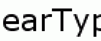

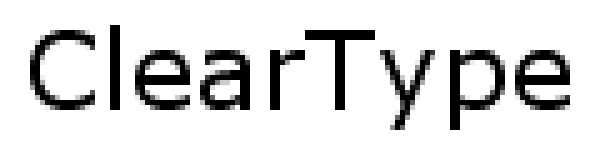

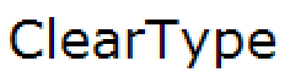

    Mir fiel aber auf, dass Cleartype Schriften teilweise sehr anstrengend für die Augen sind, vor allem wenn man die falsche Schriftart und Größe wählt.
    Verdana ins insgesamt eine sehr gut lesbare Bildschirmschriftart, aber auch sehr breit, nimmt also einigen Platz weg. Microsoft Sans Serif (nicht MS Sans Serif) halte ich für den besten Kompromiss.
