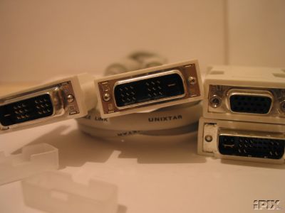

  • Mit dem Pixelflackern und DVI bist du nicht allein, allerdings hab ich keine ATI sonder ne Geforce4 TI 4200! Ich glaub aber das es bei mir das Kabel ist da es kein 24+1 ist, sondern 18+1 (SingleLink) siehe hier:
  • Also sollte sich für den Moni ein Duallink Kabel kaufen? Ist gut zu wissen, aber das Ding kostet ja auch gleich wieder mehr. Steht das irgendwo im Handbuch, dass man so ein Kabel verwenden sollte oder wie? Kann da mal jemand bitte nachgucken?
  • Ich hab ein 24+1 Kabel, daran scheint's also nicht zu liegen. :(
    Im Handbuch habe ich nix dazu gefunden.
    Einmal editiert, zuletzt von mutantodon ()
    im Handbuch steht das ein 24 + 1 DVI Kabel verwendet werden soll. Ausserdem hat Acer bestätigt schon in naher Zukunft das DVI Kabel mit beizupacken.
    Ach ja, das passende Kabel gibt es bei Reichelt für 9,70 Euro. Sollte also nicht das Problem sein. Oder einfach noch mit der Bestellung warten dann ist das Kabel mit im Karton.

    Bei einer Auflösung von 1280x1024 Punkten und 16,7 Mio. Farben reicht ein SingleLink-Kabel allemal aus. Die meisten TFT-Monitore unterstützen auch nur einen Kanal, weil dessen Bandbreite eben mehr als ausreichen ist.
