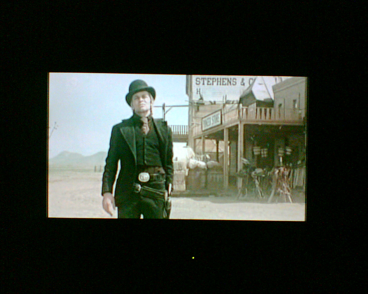

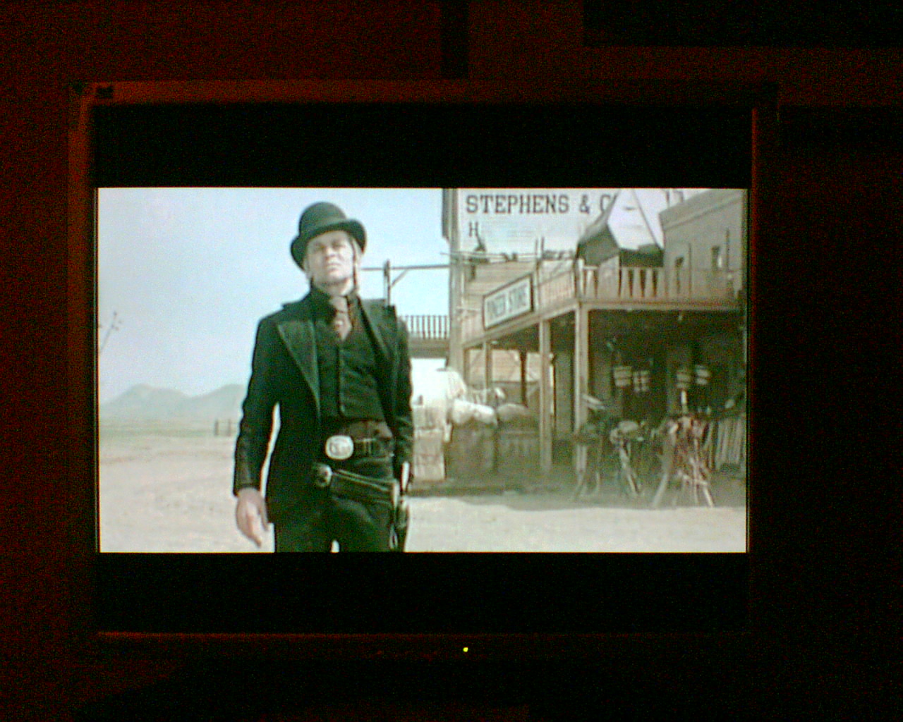

    Hier ein Videobild mit schwarzen Balken oben und unten, einmal ohne Raumlicht, einmal mit. Die Helligkeit steht bei 100%.
    Das Ergebnis dürfte auch das Verhalten der Pupilen widerspiegeln. Schließlich hat man weit geöffnete Pupilen beim Anstarren eines schwarzen Bildes im dunklen Raum. Sobald aber eine helle Lichtquelle vor den Augen ist, werden die Pupilen enger und man sieht vom Restleuchten an den Ecken entsprechend weniger. Also auch beim Betrachten von Videos mit schwarzen Donnerbalken, kein Problem!

    Das Schwarz vor allem bei horizontalen größeren Blickwinkeln stark aufhellt ist sehr bedauerlich, teilweise ärgerlich, aber deutlich weniger praxisrelevant als einige übertriebene Reaktionen suggerieren wollen. Mit zunehmender Raumbeleuchtung fällt es außerdem immer weniger ins Gewicht.

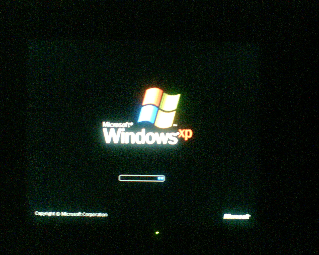

    Ich habe noch ein Foto vom Windows XP Ladebildschirm angehangen. Wiederum bei völliger Dunkelheit, dieses mal bei 50% Helligkeit. Bei heller Arbeitsumgebung sieht man garnicht mehr, und dabei ist das Bild fast Schwarz. Ich erinnere außerdem nochmal daran, dass die Restlichtverstärkung der Kamera jedes Leuchten noch verstärkt bzw. überzeichnet. Normale Augen sehen dort also noch weniger! 8)
