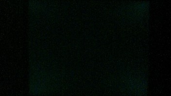

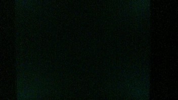

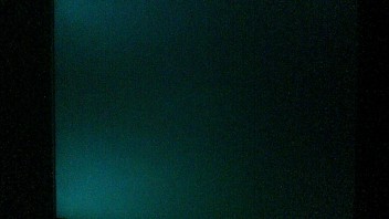

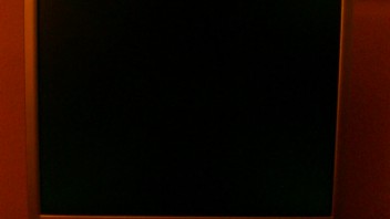

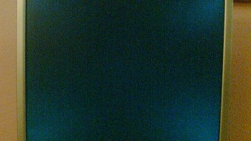

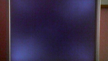

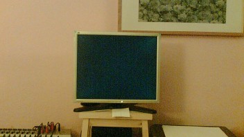

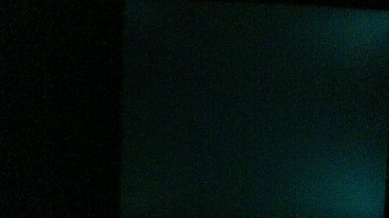

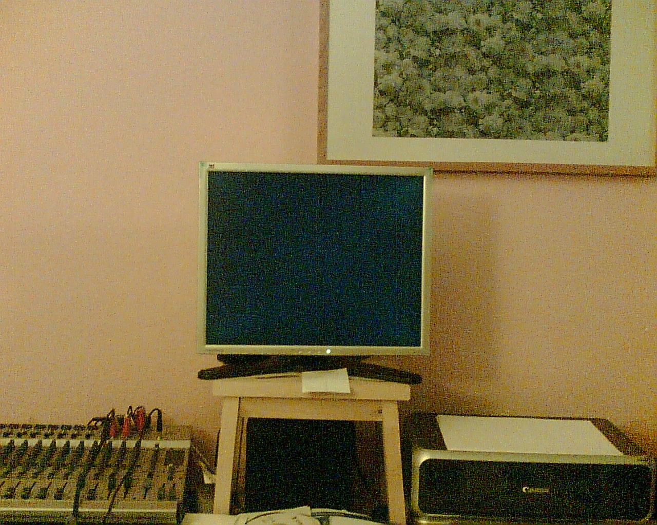

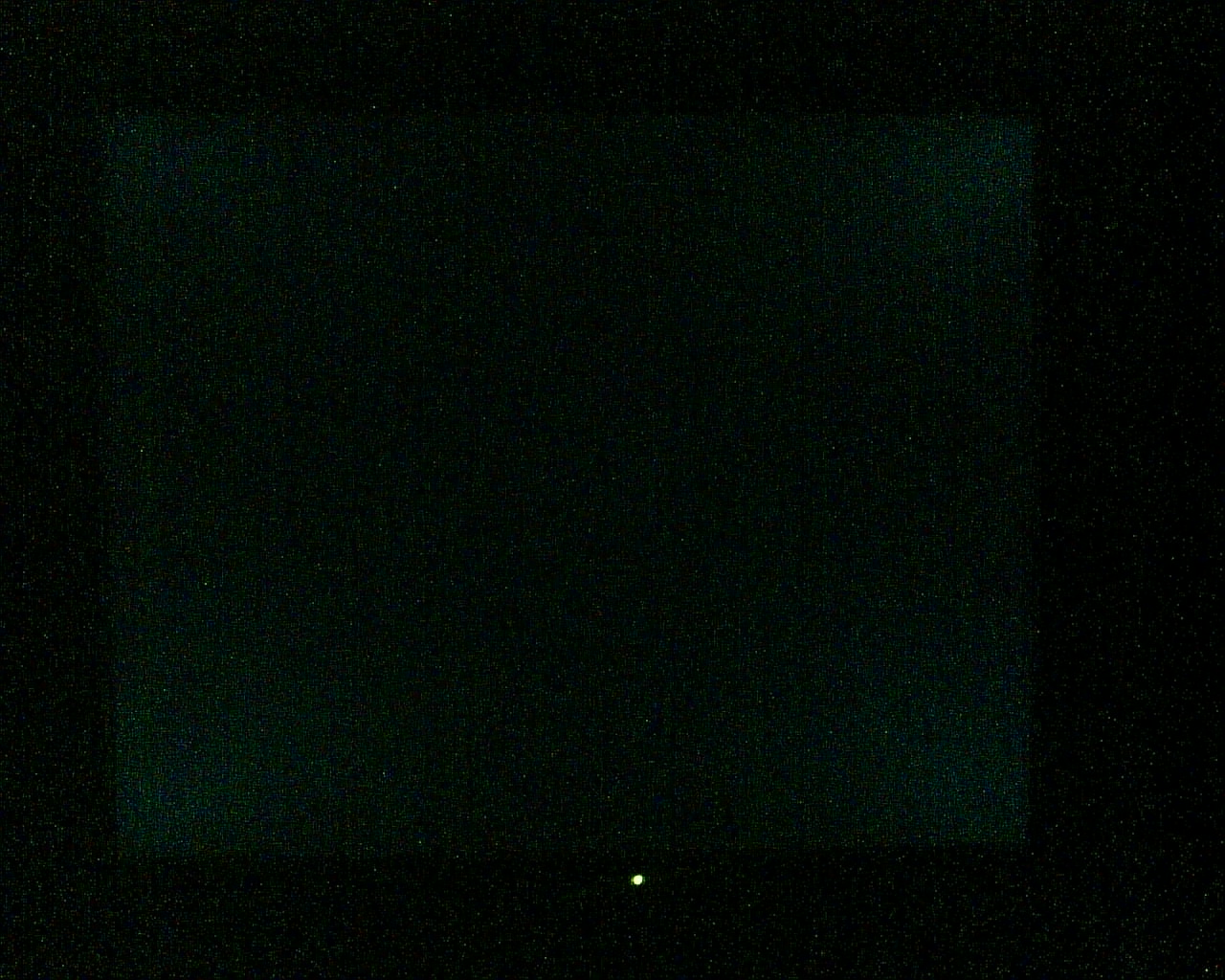

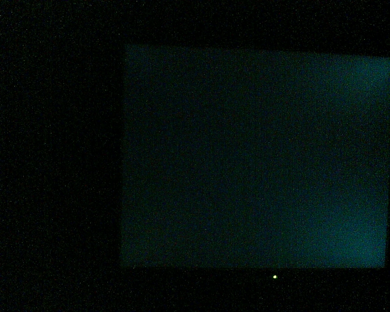

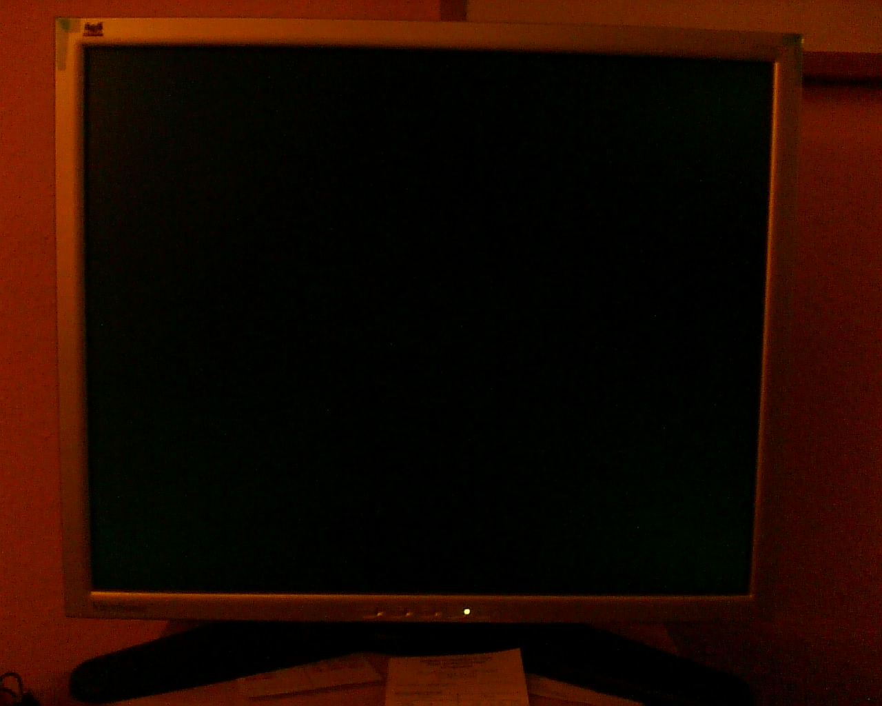

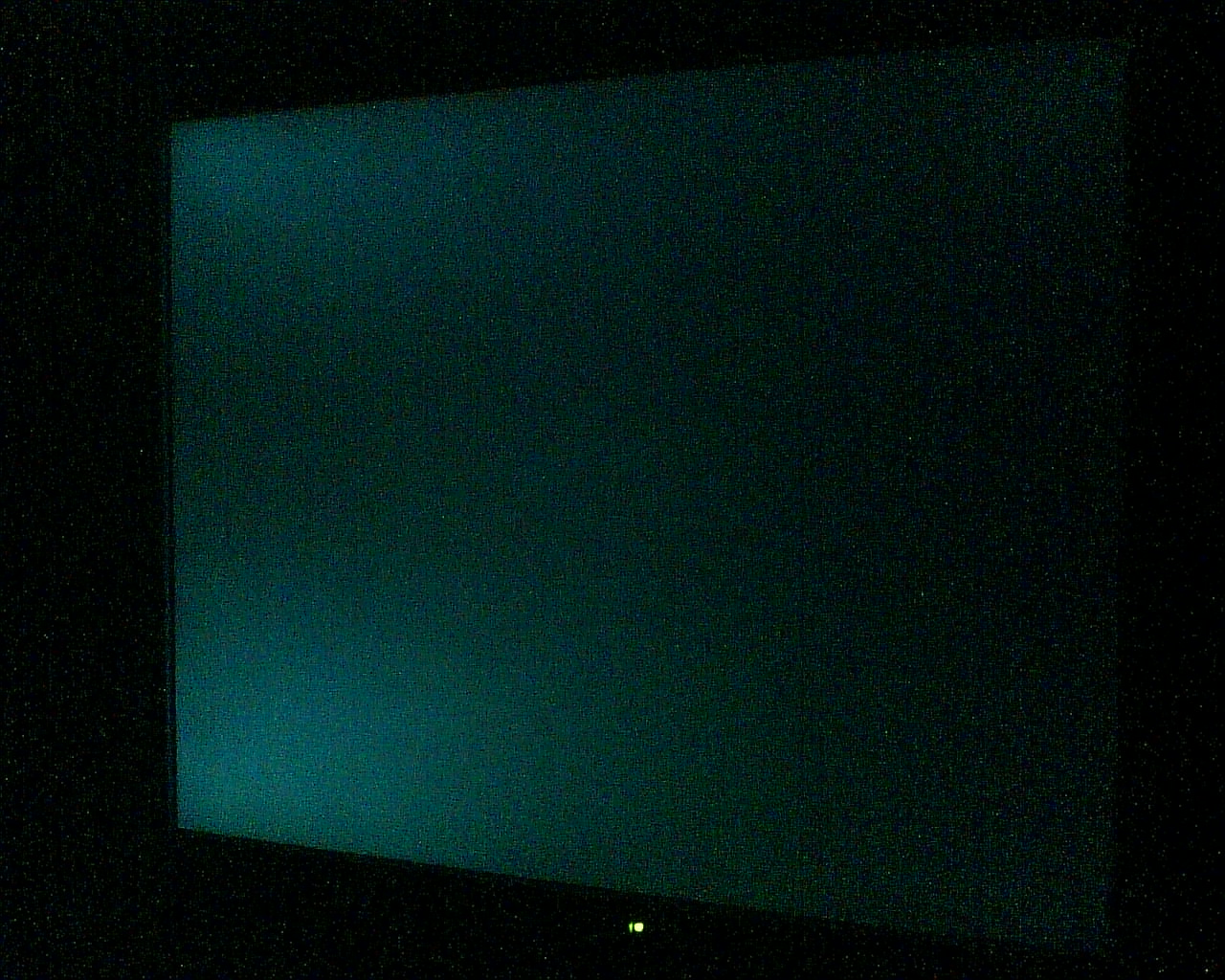

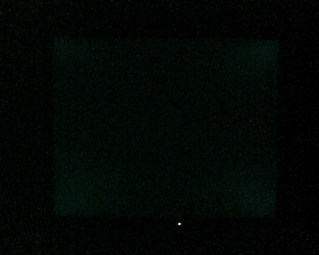

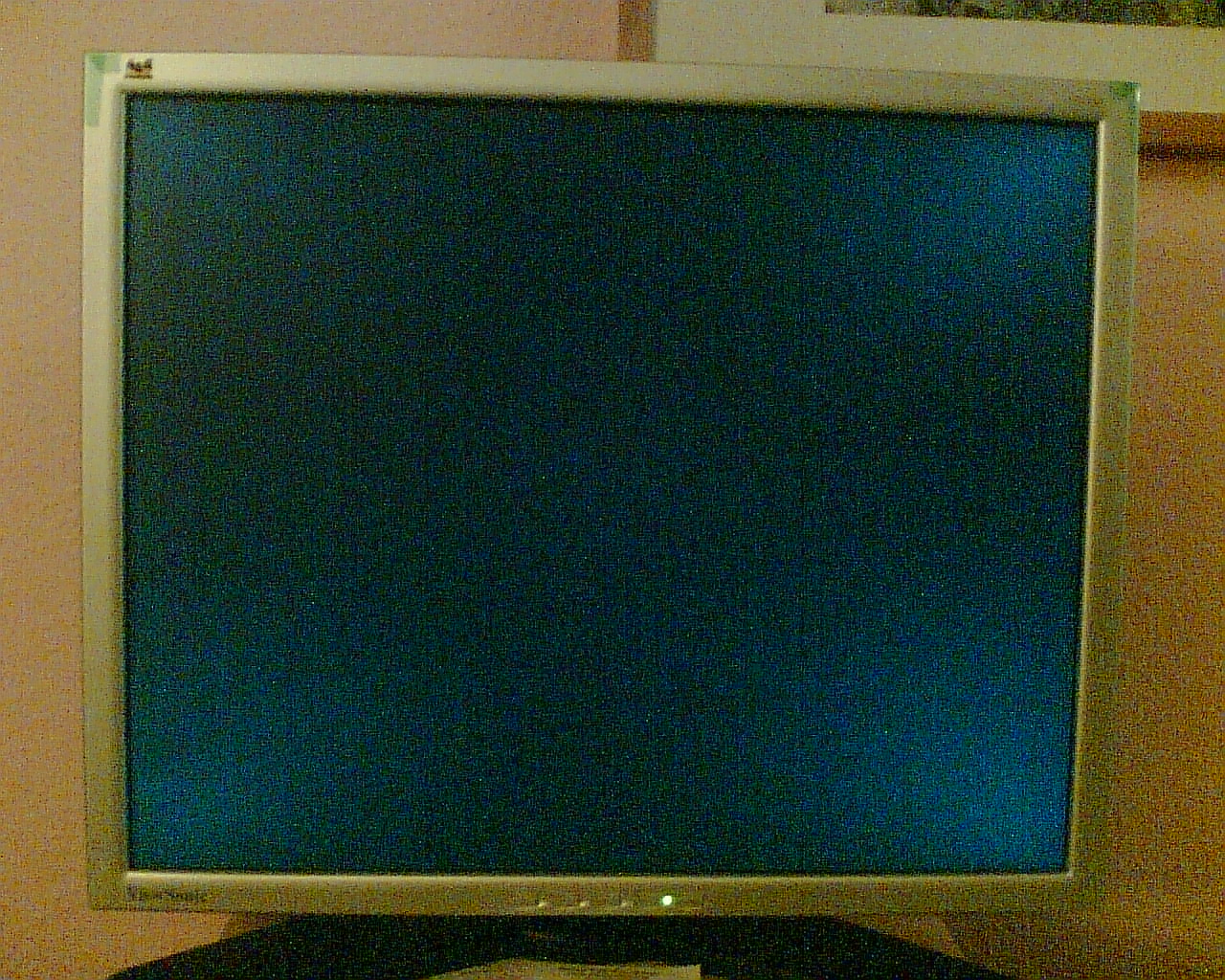

  • Die Ausleuchtung meines Gerätes finde ich durchaus in Ordnung, die helleren Ecken halten sich im Gegensatz zu meinem vorherigen VP191 stark in Grenzen.
    Man muss dabei vor allem beachten, dass man nicht zu nahe am Monitor sitzen darf, da dann die Blickwinkel zu den Ecken schon zu groß sind. Man erkennt das auf den Bildern sehr gut. Zum Vergleich habe ich ein altes Fotos des VP191 hinzu zugefügt.
    Ich habe einige Fotos mit meiner Handycam gemacht, um das zu verdeutlichen. Alle Bilder außer dem ersten nutzen eine extrem starke Restlicht-Aufhellung (wie man am starken Bildrauschen gut erkennen kann). Bei Gelegenheit mache ich mal Tageslichtfotos.

  • Hi
    Danke für das anhängen der Fotos @ tm101
    Ist der Unterschied zwischen den Bildern der ersten Reihe und der zweiten Reihe nur der Blickwinkel?
    Sofern der Monitor auf den Bildern der ersten Reihe eingeschaltet ist sieht das ja ganz gut aus.
