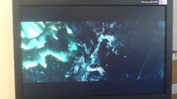

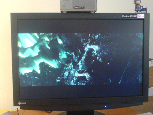

  • Hallo, wo kann ich denn diese Option finden? Ich habe die Hardware-Beschleunigung von WINDVD 7 deaktiviert= kein Erfolg. Oder meint Ihr eine andere Option? Ich habe übrigens eine ATI Radeon 9600XT.
    Ich weiß, dass ich hier eigentlich mit meinem monitor im falschen Forum bin *sorry*, nur hier wird das gleiche Problem beschrieben, was ich habe. Ich hoffe mir kann noch mal verziehen werden *lol* :-).
    Mein Monitor hat auch keine Einstellung für die Randintensität, jedenfalls finde ich diese nicht :(
    In Windvd 7 ist es halt so, dass im vollbild, da wo der Film nicht ist (zum Film zählen auch die Schwarzen Balken, wegen 16:9 Format, die ich auch sehe und darüber sind dann entweder lila-Balken oder Graue :-(. Heute Nachmittag stelle ich mal Bilder davon rein, damit ihr euch ein genaueres Bild machen könnt. Gleichzeitig rufe ich mal bei Eizo an.

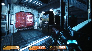

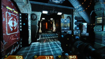

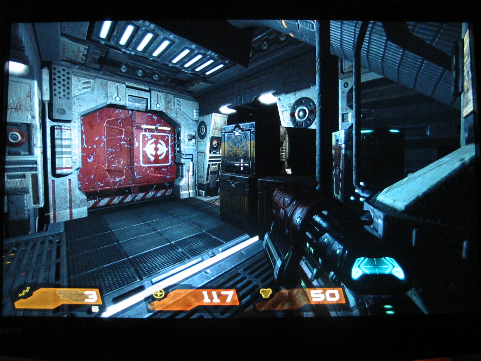

  • so nun steht er bei mir auch. herrliches teil! keine pixelfehler bisher gesichtet.
    das surren tritt bei mir nicht wirklich merkbar in erscheinung, nur bei manchen bildern von dem java applet, das jemand ein paar seiten zuvor gepostet hat.
    die farben sind wirklich sehr schön. aber kann mir jemand sagen wie ich die helligkeit noch weiter runterdrehe? im test hab ich von 4 candela gelesen. die brightness ist schon auf 0 und sonst finde ich keine einstellung für den kontrast.
    die OSD bedienung am monitor ist wie so oft schon angesprochen ohne taschenlampe bei mäßigem licht im zimmer nicht zu erkennen..

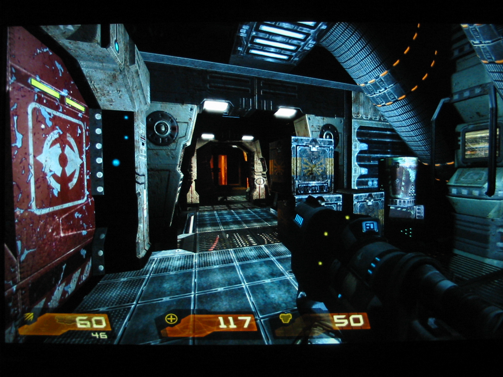

    hier zwei bilder aus quake 4:
