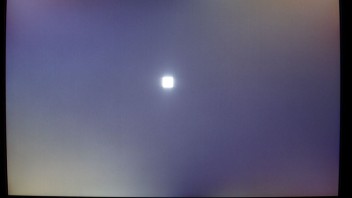

    da hier schon mehrere Testberichte zum Dell existieren, möchte ich nicht alles wiederkauen. Vielmehr sollen hier Besitzer von Dell 2005FPW Monitoren Revision A02 ihre Eindrücke posten - damit jeder Interessierte entscheiden kann, ob es sich noch lohnt diesen Monitor zu bestellen.

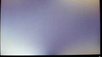

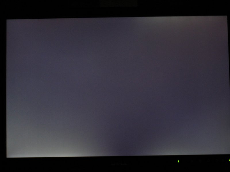

    -- Ausleuchtung - echt miserabel (siehe Bild) besonders die linke untere und rechte obere Ecke (ob das Gehäuse verzogen ist???)
    - am linken Rand von oben bis unten: bis zu 8cm lange horizontale Streifen die leicht flimmern (gut bei niedriger Helligkeit und blauem Hintergrund zu erkennen)

    Das Foto verfälscht das ganze aber ein wenig oder sieht das wirklich so aus. Es sieht nämlich aus als wärs weiß und nicht schwarz.
    Aber man sieht deutlich was du meinst. Das mit der Ausleuchtung ist bei dem Dell echt Glückssache. Meiner ist zum Glück noch ganz passabel (so passabel dass ich mich noch nicht genötigt gefühlt habe rumzuschrauben ;) )
  • Dieses Bild ist ja LOL.Ich kann gar nicht erkennen, welche Farbe du fotografiert hast.Normalerweise machen wir das Zimmerchen ganz dunkel und machen einen schwarzen Hintergrund.:)
    mfG sgthawk

  • Zu dem Foto:

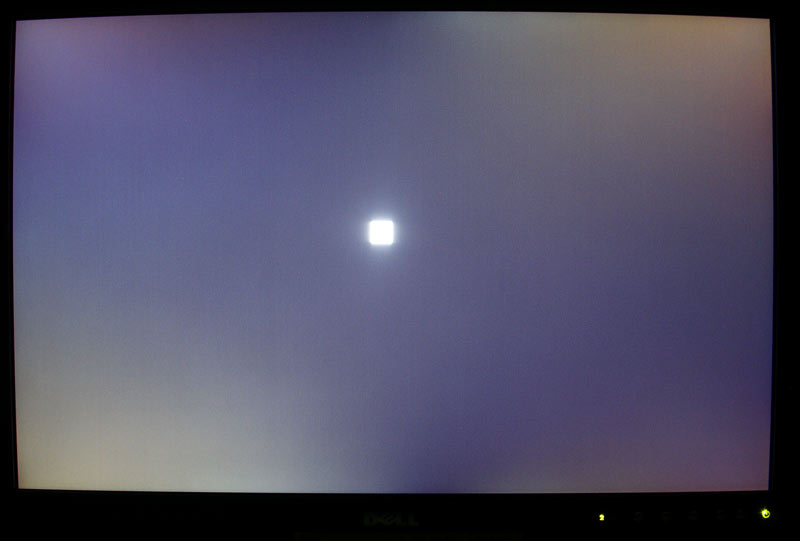

    das Zimmer war dunkel und die eingestellte Farbe war schwarz. Die Belichtungszeit wurde von der Kamera selber eingestellt, war wohl so um 2 sek, weshalb auch das schwarz nicht mehr so schwarz aussieht. Welche Belichtungszeiten nehmt ihr denn so, ich reiche gerne noch ein Foto nach. Das das Foto nicht so daneben ist, kann man im übrigen auch am schwarzen Rahmen erkennen, der wirklich noch schwarz ist.

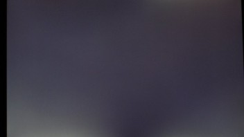

    Wenn man unter Windows mit weißem Hintergrund arbeitet (Word...) fällt der Ausleuchtungsfehler nicht auf, aber bei Spielen, DVD kucken oder Fotobearbeitung mit dunkleren Farben sieht man es ganz deutlich. Am störensten ist die linke untere Ecke und die oberer rechte Ecke.
    Besonders in der linken unteren Ecke bekomme ich kein schwarz hin, was den Namen verdient hat. Auch lässt sich im dunklen sehr gut diese Wolkigkeit erkennen.
    Vielleicht posten hier noch ein paar andere User ihre Bilder von Rev A02.

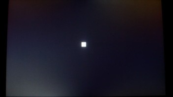

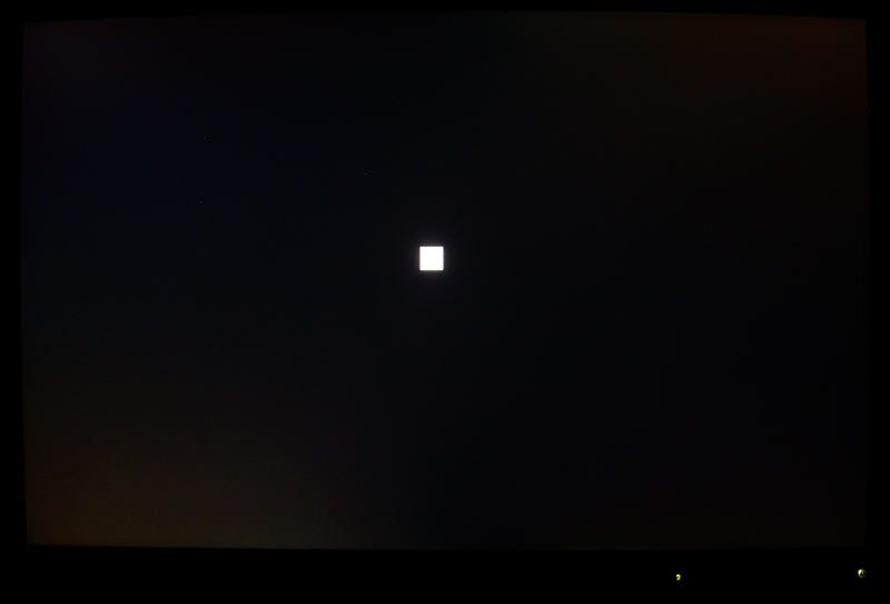

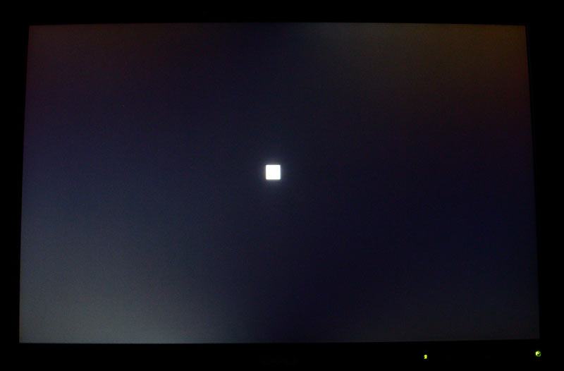

    Habe gerade nochmal ein Foto gemacht, diesmal noch mit einem weißen Quadrat in der Mitte als vergleich - ist KEIN Pixelfehler :-) Die Belichtungszeit betrug diesmal 1/6 sek.
  • so ähnlich siehts bei mir auch aus.. linke untere ecke ist echt indiskutabel.. man hat zwar in sachen farbgetreue wiedergabe bei tft's in der preisklasse eh nicht die besten karten, aber durch diesen fehler werden die farben dermaßen verfälscht.
    hab sogar nen kleinen pixelfehler,, mit dem hätte ich eientlich garkein problem, aber diese kack ausbeleuchtung nervt echt tierisch, gerade in poposhop..

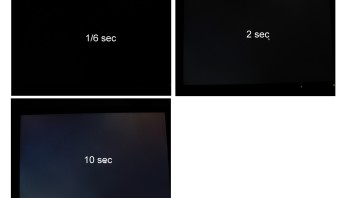

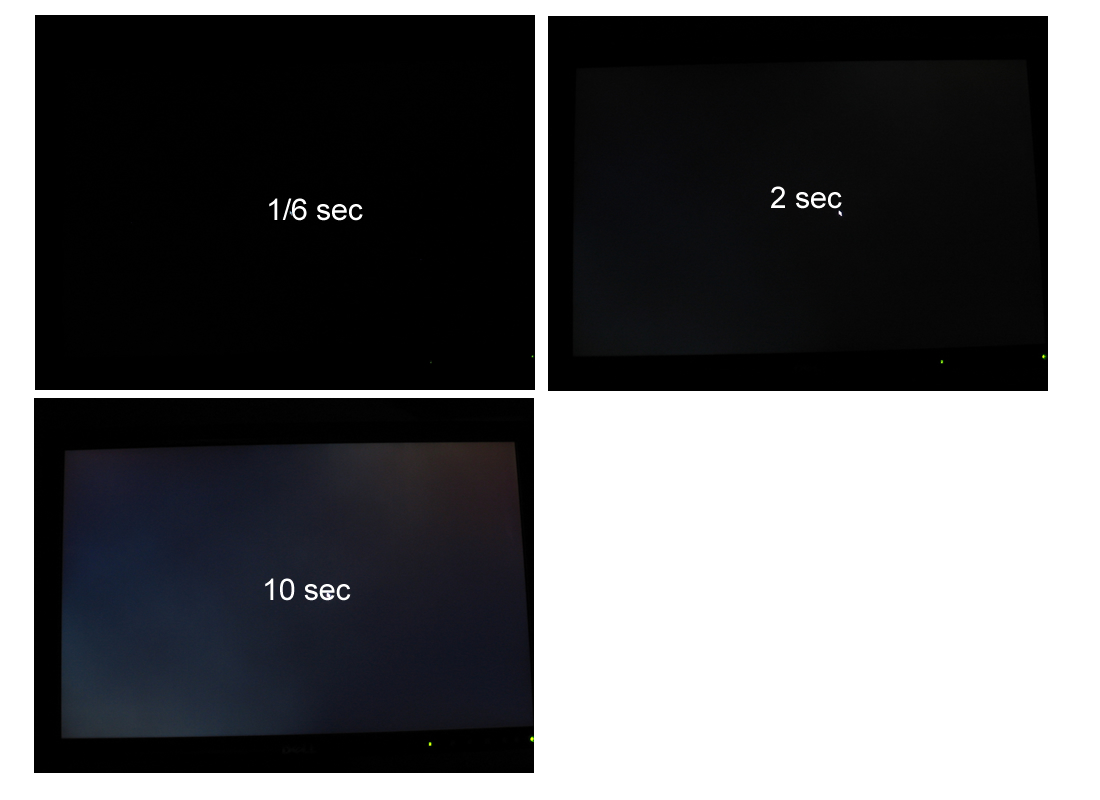

  • Hi,

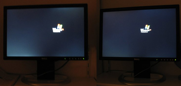

    Ich hab das jetzt mal versucht, mit meinem 2005FPW (allerdings Revision A01) etwas nachzuvollziehen. Anbei die Bilder mit verschiedenen Verschlusszeiten. Wobei die Darstellung des Dell in natura zwischen der von 2 sec und 10 sec liegen dürfte. Deshalb sage ich ja immer, das die Darstellung und Qualität der Anzeige eines TFT mit einer Digicam einfach nicht korrekt dargestellt werden kann. Oder weiß von euch jetzt jemand, wie gut (oder schlecht) die Ausleuchtung meines TFT wirklich ist? Bei Tageslicht und abends bei ausreichender Beleuchtung bekomm ich von dieser schlechten Ausleuchtung absolut nichts mit.
    Allerdings möchte ich mit meinem Beitrag diese Schwäche des 2005FPW auf keinen Fall schön reden. Mir ist schon klar, das eine solch schlechte Ausleuchtung eigentlich schon nicht mehr akzeptabel ist, und beim Arbeiten mit dunklem Hintergrund (DVD schauen........) schon arg nerven kann.

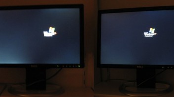

  • So, hat gedauert, weil ich das Panel erstmal an Raumtemperatur gewöhnen wollte...
    Erster Eindruck:
    Ausleuchtung ist perfekt 8o
    Keine Pixelfehler =)
    Am linken Bildschirmrand immer noch laufende Streifen :O (ob es doch an meiner Karte liegt??? Muß mal Gegentest mit anderer Karte machen...)
    Habe jetzt nicht viel Zeit, werde mich im Laufe des Wochenendes nochmal näher mit dem Gerät befassen und hier posten.
    Bin gespannt, was für ein Gerät robaqihh bekommt und was es davon zu Berichten gibt.

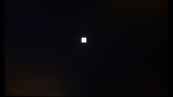

  • X( NEEEEEEEEEIIIIIIIIIIINNNNNNNN :O
    War mal für ein paar Tage in der Republik unterwegs und fand gestern bei Rückkehr meinen Austauschmonitor.
    Auspackerlaubnis gabs leider erst für heute nach der Arbeit. Vastrasilen hat mir ordentlich Vorfreude bescherrt. Jetzt hab ich es ausgepackt - es ist Rev A02 - würfeln die das im Lager aus oder was? Wir haben fast gleichzeitig bestellt.
    Naja ich schließ ihn jetzt mal an.
    OK angebaut:
    + keine sichtbaren Pixelfehler

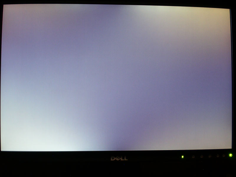

    - Ausleuchtung in der linken unteren Ecke ist immernoch ein Problem, aber schon um Welten besser als mit dem alten mach nacher noch ein Photo mit den selben Bedingungen
    an Vastrasilen: auch ich habe wieder leichte Streifen an der linken Seite, aber sie flimmern nicht
    Ich mach noch gleich einen DVD-Test und schau dann mal ob ich ihn behalte
    So jetzt noch fein Bildchen gemacht, das erste ist mit 2 Sekunden, das zweite mit 1/6 Sekunde:
