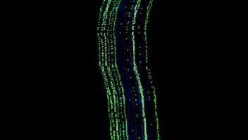

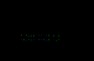

    Gut, aber was mich immer noch sehr ärgert, ist die Tatsache, dass mir diese sog. Pixelfehler zu schaffen machen. Nicht, dass ich intolerant sei, aber die Anzahl der Pixel, die ständig leuchten und die, die als sog. Sub-Pixel bezeichnet werden, beläuft sich so auf min. 80 Stück. Ich habe zur Veranschaulichung einige Screenshots angefertigt (weiter unten einsehbar). Ich bin nicht etwa pingelig oder ein Querulant, allerdings brauche ich für meine Bilder ein zu 90% stimmiges Monitorbild. Die sist leider nicht gegeben. Nun gibt es hier und da Experten für jedes gebiet. ich zähle mich nicht zu denen, die sonderlich viel von der Hardware verstehen. Das Einbauen, das Konfigurieren usw. stellt mich nicht vor Probleme, wohl aber das Verständnis, wie eine Grafikkarte den Monitor ansteuert. Also meine Frage an die Leute, die mir bitte behilflich sein könnten:
    Ist meine Grafikkarte, welche nur einen analogen Ausgang besitzt, daran Schuld, dass diese vielen Fehler auftauchen. Wenn ja, warum nur an diesen Stellen und ist es überhaupt möglich, mit dem Neukauf einer DVI fähigen Garfikkarte diese Unzulänglichkeiten abzustellen? Ist dies ein fall für den Umtauschservice der Marke Samsung? Bevor ich weitere Schritte vollziehe (Neukauf Grafikkarte wird ohnehin anstehen), wäre ich Euch doch sehr zu Dank verpflichtet, könntet Ihr mich von Euren Erfahrungen teilhaben lassen. Ich bedanke mich bereits jetzt und hoffe auf Eure Unterstützung, vielen Dank!

  • wie hast du die screenshots gemacht? wenn über software, dann ist das kein fehler des TFTs, denn ein screenshot, den du über software/windows machst, zeigt dir das bild, wie es aus der grafikarte rausgeht, und nicht das, wie du es am monitor siehst.
  • Nein, ich habe über Strg+Alt+Print den Screenshot gemacht, nachdem ich die Pixelfehler sah. Sie befinden sich auch jetzt noch exakt an der Stelle, wo sie auch im Screenshot zu sehen sind.
    Komisch ist außerdem, dass beim herunter Scollen (bei längeren Webseiten), sich diese Pixel verfielfachen. Also, sie ziehen einen "Pixelstreifen nach (vielleicht mache ich mal mit der Kamera ein Bild, um dies verständlicher zu machen).
    Bei geringerer Auflösung (also wenn ich mit 1280x xxxx fahre), sind sie weg. Hm, komisch ist dennoch, dass bei der nativen Auflösung einige Pixel zu flackern scheinen, also, mal sind sie da, mal wieder nicht. Ich baue mal die Karte aus, flitze zu Vobis (ist gleich um die Ecke) und teste 'mal die GeForce an anderen TFT-Monitoren.

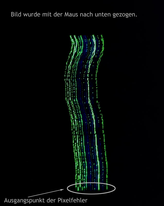

  • Ich bin's nochmal. Nun habe ich diesen eben beschriebenen Effekt versucht, mit der Kamera festzuhalten. Die Fehlerpixel, welche ich mit einer Ellipse hervorgehoben habe, vervielfachen sich, sobald ich das Bild nach oben (oder unten) ziehe. Gleiches gilt auch, wenn ich das Bild nach links oder rechts ziehe. Genau an der Stelle, wo im Monitor diese Fehlerpixel auftauchen, werden sie neu ins Bild "gebrannt". Was kann ich denn für eine Schlussfolgerung daraus ziehen?
    Zusatz: es ist diesmal kein Screenshot, sondern eine Aufnahme mit der Kamera.
  • Da du die Fehler ja schon beim Screenshot siehst wird es wohl die Grafikkarte sein. (Vielleicht auch nur der Treiber?)
    Auch der Fotografierte Effekt spricht meiner Meinung nach dafür.
    Hast du den Monitor denn schon am Notebook getestet? (Oder bei einem Bekannten)
    Das würde dir quasi fast sofort die Antwort liefern.

  • Würde die Fehler am TFT liegen, dann würdest du über Alt+Strg+Print die Fehler nicht wiedergeben können, also nicht auf den Bildern sehen. Du kannst einen Fehler des TFTs also ausschließen.
    Wenn die Auflösung 1280x XXX ohne Fheler dargestellt wird, dann ist mit hoher Wahrscheinlichkeit die analoge Signalqualität und damit die Grafikkarte bzw. im besten Fall nur der Treiber schuld wie Randy schon sagt.
    Ich denke zu 99% werden die Probleme mit neuer Grafikkarte und DVI behoben sein.
