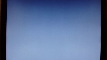

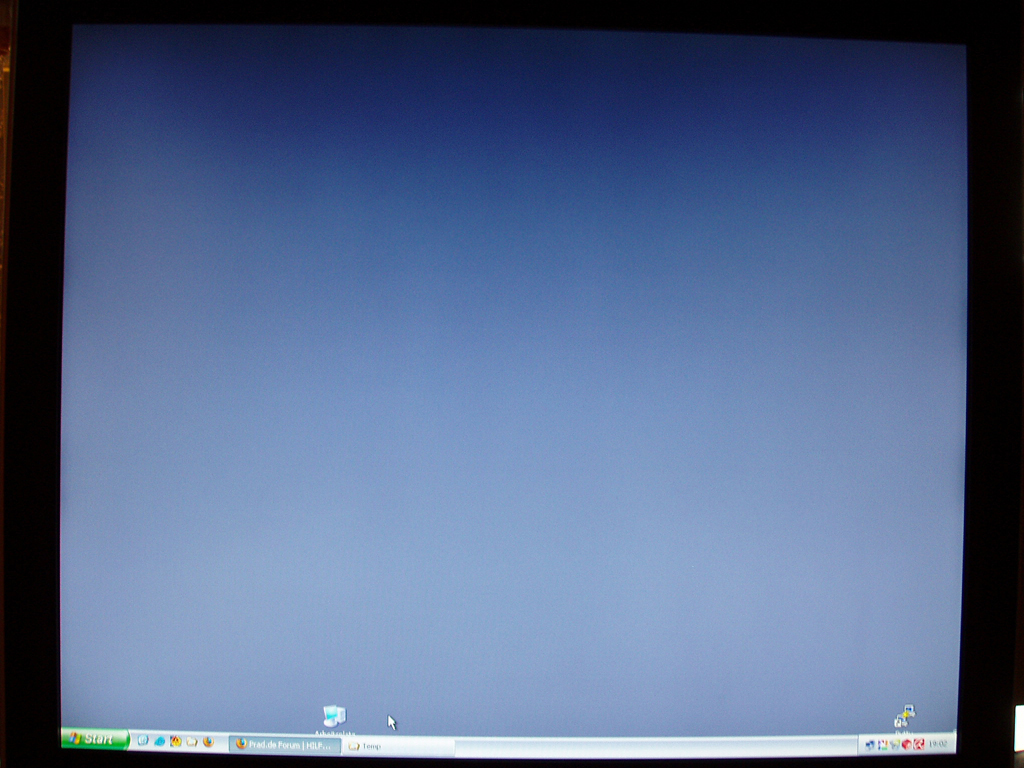

    Ich habe eine Bitte an alle die das Gerät kennen, bzw. sogar besitzen. Ich habe mal ein Foto mit der Digicam gemacht. Es ist zwar ein wenig unscharf, aber das was man erkennen soll, ist ohne Probleme sichtbar. In wirklichkeit ist es nicht so extrem wie auf dem Photo, aber eben doch deutlich sichtbar, wenn man es einmal festgestellt hat. Wie man auch unschwer erkennen kann, ist die Ausleuchtung überall sehr gleichmässig, ausser oben...
    Meine Bitte:
    Bitte schaut mal, ob das tatsächlich bauartbedingt ist, oder ob mein Gerät defekt ist !! Am besten ihr stellt den Hintergrund auf das Windows Standard Grau und schiesst ebenfalls ein Photo, da es dabei sehr deutlich sichtbar ist. Ist wirklich dringend!
  • Naja, also das sieht schon recht seltsam aus.
    Also meiner hat diesen Effekt definitiv nicht.
    Und warum rufst du nicht mal bei Viewsonic an?

  • die panels haben doch mehrere backlights.
    bei diesem krassen unterschied würde ich glatt sagen dass eins davon defekt ist. und zwar das oben. so genau kenn ich mich mit dem innenleben aber ncht aus.
    das was da auf dem foto zu sehen ist hat jedenfall nichts mehr mit helligkeitsverteilung zu tun. würd ich umtauschen lassen das ding.
  • ...würde sagen das ist einfach nur ungünstig fotografiert und durch die Kamera noch verstärkt. Setz dich einfach 10-20 cm höher, und das Problem ist fast weg.
    Solche Bilder zu TN Panel Geräten findest du hier im Board ohne Ende. Die sehen alle so aus.
    Bei TN ist das nicht außergewöhnlich.
    Wenn du Wert auf tolle Ausleuchtung legst, musst halt einen VA oder IPS kaufen. Die können das besser, sind aber lagsamer.
    Schau dir erst einmal einige weitere Bilder von ähnlichen Geräten an, bevor du andere panisch machst.
  • ich hab das mal bei mir getestet.
    ein sehr sehr kleiner farbunterschied ist zu sehen, oben ist es ganz wenig dunkler. fällt kaum auf wenn man nicht darauf achtet.
    also wenn dein foto die realität bei dir darstellt, ist da was defekt, ansonsten ist das wohl normal!

  • wie guckst du denn auf den monitor?
    also ich hab mal gehört, das die augen so ungefähr auf oberkante vom display sein sollten. bei mir zu hause sitz ich noch ein bisschen höher. jedoch ist dafür der monitor etwas geneigt, so das sich das fast aufhebt.
    solltest du genau so sitzen und diesen unterschied wie auf dem bild sehen können. dann ist das definitiv ein defekt.
    wenn das bild aber von unten fotografiert ist, dann könnte es auch "normal" sein.
  • also meine augenhöhe trifft ungefähr den unteren drittel des tft`s. hab den monitor soweit nach unten geneigt wie möglich, hab auch keine großen probleme.
    vielleicht ist dein moni echt defekt. ansonsten verstell mal die neigung etwas...
