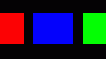

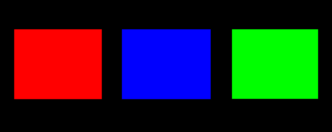

  • re: MiKe01/Shoggy
    Quote
    Den Kontrast manipulierst du in erster Linie über die Gamma-Einstellung des Monitors.
    Im Gegensatz zu 'herkömmlichen' Monitoren kann beim EIZO der Kontrast für alle drei Farbkanäle getrennt geregelt werden - Was den Vorteil hat, daß man beispielsweise ein leuchtenderes BLAU einstellen kann während man gleichzeitig (!) z. B. das ROT gedämpfter einstellt. Bei einem normalen 08/15-Gerät -bei dem der Kontrast nur global für alle Farbkanäle rauf/runtergedreht werden kann- wäre eine derartige Einstellung unmöglich.
    Gehe im OSD-Menü zu FARBE>GAIN und dann dreh mal testweise die Gain-Werte einzeln runter (bei gleichzeitigem Anblick meines beigefügten Gain-Testbildes):
