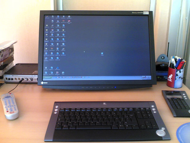

    mich würde die stellung interessieren wenn der monitor ganz nach hinten geklappt ist und ganz unten steht.
    so, daß er dieser einstellung ähnelt.
    (das ganze auch im pivot-modus)
