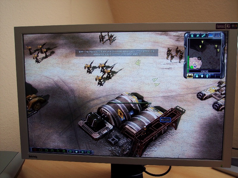

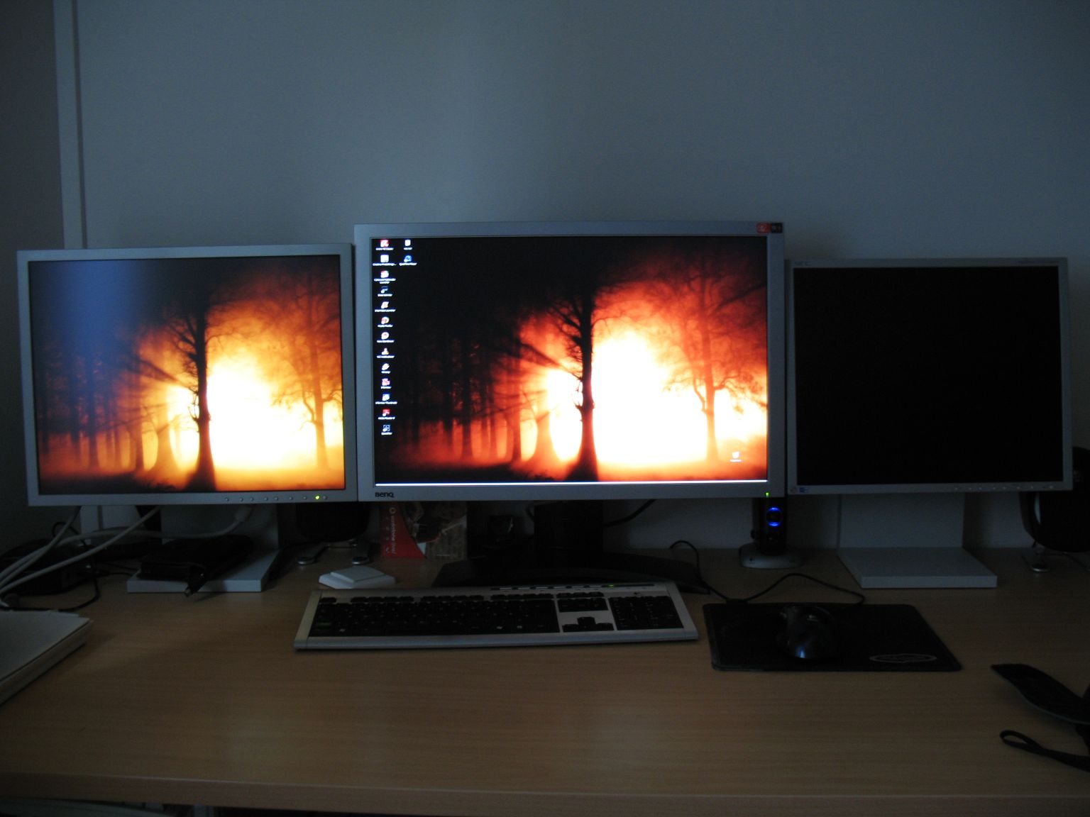

  • Ich habe meinen Text noch nicht fertig und auch noch keine Bilder (bin derzeit mit Job und Familie etwas ausgelastet ;-))... aber um Dir die Entscheidung zu erleichtern:
    Das Gerät wurde innerhalb 24h geliefert und stand Freitag Mittag im Arbeitszimmer. Testen konnte ich allerdings erst am Samstag, praktischerweise war dieses Weekend eine LAN mit Freunden bei mir ;)
    Vorneweg: Ich bin von einem Belinea 102035W (20"Wide) umgestiegen, d.h. keine Umgewöhnung von CRT auf TFT und auch die Bildschirmgröße "erschlug" mich nicht. Icons und Schriften lassen sich für meinen Geschmack deutlich besser lesen als auf dem 20"er... ist eben alles ein wenig größer.
    Kurz und schmerzlos:

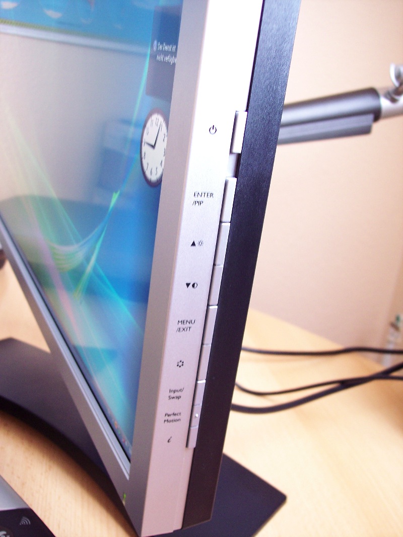

    Super verpackt, keine Macken. Der Monitorfuß ist vom Design sicher nicht jedermanns Sache, aber er ist sehr solide und schwer. D.h. der TFT wackelt nicht - Pivot und Normalstellung haben eine Einrastung. Die Höhenverstellung ist einfach zu bedienen. Der gesamte TFT ist sehr sauber und ordentlich verarbeitet.
    Der TFT hat keinen Pixelfehler, die Ausleuchtung ist für meinen Geschmack sehr gut und man muss die Helligkeit stark zurückstellen, um nicht zu erblinden. "Schwarz" ist wirklich "Schwarz", so zumindest mein Eindruck, der von 8 anwesenden Freunden bestätigt wurde.
    Mein System: Intel P4 3,2 - 2 GB RAM - ATI Radeon X800-XT-PE
    "Mauslag" und Schlieren konnte ich keine feststellen, gestestet wurden die folgenden Spiele jeweils native in der 1920er Auflösung (da natürlich ohne AA/AF - sieht aber dennoch sehr gut aus) als auch in 1650er (wenn die Frameraten zu niedrig waren) im Vollbildmodus als auch in der 1:1-Darstellung:
    Flatout2, CSS, HL2DM, HL2-Mod The Hidden, BF2, POE2, Farcry, CoD2, FEAR
    Die 1:1 Darstellung klappt ohne Probleme, Bildschirmmenü ist in Ordnung, an die Tasten rechts an der Seite muss man sich u.U. erst gewöhnen. Die USB-Ports funktionieren fehlerfrei.
    Den HDMI-Port kann ich mangels Abspielgerät nicht testen (Kabel ist im Übrigen auch keines dabei), Composit oder S-Video wollte ich noch überprüfen und D-Sub funktioniert fehlerfrei.
    Ein ausführliches Review kommt sobald ich die Zeit dafür habe...

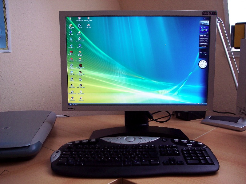

    habe den FP241W nun auch hier stehen.
    Eigentlich ist er schon seit 1 1/2 Wochen da, ich bin aber eben erst aus dem Urlaub gekommen und kann deshalb erst heute einen ersten Eindruck schildern.
    Ich habe am 14.02. bei tftshop bestellt und schon am Tag nach dem Eingang meiner Überweisung war das gute Stück da. Deshalb hier erstmal vielen Dank für die schnelle Lieferung! :)
    Ich habe ein Modell mit der neuen Firmware und somit 1:1 Darstellung erhalten, was auch tadellos funktioniert. Pixelfehler habe ich glücklicherweise auch keine gefunden.
    Die folgenden, ersten Eindrücke wurden mit dem mitgelieferten Kabel an DVI an einer MSI Geforce 7900 GTO gewonnen:
    - Die Verarbeitung des Monitors macht einen hochwertigen Eindruck und nichts klappert oder knarzt.
    - Ein Brummen oder Pfeifen kann ich nicht festellen.
    - Der Monitor zeigt über DVI direkt beim Booten ein Bild
    - Einen spürbaren Mauslag kann ich unter Windows nicht feststellen, und das ist mein erster TFT (vorher 17" CRT). Spiele werde ich in den nächsten Tagen testen.
    - Die Ausleuchtung ist fast perfekt, nach rechts wird es bei meinem Modell minimal heller, was aber nur bei einfarbigen, dunklen Hintergründen auffällt.
    Bis jetzt bin ich - nach zwei Stunden ;) - voll und ganz zufrieden. Ich werde mich natürlich gleichg melden, sollte mir etwas negatives auffallen.
    Viele Grüße,
    Matthias

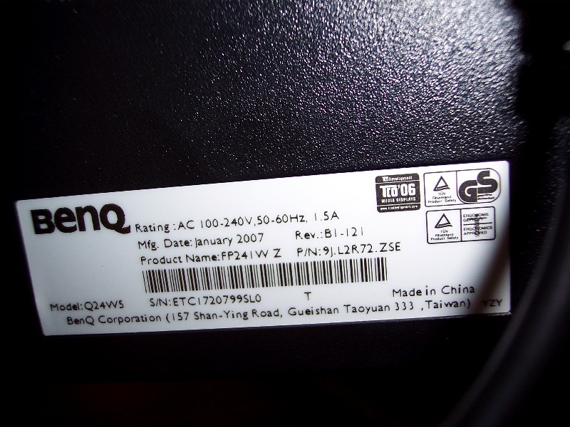

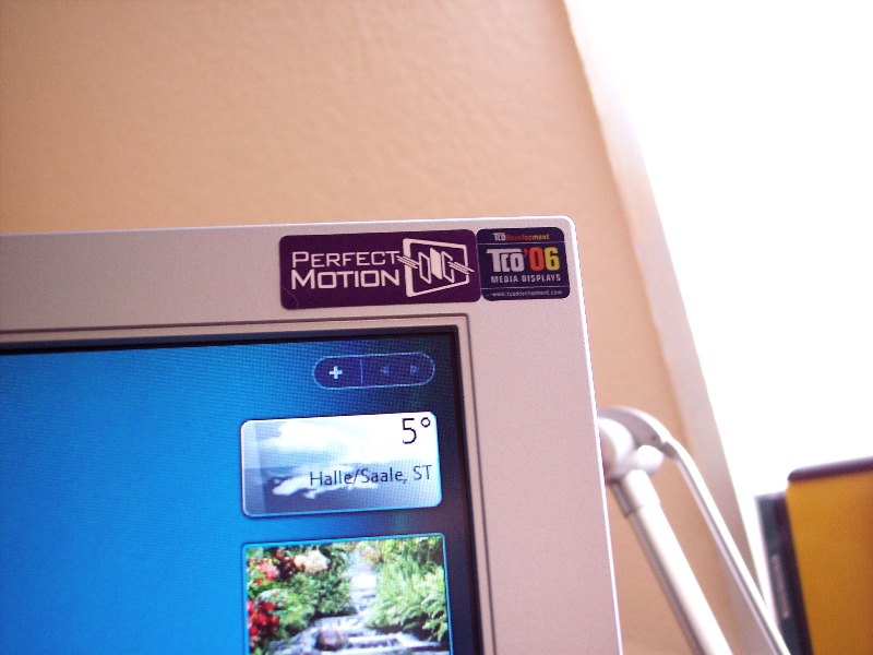

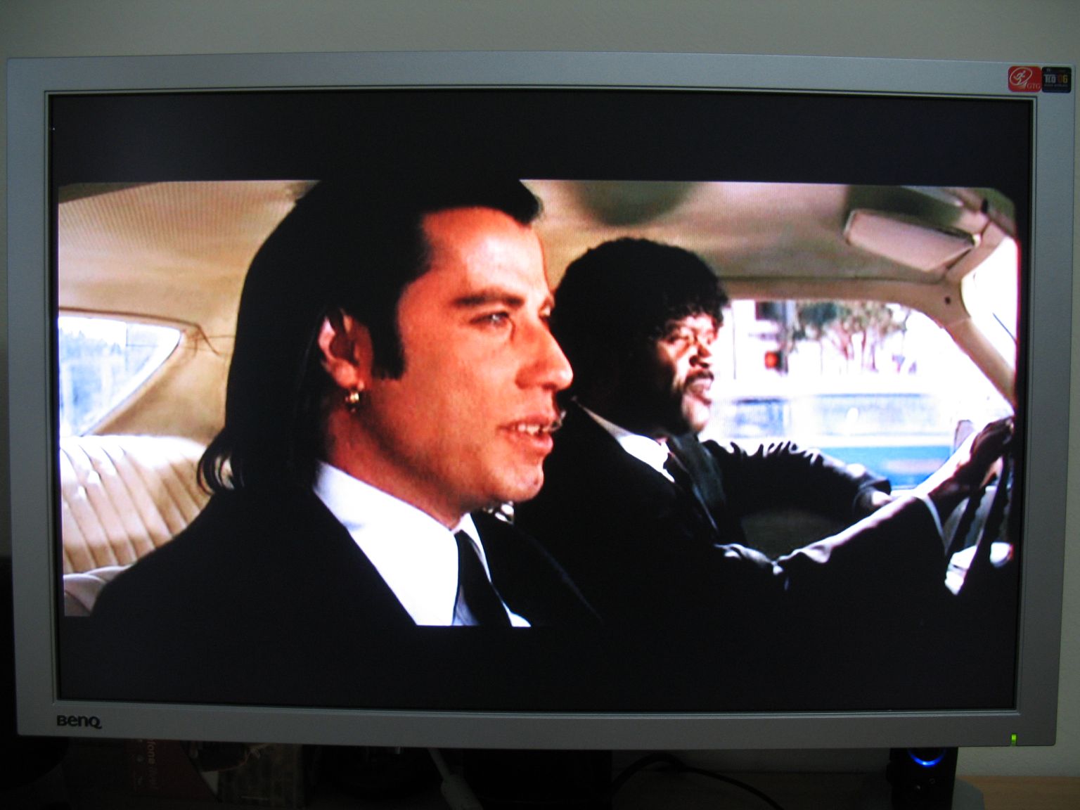

    wollte nur zagen das ich ein upgrade vom W zum WZ bekommen haben (ich wollte 1:1 fix und die hatten keine W im Lager :) ).
    Der WZ ist vom Bild her genau so gut wie der W. Ich merke keine Unterschiede nach dem "Upgrade". (oder sollte ich das doch??)
    Der 1:1 und aspect fix funkt. auch super mit der Xbox360 + component.

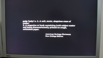

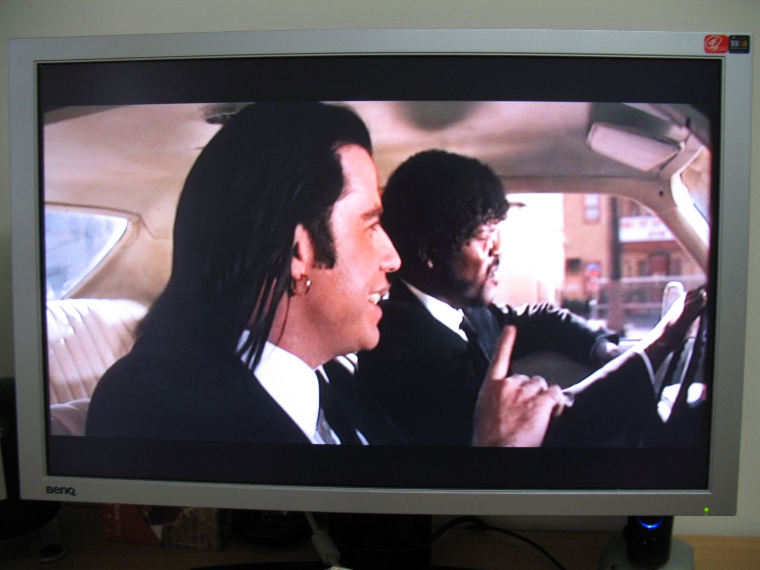

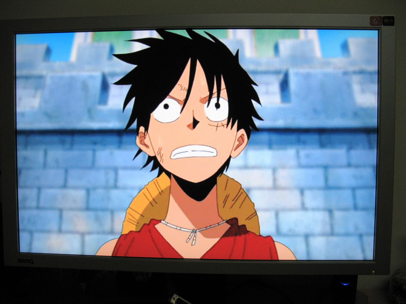

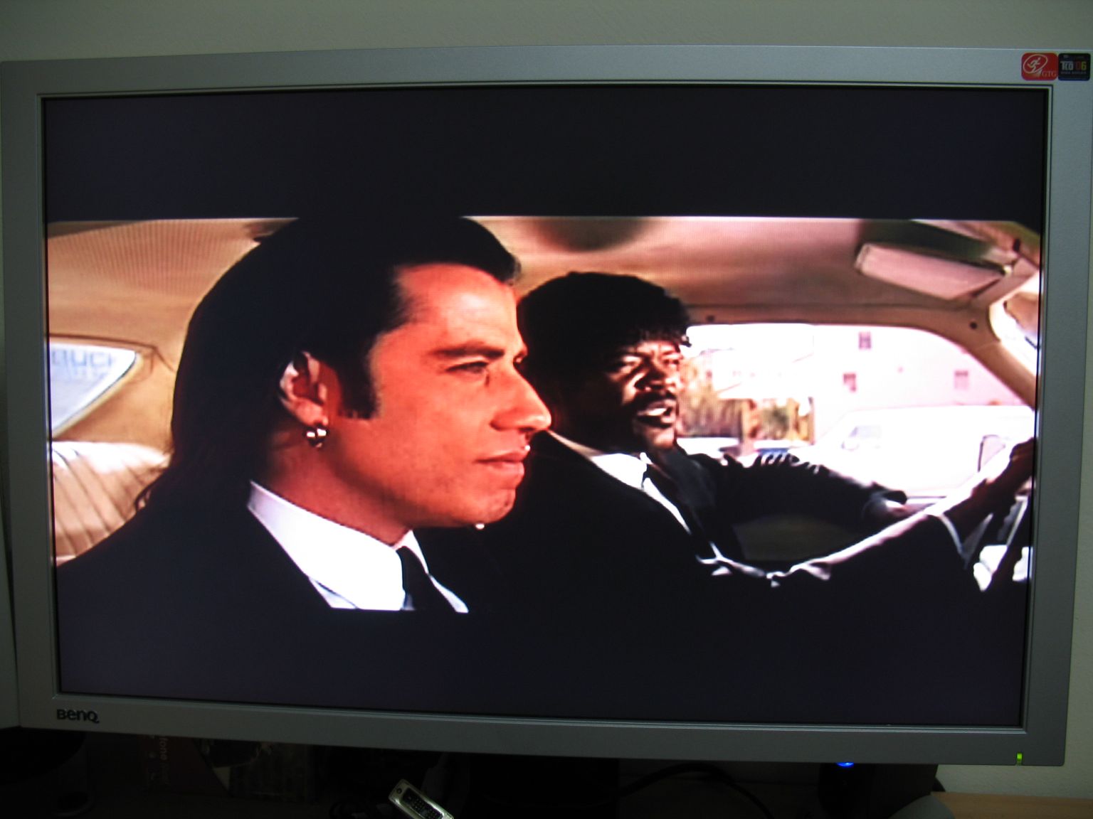

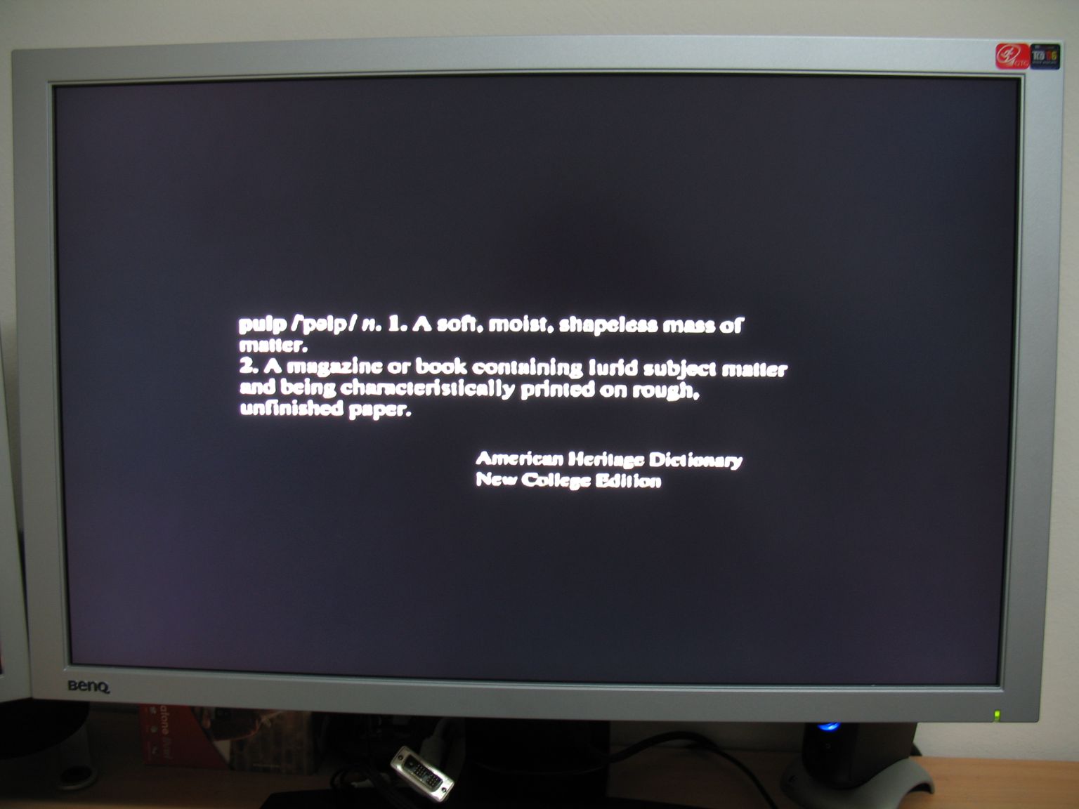

    Kleiner review:
    BenQ FP241WZ vs. Dell 2407WFP-A04
