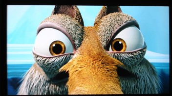

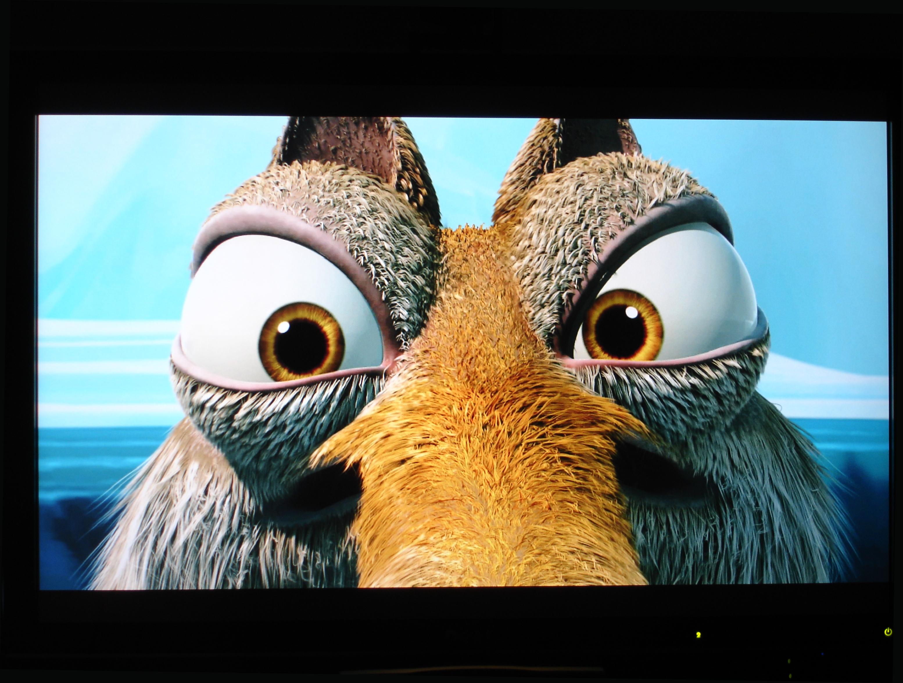

  • Schau dir mal den Test an vom 226BW an. Der aufgeputschte Kontrast von 3000:1 ruft sichtbare Farbabweichungen hervor.
    Den Unterschied von einem 17" TN Panel und einem 24" PVA Panel ist im Kontrast und Farbenechtheit deutlich erkennbar !
    Überzeugt hat mich dieses Bild: Ice Age / Dell 2407WFP
  • hm, verstehe nicht ganz was du damit sagen willst, zumal mir die Farbechtheit mehr als egal ist und die "Bildstörungen" bei komprimiertem Bildmaterial sollten ja keinen Einfluss auf qualitativ hochwertiges digitales Kabel TV haben. DEin 17 Zöller scheint auch nicht den dynamischen 3000:1 Kontrast zu haben, ich denk da wäre der neue Samsung schon besser.

  • Der 17" ist doch alt. (Okay 2 Jahre lol) 600:1
    Ich meine nicht die Kompressionsartefakte, sondern dies hier:
    ^ schau ganz unten
    Schau dir mal den 226BW Thread an. Ich war auch mal dort aktiv. Bin aber nachher wegen dem Einsehwinkel abgesprungen. Wenn du ihn als TV nutzen willst ist dies doch ein K.O. Kriterium.
