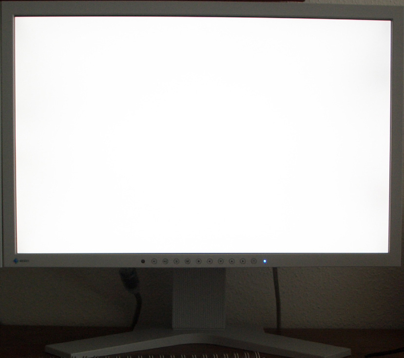

  • nein kein rainbow white , kein pixefehler und ausleuchtung perfekt !!!...also ein wirklich geiles gerät und sein geld absolut wert !!!
    links und rechts im bild alles schön gleich weiß.

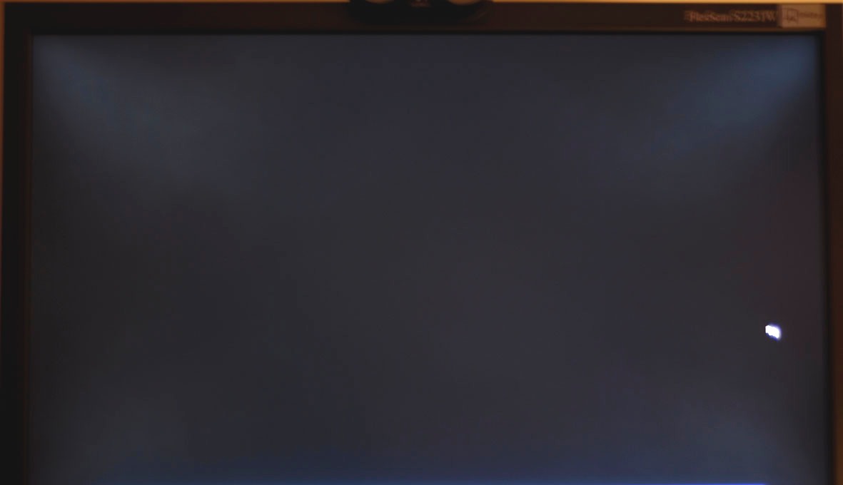

    Hatte den Eizo 2201 ca. drei Tage im Betrieb, war im großen und ganzen damit zufrieden, allerdings störten mich zwei dunkle Bereiche oben links und rechts und was noch viel schlimmer war; bei schwarzem Hintergrundbild leuchteten ca 10 Pixel in allen möglich Farben, wohl gemerkt immer die gleichen!

    Richtig ist die korrekt ausgeleuchte Seite links und rechts des Bildschirmes.

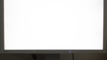

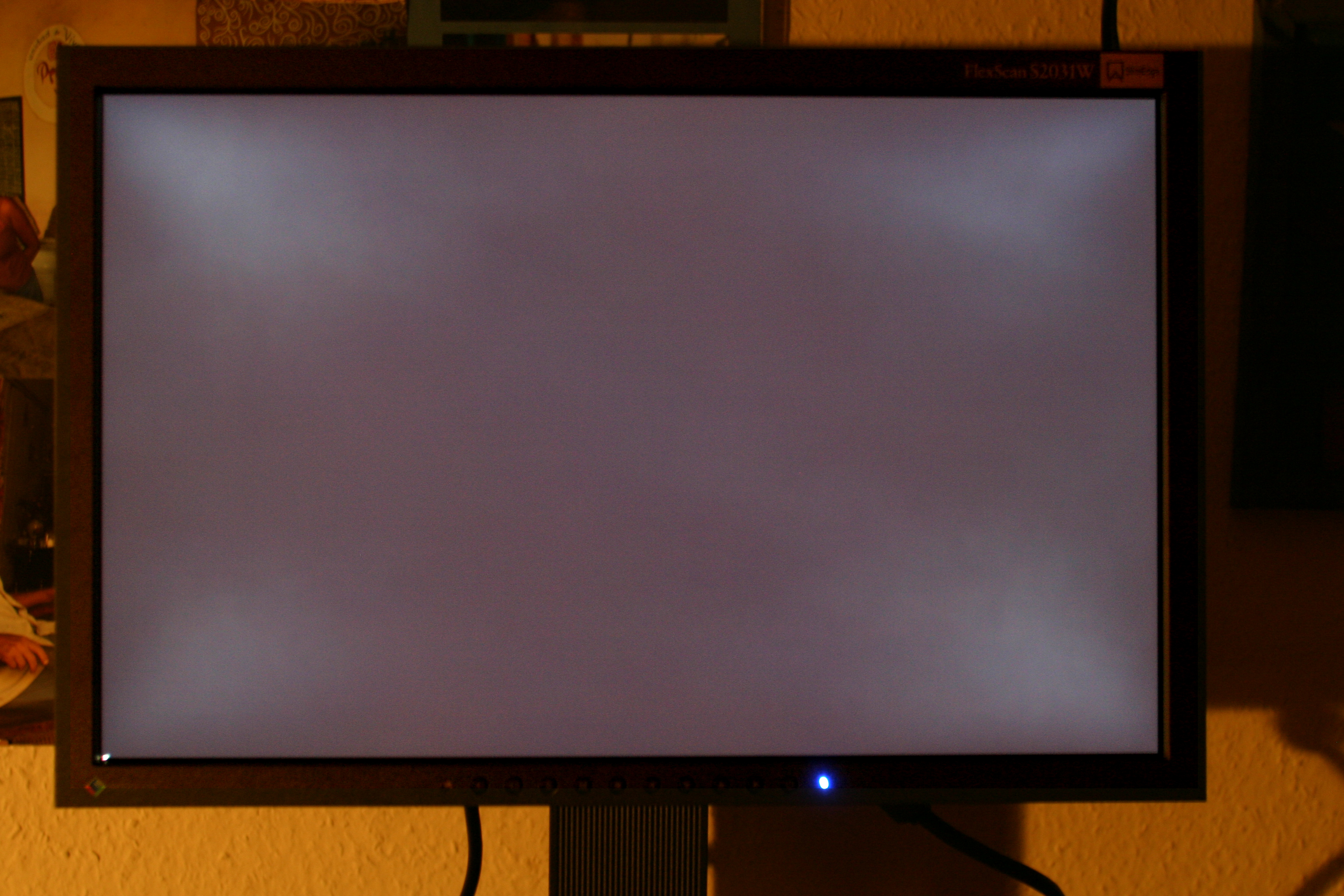

    Fotografieren, dann im Bildbearbeitungsprogramm deiner Wahl mit Pipette/Farbaufnehmer dass Weiß ausmessen (möglichst großflächige Pipette wegen dem Rauschen)
    Helligkeit darf ungleichmäßig sein, da diese beim Fotografieren den Grundton vom allen 3 Kanälen beeinflusst, wichtig für den rainbow white Test ist die Differenz zwischen den Kanälen.
    Die rainbow white Wahrnehmung bei meinem zurückgegebenen Gerät konnte ich so nachmessen, schlimmer als bei mir war es noch bei michido mit 11 Differenzstufen oder so.

    michido, Chrisz und mir sind beim S2231W ein Grünstich links und ein Rotstich rechts bei weißen Flächen aufgefallen, ohne danach im Geringsten zu suchen (ich habe es erst nach ca. 10h gemerkt).
    Dann haben wir nachgemessen und konnten den Farbstich tatsächlich als RGB Differenz sehen. Und das in unterschiedlichen Zimmern an unterschiedlichen Orten, das da überall Reflexionen links Grün und rechts rot erzeugen ist wohl mehr als unwahrscheinlich...
