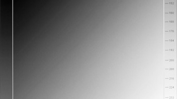

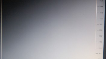

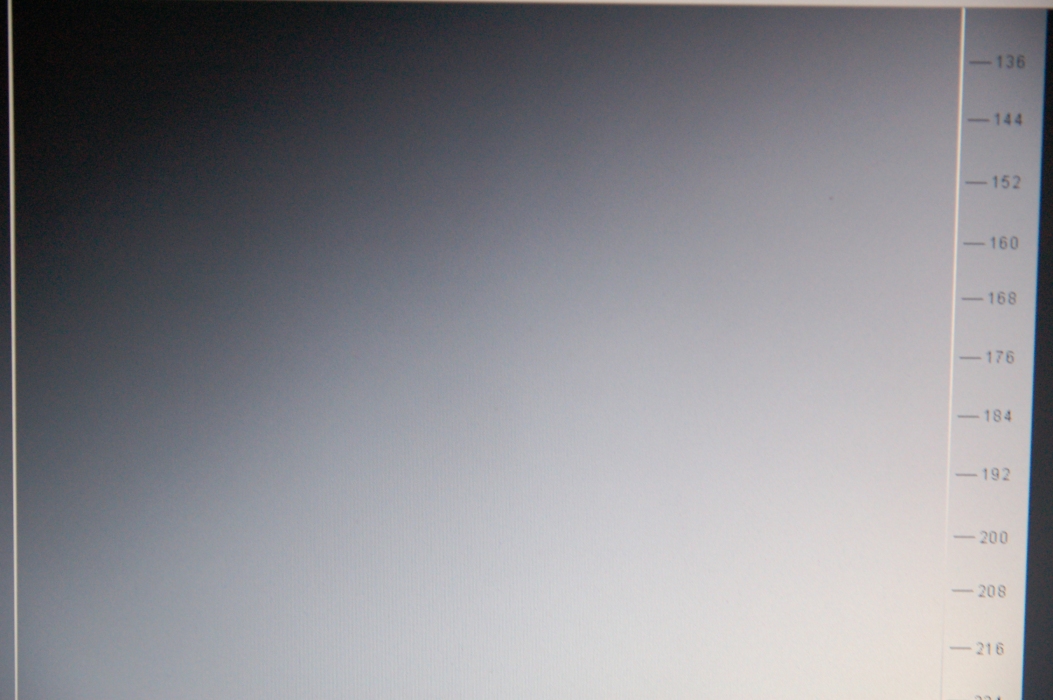

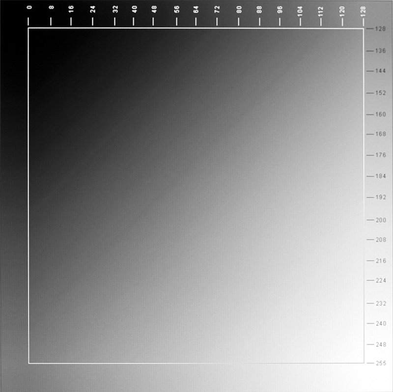

Also erstmal vielen Dank für die hilfreichen Antworten! Ich kann bestätigen, dass das Bild bei zugewiesenem aRGB-Profil keine Streifen mehr aufweist (jedenfalls die für mich sichtbar wären). Insofern scheint wohl wirklich alles gut zu funktionieren. Das Problem ist wohl wirklich das Gamma (oder die Rundungsfehler beim Umwandeln bei verschiedenen Arbeitsfarbräumen verglichen mit dem Monitorgamma).
