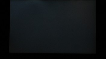

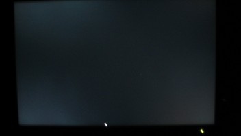

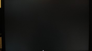

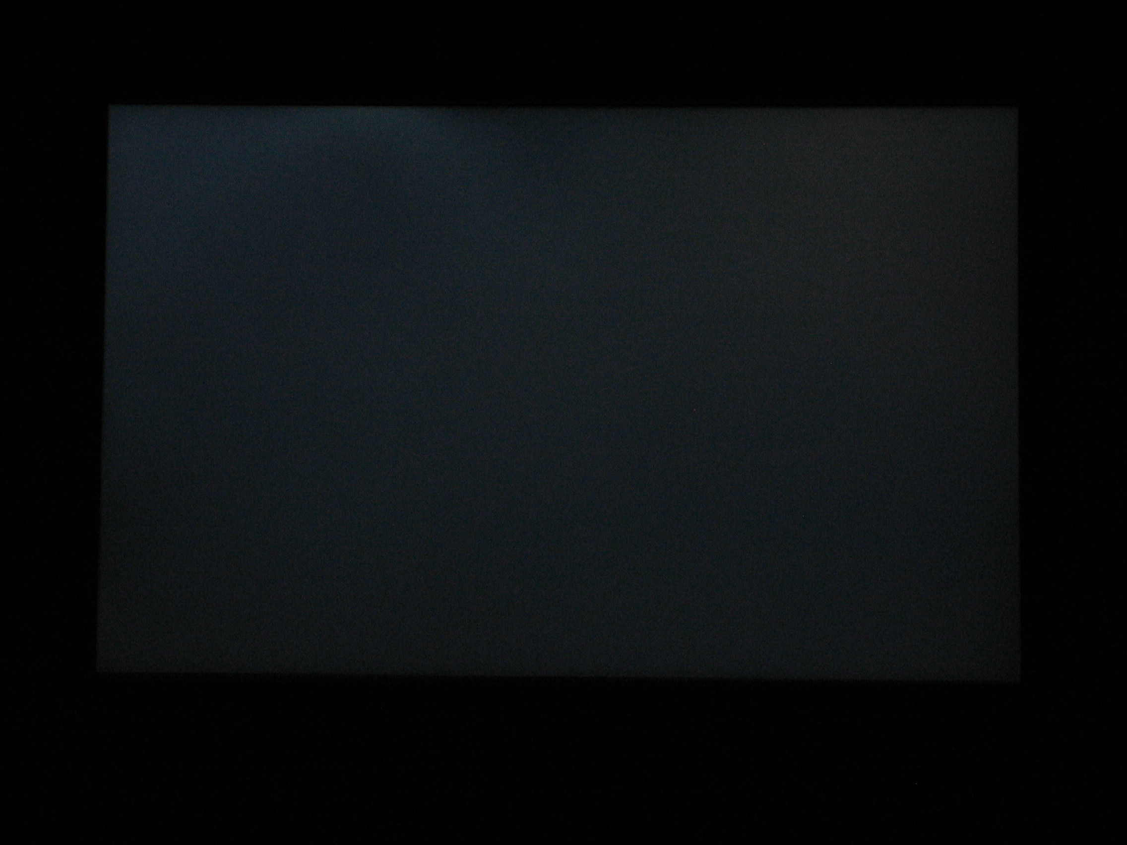

    Icy: Das ist schlechter als beim Testgerät. Sieht man ja auch im Test auf dem Bild unter Homogenität, daß es anders aussah.
    Ja, der Unterschied ist deutlich. In welchem Abstand ungefähr wurde das Bild aufgenommen? Da ist ja ausser dem Backlightbleed oben mitte links nichts weiter zu sehen.
    Vielleicht könnte ja mal ein anderer Besitzer auch ein Bild machen ob nur dieses eine Gerät anders ist oder die ganze neuere Serie?
    Kein Weltraum links auf Gerät.
  • IcyMike:
    Ich weiß nicht mehr, wie weit ich vom Monitor entfernt war.
    Der Abstand ist aber auch recht irrelevant, da es vom Objektiv abhängt, wie "nah" es aussieht. Definitiv kann ich Dir sagen, daß der Abstand nicht über 2,5m lag. *G* Ehr deutlich darunter.
    Mit meiner neuen Kamera müsste ich weiter weggehen (wegen dem 60mm Makro Objektiv), und trotzdem würde das Bild größer und besser.
    Wie Du schon sagst: Es war nur das zu erkennen, was dort zu sehen ist, und selbst das wurde durch die Aufnahme mehr oder weniger verstärkt - zudem war es bei einer Betrachtung, die normalerweise nie auftritt: Abgedunkelter Raum und komplett schwarzer Bildschirminhalt.
    Bei normalem Licht war es nicht mehr im Bereich, wo man es ernsthaft als störend auffassen konnte, und mit einem normalen Fensterrahmen schon verdeckt.

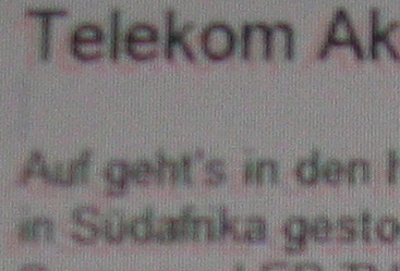

    Original von derGhostrider
    IcyMike:
    Der Abstand ist in dem Fall "allesentscheidend", je näher man mit der Kamera an den Monitor geht umso stärker werden die Winkel Objektiv->Monitor an den Ecken. Wenn ich den HP oder LG aus 2.5m Entfernung aufnehme sind die Wolken dann natürlich weg. Diese Wolken enstehen ja durch die Blickwinkelabhängigkeit bei Schwarz.
    Normale Sitzposition wären ~50cm, aus der Entfernung habe ich fotografiert. Laut exif war die Focal length 5.41mm.
    Michael
    Einmal editiert, zuletzt von IcyMike ()
  • Focal length hängt vom Kamerasystem ab. Meine neue DSLR hat einen APSC-Sensor, meine alte G3 einen 1/1,8". So manch eine Digiknipse hat noch kleinere Sensoren... Damit ergibt sich immer wieder ein anderer Crop-Faktor und somit auch andere Auswirkungen der gleichen Brennweite. Die Angabe selbst bringt es also nicht wirklich. Wenn, dann müsstest Du das KB-äquivalent angeben oder zumindest den Bildwinkel (was jeden zu Umrechnungen zwingen würde. *G*)
    Während 50mm "normal" bei Kleinbild ist, bräuchte ich, obwohl ich den noch recht großen APSC habe, ein ca 28mm Objektiv. Bei kleineren Knipsen sind es dann 17mm oder gar 11mm. Teilweise wohl sogar noch weniger.
    Die Aufhellungen, also vor allem durch backlight bleeding, sind m.E. aber nicht so stark vom Blickwinkel abhängig. Klar, deutlich unter 50cm wird der Effekt des Blickwinkels schnell extrem, aber zwischen 60cm und z.B. 1,20m sind die Unterschiede für das Backlightbleeding ehr unerheblich.
    Allerdings ist auch die Frage, was man zeigen möchte. Unter extremen winkeln können backlight bleedings am äußersten Rand über Streuung in der Scheibe viel extremer aussehen.
    Ich versuche auf jeden Fall das Bild immer so wiederzugeben, wie es auch in der Realität anzutreffen ist. Dementsprechend regel ich auch die Belichtungszeit und Blende. Hilft ja nichts, wenn ich das Bild so lange belichte, daß der ganze Monitor hell grau wird. ;)
    Also: Die Darstellung auf meinem Foto sollte auf einem kalibrierten Monitor die tatsächliche Helligkeitsverteilung einigermaßen gut erkennbar wiedergeben. :)

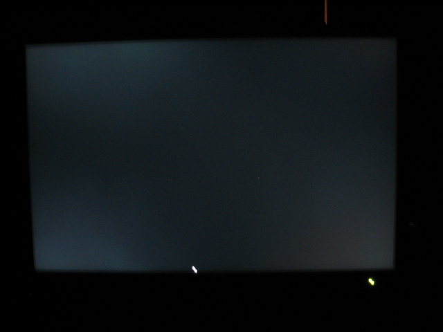

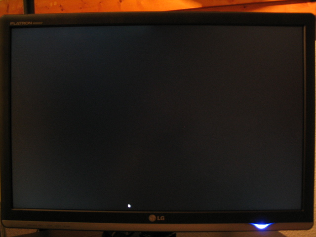

  • Okay, mit Kamera-Details gebe ich mich geschlagen... Da hast du mehr Ahnung. :D

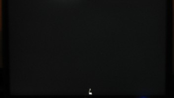

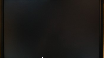

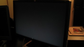

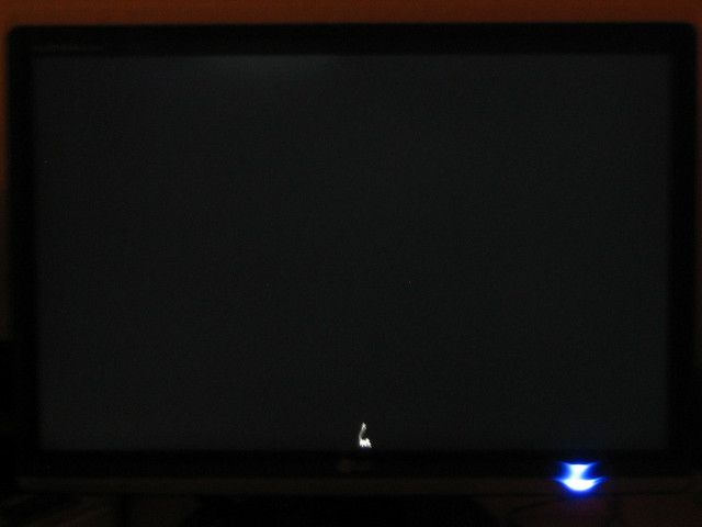

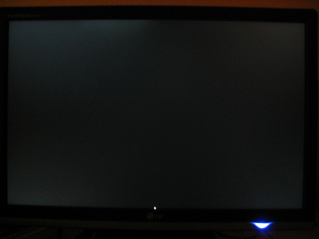

    Es geht mir um die Wolken in den Ecken, die werden ja nicht durch Backlightbleeding verursacht (was natürlich kaum blickwinkelabhängig ist), sondern durch den blickwinkelabhängigen Schwarzpegel des IPS-Panels.
    Deswegen noch ein paar Bildchen. Ich musste jetzt meinen LG nehmen da ich zuhause bin und keinen Zugriff mehr auf den HP habe.
    Also:
    Bild1: HP aus leicht schrägem Blickwinkel.
    Bild2: LG aus ~50cm Entfernung, Weitwinkel. Schöne Wolken in den Ecken.
    Bild3: LG aus >2m Entfernung, "Tele". Belichtung ungefähr gleich, siehe Hintergrund. Wo sind die Wolken hin? Sorry fürs verwackeln, aber Tele mit 1sec Belichtungszeit ohne Stativ ist eine echte Herausforderung.
    Der HP verhält sich da gleich.
    Der Mauszeiger ist immer im Bild um den dynamischen Kontrast zu verhindern.
    Ich habe leider nur eine "Digiknipse"... (Canon Powershot A75) Vorher hatte ich eine ASLR.
    Michael
  • Ohne Backlightbleeding wäre das Display, egal unter welchem Winkel auch immer, perfekt homogent bei der schwarzdarstellung. Bei IPS-Paneln gibt es nur manchmal (vermutlich aufgrund der relativ rauhen Entspiegelung) Farbeffekte unter gewissen Blickwinkeln. Grün/Magente.
    Aber ohne Backlightbleeding gibt's auch keine hellen Ecken.

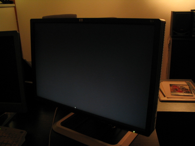

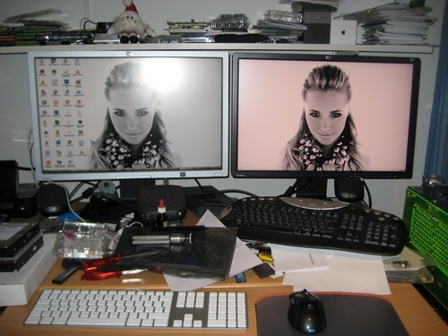

  • Ich habe mir grade den schönen HP LP2475w beim tftshop.net geholt und bin so mittel zufrieden.
    Ich brauche den Montior zur Photo-Bearbeitung. Kalibriert habe ich ihn mit dem iColor/ Qatuo DTP94
    Was mir sofort auffält, ist der Verlauf von links nach rechts:
    Links erscheint der Monitor wärmer als rechts.
    Ist das bei jedem Modell der Serie so, oder kann man glück haben, und auch einen ohne diesen Verlauf erwischen? Ich frage deswegen nach, ob ich den Monitor vielleicht wieder umtauschen sollte.
    Mir ist klar, das der Monitor längst nicht so gut sein kann, wie ein Gerät das doppelt so teuer ist. Trotzdem würde ich gerne die Serienstreuung ausschließen.
    Auf was/welche bekannten Mängel solte ich das Gerät noch checken?
    Wie suche ich am besten nach Pixel-Fehlern?
    Vielen Dank füre eure Hilfe!
  • Zum Thema Farbverlauf solltest Du einfach diesen Thread lesen.
    Für Pixelfehler:
    Schau Dir den kompletten Bildschirm bei Darstellung von 100% Grün, 100% ROT, 100% Blau, 100% Schwarz und 100% Weiß an.
    Auf Schwarz erkennst Du "dauernd an" Pixel und Subpixel, auf Weiß erkennst Du "dauernd aus" Pixel und Subpixel.
    Mit den Grundfarben und korrekten Schlussfolgerungen kannst Du feststellen, welche/r Subpixel an bzw aus sind/ist.
    Wenn auf Schwarz nichts leuchtet und bei weiß kein schwarzer oder andersfarbener Pixel zu sehen ist, dann ist alles perfekt.
