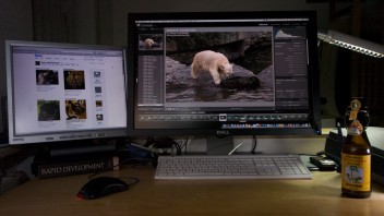

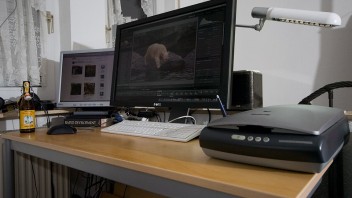

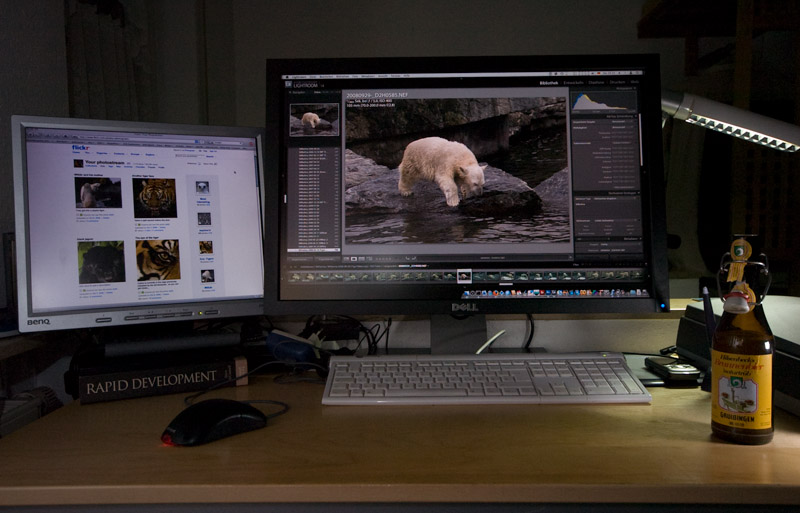

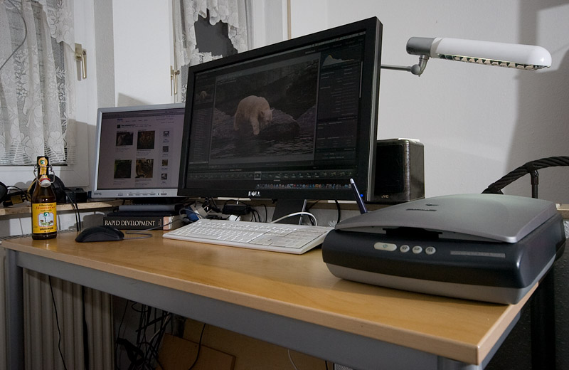

  • Ich liebäugel auch mit dem Dell und eben auch HP, habe aber einen 60cm tiefen Tisch und frage mich ob besonders der Dell dann erschlagend 8o wirken würde?
    Hat da jemand Erfahrung?
  • Quote
    Original von iphotograph
    Die exakt gleiche Frage hatte ich mir auch gestellt. Ich habe den Monitor dann bei einem Bekannten angeschaut und ihn daraufhin spontan bestellt. Meiner Meinung nach geht das schon noch (siehe angehängtes Bild).
    Hey!!!
    Vielen vielen Dank für das Foto!
    Was ich noch zur Beurteilung des Bildes noch wissen möchte: wie tief ist Dein Tisch nochmal?
    Danke!

  • Vielen vielen Dank für die Mühe mit den Fotos 8o...oh mann jetzt komme ich ins Grübeln :rolleyes:...könnte doch dann letztendlich der Dell werden :D :D :D
    Er sieht riesig aus, aber könnte dennoch sehr angenehm auf meinem Tisch thronen =) meiner ist nicht sehr breit, aber das macht nichts!
    Noch eine Frage(was sonst): Merkst Du beim Einschalten erst einen Gelbstich der dann langsam wieder weiss wird? Hatte ein User registriert, würde gerne wissen ob das öfter vorkommt...
    Thx
