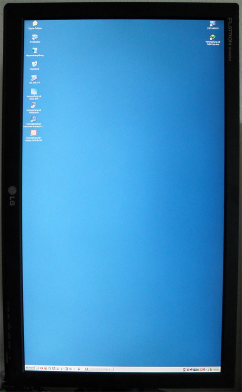

  • Die Software nimmt die Einstellung nicht automatisch vor, sondern kann über die Taskbar eingestellt werden (am Besten vorm Drehen, sonst wirds schwer die Mausbewegung zu koordinieren).
