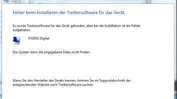

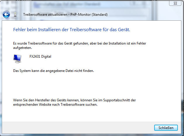

  • Was ich mal noch wissen würde, ist es notwendig den inf.Treiber für den Monitor zu installieren bzw, für was ist das sinnvoll? Unter welchem Betriebssystem habt ihr den Foris eigentlich getestet? Das bezieht sich darauf weil keine inf. für Windows 7 verfügbar ist, nur für alle anderen Windows Vorgängerversionen bis frühstens 2000.
    Danke

    Der Foris wurde primär unter Windows Server 2008 getestet, teilweise auch unter Windows XP und Vista. Hier wurde nicht die inf installiert. Der Monitor wird vom Betriebssystem fehlerfrei erkannt. Gesonderte Treiber waren auch für die volle Funktionalität der Software nicht nötig (unter Vista / Server 2008 / 2008 R2).
