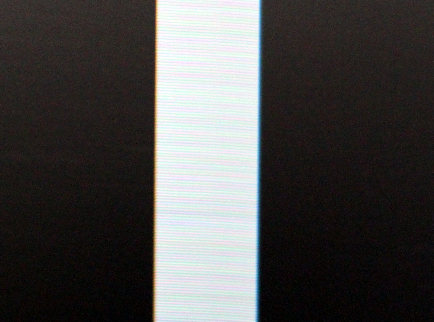

  • Im Bereich Blickwinkel wurde das Problem mit der Anti-Glare-Beschichtung erwähnt. Das "silberne Schimmern" tritt auch beim P24W-6 sichtbar auf.
