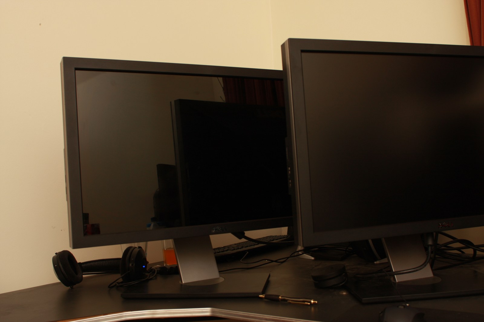

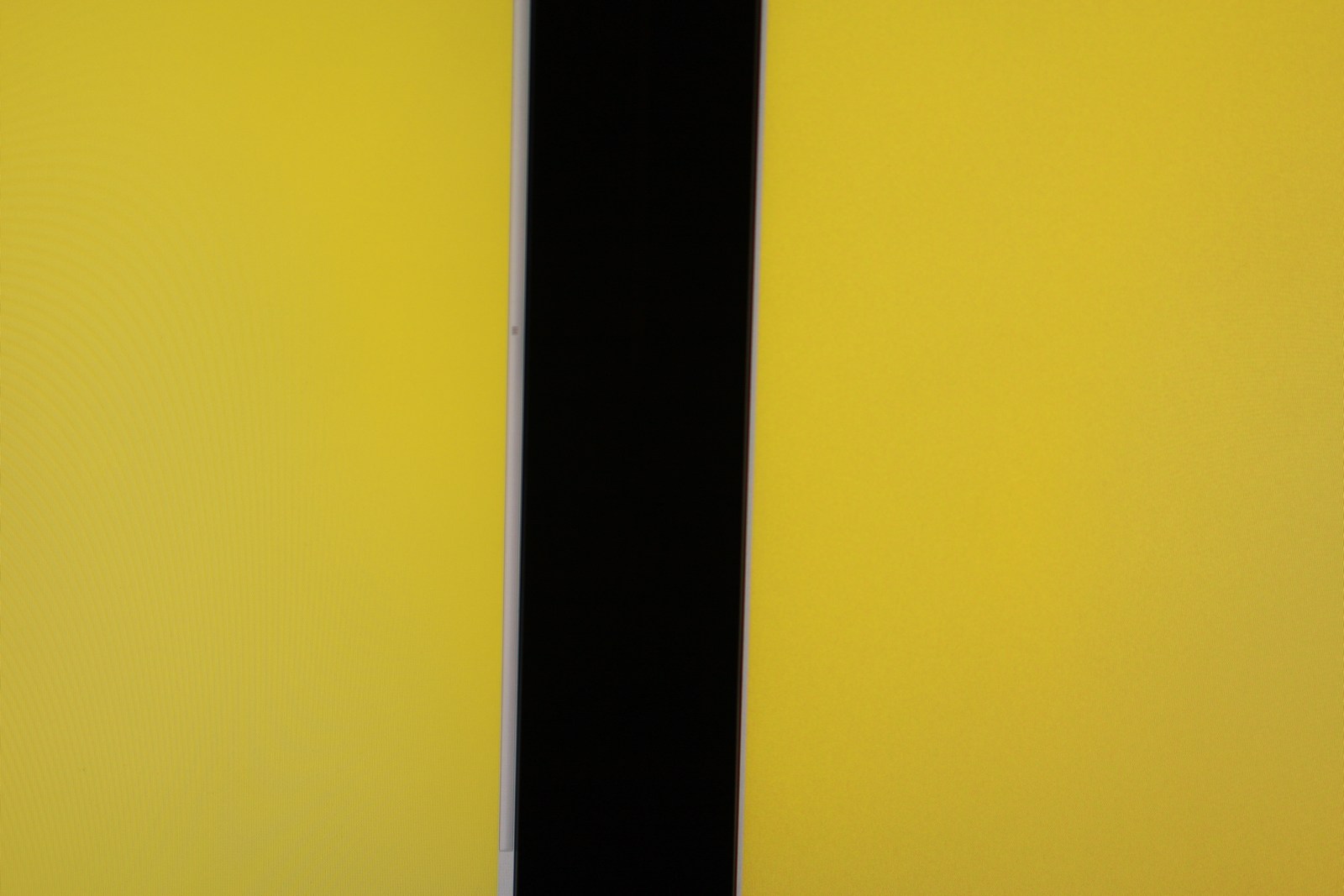

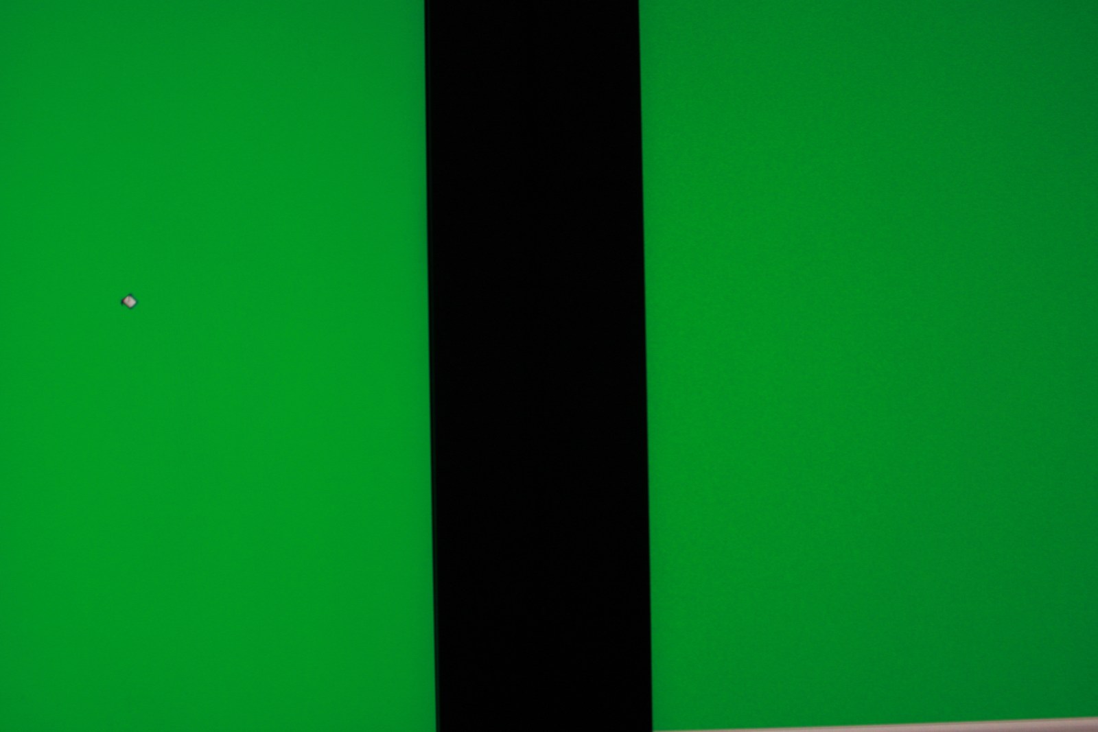

Nochmal ein paar Anmerkung und verlinkte Bilder zu Glare und Anti Glare (AG Coating)
Wie gesagt - CRT kannst du nicht mit TFT vergleichen bzgl. Spiegelung. Kann natürlich aber auch an deiner Umgebung liegen
Am Beispiel von Bildern eines Dell U2711 (mit entfernter AG Coating-Schicht) mit einem Vergleichsmodell (mit Coatingfolie)
Spiegelung:
Bild1Farbvergleich:
Bild2Und hier nochmal ein Vergleich eines nun spiegelnden U2711 mit einem Glossy iMac Monitor
Bild4Hier mal ein Bild von der Spiegelung einer weiß leuchtenden Fläche in eine U2711 ohne AG-Coating - Folie:
Bild6Gerade die hier gezeigte schwache Spiegelung bestärkt mich immer mehr in meiner Aussage "Glossy und allenfalls schwaches Coating ist für den Privatraum eine sehr gute Alternative - oder das geringere Übel". Man muss sich mal die Farbbilder (sind weiter oben verlinkt) vor Augen halten. Was dieses Geschmiere wohl mit sehr kleiner Schrift auf weißem Grund anrichtet möchte ich mir gar nicht vorstellen.
Spiegelung:
Bild1Farbvergleich:

Ich kenne so ziemliche alle Quellen für AG-coating removals - es gibt auch ein ganzen Blog der diese aggregiert. Die Fotos hatten mich damals auch inspiriert evtl. die Folio zu entfernen, allerdings wenn du etwas weiter recherchierst, wirst du darauf kommen, dass der DELL weniger reflektiert, weil er gerade schutzlos darsteht. Auf den Fotos schaust du direkt auf den Polarizer, welcher weit weniger spiegelt als eine Glasscheibe oder eine glossy Folie.
Der ACD nebendran zeigt deutliche Spiegelungen, aufgrund der Glassscheibe, welche bei einem richtig gemacht AG-removal auch substituiert werden müsste durch eine custom Scheibe, oder eien glossy Folie, welche man einfach oben drauf klebt. Dann spiegelt der DELL genauso wie der ACD nebendran und auf den Fotos spiegelt der ACD schon merklich.
Für alle die natürlich nicht auf die homogene Darstellung eines Bildes angewiesen sind, für die ist das relativ egal - da hasste recht
