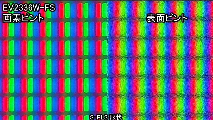

Die Makroaufnahme der EV2336W-Paneloberfläche ist mit "S-PLS" angeschrieben. Das macht mich stutzig; Eizo Europe hat mir mitgeteilt, dass ein IPS-Panel verbaut sei. Kann man von der Pixelstruktur auf den Paneltyp rückschliessen? Die PRAD-Crew kann da sicher was dazu sagen... (Thanks!)
Wäre auch interessant zu wissen, welches Panel auf der rechten Bildhälfte als Vergleich herangezogen wurde.
Ich vermute, dass nur Samsung den Namen S-PLS angeben darf.

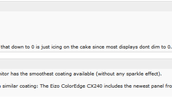

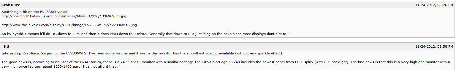

Also beinahe perfekt - wäre da nicht die PWM-Regelung gewesen, hätte ich ihn behalten.

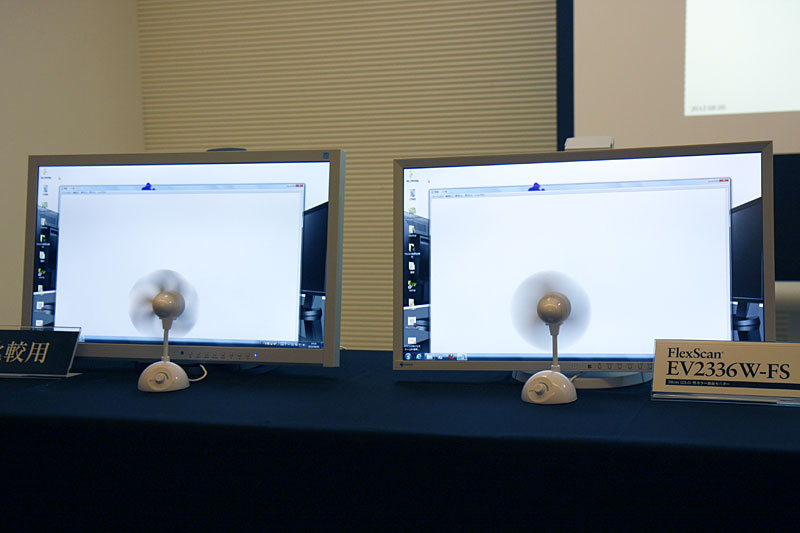

Mit dem EV2336 dürfte sich das PWM-Problem erledigt haben (zumindest über 20% Helligkeit).
die rechte Seite der Pixelstruktur oben dürfte wohl nur gezoomt sein... (bin aber nicht sicher - vielleicht ists doch ein andere Monitor...)
--> Pixel Form, Oberfläche Fokus

Die Pixelstruktur von e-IPS und PLS sieht soweit ich weiß ziemlich ident aus...
Ja, die ersten beiden Mandarin-Zeichen oben heissen links "Pixel" und rechts "Oberfläche", unten neben
"S-PLS" steht "Form". Könnte also sein, dass die rechte Seite die tatsächliche Paneloberfläche inkl. Coating zeigt, wogegen für die linke Aufnahme das Coating entfernt wurde um die Subpixelstruktur deutlich zu machen.
