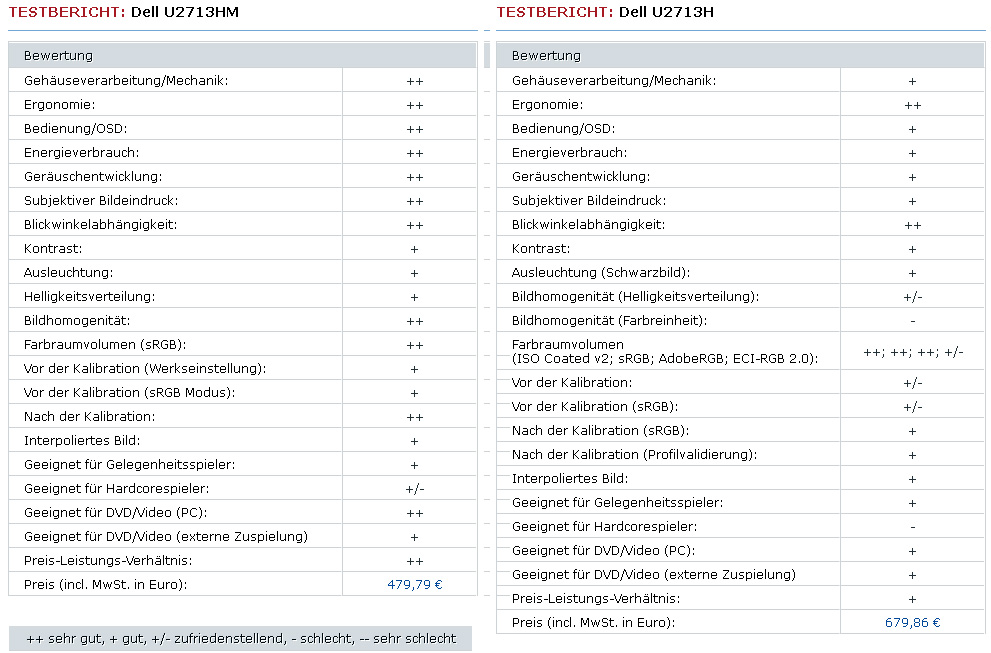

Hallo zusammen!
Da auch ich mit dem Gedanken spiele, mir entweder den U2713HM oder U2713H zuzulegen, ich aber anhand dieses Threads eine Frage noch irgendwie offen habe, frage ich einfach mal in die Runde an die Besitzer dieser beiden Geräte. Wie ist denn das jetzt mit dem Piepen oder Geräuchen des "U2713H", ist das so, dass der "U2713H" während dem Betrieb störende Geräuche von sich gibt und der "U2713HM" nicht?
Auch hat sich das hier so angehört, dass der "U2713H" zwar der bessere der beiden Monitore sein soll, dass es aber dabei von Gerät zu Gerät unterschiedlich sein kann und stark schwanken kann. Das hört sich irgendwie an, wie so ein Lotteriespiel! Dabei würde ich mir den "U2713H" schon gerne zulegen!
Hm, vielleicht kann mir ja einer noch ein kleines Feedback dazu geben?
LG JanBanan
