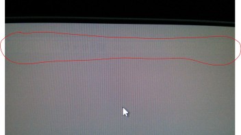

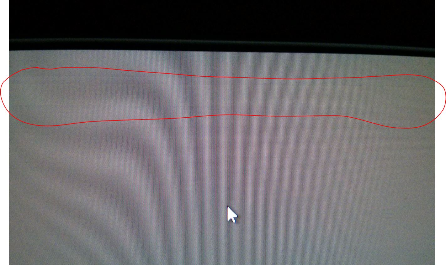

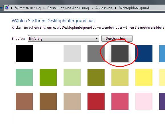

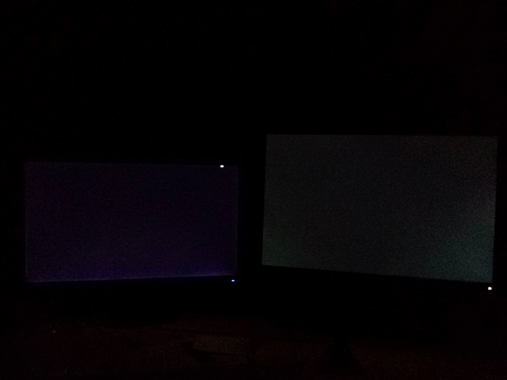

  • eine Sache ist mir aufgefallen:
    Wenn ich einen (dunkel)grauen Hintergrund am Desktop einstelle sehe ich, dass sich die Adressleiste des Browsers eingebrannt hat.
    Hat jemand eine Ahnung wie das passieren kann nach 1h Betrieb?
    siehe Anhang...
    Edit:
    Same here beim Benq BL2411PT (dürfte wohl das gleiche Panel sein):
    BenQ BL2411PT: gelungenes Gesamtpaket mit rasantem Panel ohne IPS-Glitzern und PWM-Steuerung (Prad.de)
    Edit2:
    Ist das wirklich state of the art?
  • Wir werden das im Auge behalten. Wenn es aber nach so kurzer Zeit nicht mehr sichtbar ist, wird es den meisten Usern sowieso nicht auffallen, weil die Chance dass jemand nach einer Stunde browsen eine einheitliche graue Bildfläche anzeigt wohl er selten vorkommt.
