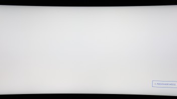

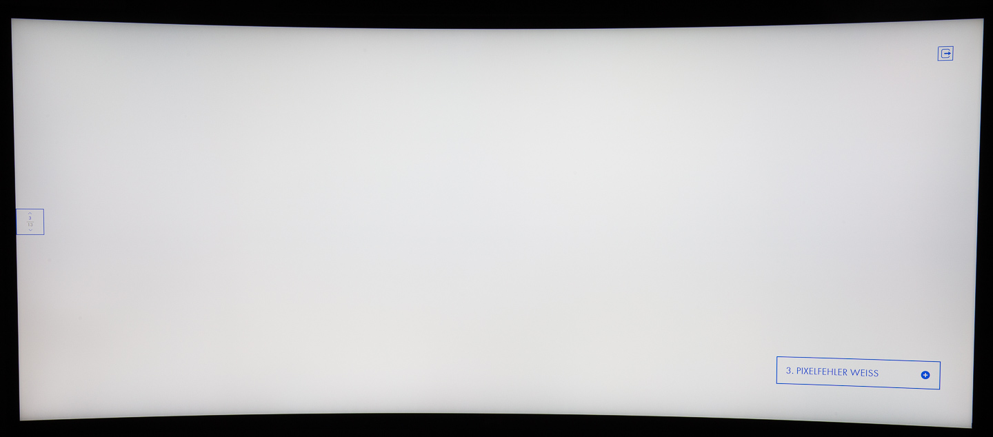

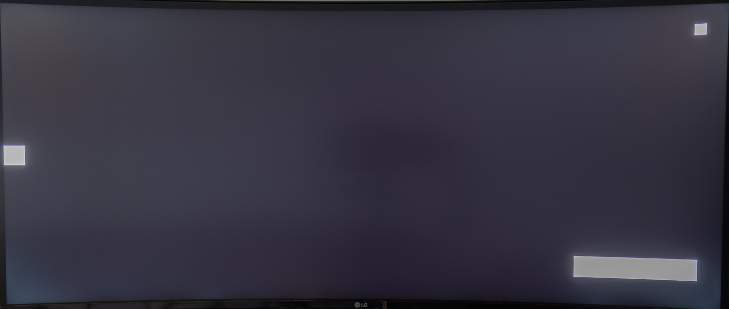

  • Im Test heißt es: "Dem LG 34GN850-B gelingt die Ausleuchtung des Bildschirms jedoch sehr gut."
    Ich habe den Monitor gekauft und bin schwer enttäuscht von der Ausleuchtung. Im oberen Bildbereich ist der Monitor deutlich dunkler, hat einen Grauschleier am Rand. Das sieht man direkt auf einen Blick, sobald der Hintergrund hell ist, z.B. im Browser. Hatte vorher einen LG34UM88 und der war um Lichtjahre besser in der Ausleuchtung.
    Bei dunklen Stellen ist das Bild in den Ecken ebenfalls alles andere als sehr gut.
    Wie ist Eure Einschätzung, siehe Bilder? Ich denke mir bleibt nur ein Zurückschicken des Monitors.
  • Das dürfte Glow sein, was Du bei einem so breiten Monitor immer hast. Setze Dich frontal vor die Ecken, ist es dann optimal schwarz, hat das nicht mit der Ausleuchtung zu tun. Wenn es dich stört darfst du nicht einen so breiten Monitor kaufen. Ich finde das weiße Bild auch in Ordnung.
  • Naja ich hatte vorher wie gesagt auch LG 34 Zoll IPS und der hatte nicht diese krassen Probleme. Leider kommt der dunkle Bereich auf hellem Hintergrund nicht so richtig rüber. Ich schicke den Monitor jetzt zurück, solche Kompromisse bin ich nicht bereit für 1000€ einzugehen.
