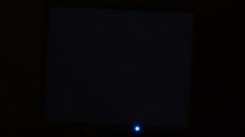

    Die Ausleuchtung ist spitze. Ich habe ein schwarzes Bild mit 8s Belichtungszeit mit meiner Digitalkamera geschossen. Es sieht genau so aus, wie ein hier gezeigtes vom S1910. Ich kann es nicht glauben. :)
    Bei meinem Vater (besitzt ein Acer 19“ TFT für ca. 300 EUR vor 1 Jahr) habe ich vor einiger Zeit auch einmal diesen Test gemacht. Er war sehr ungleichmäßig ausgeleuchtet. Damals meinte er, ich soll nicht so übertreiben. Dem Werde ich erst einmal ein Bild von einem schwarzen Bildschirm zuschicken müssen. ;)
    Mit dem Schwarzwert lässt sich auch übertreiben. Ich sage: perfekt!
    Er ist schwärzer als meine Röhre im ausgeschalteten Zustand. Im abgedunkelten Raum sehe ich keinen Unterschied. Ist der Raum voll abgedunkelt, sieht man ihn jedoch deutlich. Dies ist jedoch übertrieben, denn wer setzt sich in einen lichtlosen Raum. Ich habe unter voller Abdunklung mal ein Paar Fotos angesehen. Wegen dem 4:3, bzw auch 3:2 Format sieht man schwarze Balken außen von den Fotos. Diese Balken sind auch wirklich schwarz und lassen sich nicht von der Umgebung unterscheiden. Einzig bei im Hochformat geschossenen Fotos lässt sich ein kleiner Unterschied erkennen.
    Fazit zum Schwarzwert: er ist perfekt, wenn auch Inhalt dargestellt wird. Einzig bei purer schwarzer Fläche kann das Schwarz von der Umgebung differenziert werden.
