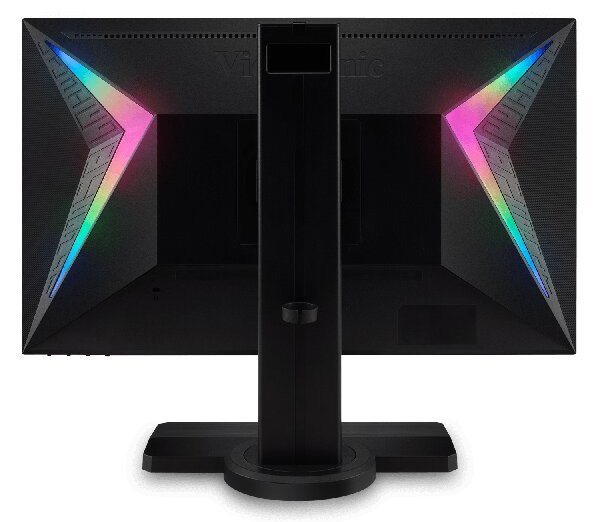

Der Test des ViewSonic XG240R ist online. Der Monitor wird erst im Januar erscheinen und ist erst kürzlich in den USA vorgestellt worden. Wir konnten den Gaming-Monitor bereits frühzeitig testen. Alle Fragen zum Monitor und zum Testbericht, können innerhalb dieses Themas gestellt werden.
Im Test: ViewSonic XG240R (Bild: ViewSonic)
Datenblatt und Spezifikationen ViewSonic XG240R
