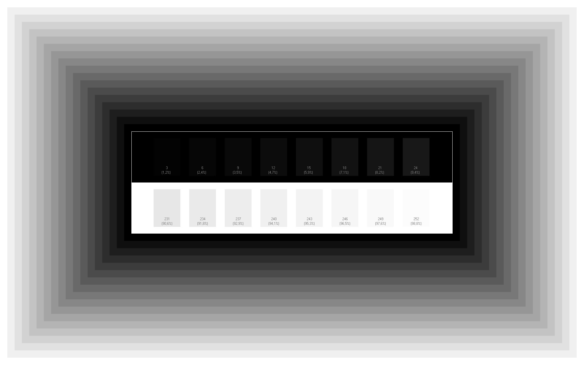

    Anbei noch der Eizo-Graustufentrichter; als Screenshot "extrahiert", ohne Farbprofil in Photoshop eingefügt und gespeichert. Ich weiß nicht, ob das dann noch "original" oder schon durch irgendein Profil verändert worden ist. Aber man kann trotzdem gut erkennen, ob die Homogenität der Graustufen über die gesamte Bildschirmfläche ordentlich ist. Bei eingeschaltetem ColorComp bekomme ich hier vor allem im oberen Bereich einen Magentastich.
    Mir ist gerade aufgefallen, daß die dunkelgraue Fläche NUR DANN dunkelgrau wird, wenn die hellgraue Flächen gleichzeitig dargestellt wird. Ansonsten ist immer dieser Grünstich zu erkennen.
    Hmmm, also jetzt nochmal von vorne: Ich sehe Farbstich+Verlauf immer dann (sowohl beim hellen, wie auch beim dunklen Bild), wenn ich mir jeweils ein Bild alleine anschaue. Das hin- und herschalten sehe ich am besten, wenn ich das entsprechende Bild in zwei Fenstern öffne (also 2x hell oder 2x dunkel).
    Ob es nun oben etwas Magentafarben ist oder dies nur eine optische Täuschung ist (weniger grün = mehr Magenta), kann ich nicht sagen.
    Bei mir würde ich behaupten, dass das über eine bloße optische Täuschung hinausgeht, also schon recht deutlich grünlich und auch recht deutlich magenta.

    Wechselt das bei dir nur zwischen Grün und Grau oder hast du auch einen Verlauf von Grün nach Magenta, wenn das Bild nicht neutralgrau ist?
    Aber wie kommt man denn bitte auf so einen Test und was soll das nun beweisen?
    Der kommt mitunter von Eizo. Was er genau aussagen soll, weiß ich auch nicht. Zuerst dachte ich, dass er Uniformitätsprobleme der Farbdarstellung verdeutlichen soll, was ich mit eingeschaltetem ColorComp auch an Graustufentestbildern nachvollziehen konnte. Ich hatte das Problem ja schonmal in einer PN and dich erwähnt. Im Moment ist ColorComp bei mir abgeschaltet, da ich doch den Eindruck habe, dass bei mir etwas damit nicht stimmt.
    Ohne ColorComp gibt es bei mir zumindest keine störend wahrnehmbaren Probleme mit "normalem" Bildmaterial. Die Helligkeitsverteilung ist natürlich nicht mehr ganz so optimal, aber schon noch ganz okay.
