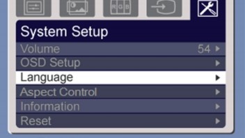

    Das ist übrigens nicht nur bei Asus so, sondern bei allen Geräten die eine 1:1 oder seitengerechte Darstellung nicht nativer Auflösungen ermöglichen.
    Kann ich aus meiner Erfahrung so nicht bestätigen. Wäre ja auch erst dann wirklich sinnvoll, wenn der Monitor das eingestellte Seitenverhältnis für jede Auflösung einzeln speichern würde - das hab ich aber noch nirgendwo gesehen. Solange aber wie üblich das Seitenverhältnis "global" wirkt, spricht nichts dagegen, das auch in der nativen Auflösung zuzulassen, selbst wenn es da gar nicht wirksam wird.
