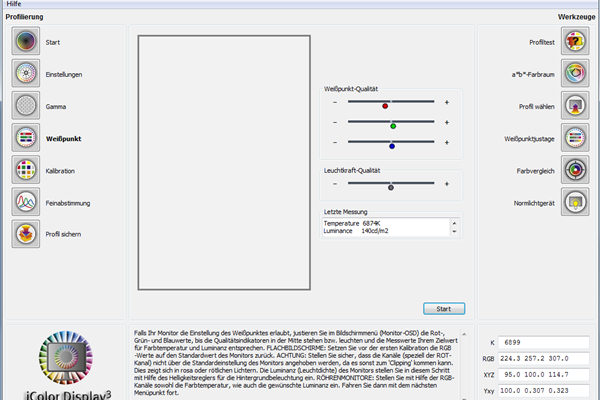

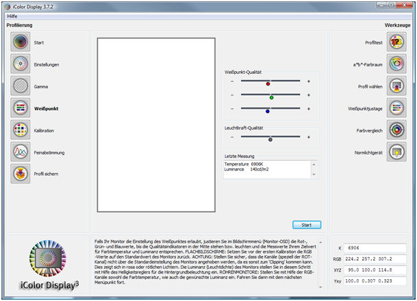

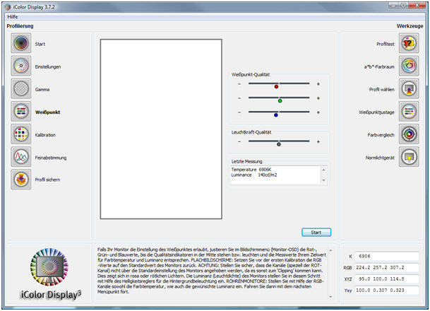

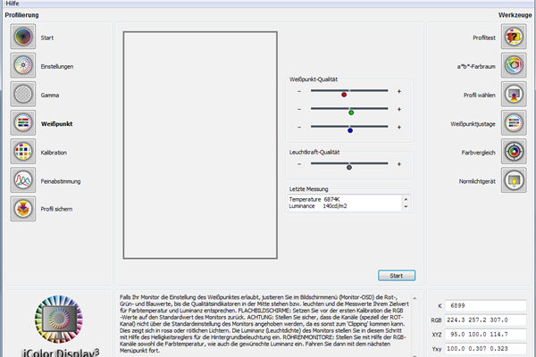

    Hallo Denis,
    in meinem letzten Beitrag hatte ich geschrieben, dass ish mal Deine vorgehensweise testen werde, um a. herauszubekommen, ob mir das Ergebnis zusagt und gleichzeitig meine Messergebnisse hier hereinzustellen.
    Als ertes habe ich im OSD folgendes eingestellt : natives Gamut, Gamma 2,2, WP 6500K bzw 0,313 + 0,329; Color Comp = 3; Matarmism = Off, 140 cd
    In i Color Display 6500 K WP, Gamma 2,2; 140 cd
    1 Weißpunktmessung
    XYZ = 95.0 100.0 114.7
    Diese Werte als neuen Zielweißpunkt in i Color Display eingetragen und Weißpunkt erneut gemessen
    hier das Ergebnis:
    XYZ = 95.0 100.0 114.8
    Sollten jetzt nicht die 3 Grundfarben sich im Gleichgwicht befinden ?

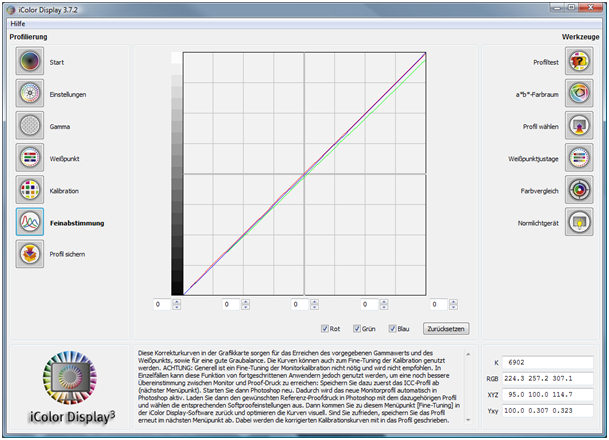

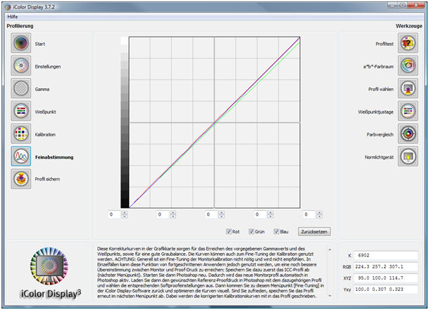

    Nach Profilierung sah die Korrekturkurve wie folgt aus:
    Ist das Normal ? Wenn ich den Weißpunkt über das OSD Menü kalibriere sind die 3 Farblinien direkt übereinander.
    Thomas

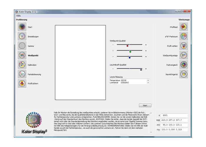

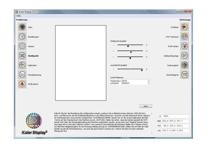

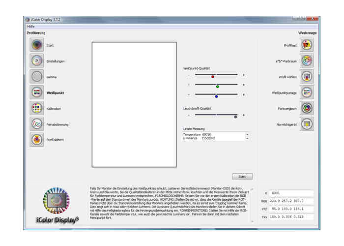

    Hallo Denis,
    Hier die Werte die ich ermittelt habe:
    K 6931
    RGB 223.9 257.2 307.7
    XYZ 95.0 100.0 115.1
    Yxy 100.0 0.306 0.323

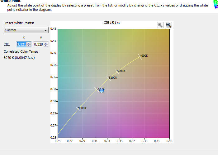

    Wenn ich nun die XYZ Werte als Kalibrationsziel vorgebe, bin ich doch ganz schon weit weg von meinen Zielvorstellungen und ich finde 400 K Differenz bei einem Weißabgleich zb in Lightroom schon beachtlich.
    Ich habe noch einmal auf 6500 kalibriert. Ich musste im OSD Menü folgende Werte: X = 0,321 Y= 0328 einstellen :
    Das brachte folgendes Ergebnis: PA241-full-6500K-22-140cd-trc.pdf
    Ist denn die Abweichung Normal ? Oder ist hier die Messgeräteabweichung zb zu hoch ?
    Liebe Grüße Thomas
