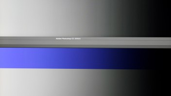

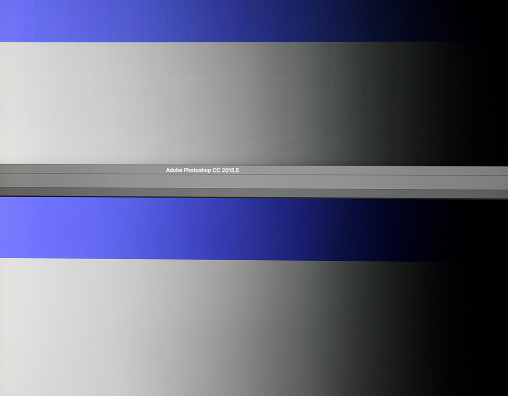

    Hier der Unterschied zwischen 8 und 10 Bit abfotografiert, bei sehr feinen Verläufen sieht man die Abstufungen in dunklen Partien. Mangels Tiefpassfilter sieht es abfotografiert etwas schlimmer aus als in real, d.h. im Bild ist auch Moire und Farbrauschen mit drin. In den helleren Partien sieht man bereits keine Abstufungen mehr. Bei Fotos fällt das nichts mehr auf, da man normal keine so sanft verlaufende Übergänge hat.
    Ich nutze ja 10-Bit sowohl am iMac 5k internen Display wie auch am externen Eizo CX271, der iMac 5k macht ja 10-Bit mit einer stinknormalen Consumergrafikkarte von AMD, im normalen Betrieb sieht man so keinen Unterschied ob 8-Bit oder 10-Bit wenn man Fotos bearbeitet in PS oder LR.
    Interessant wird es z.B. mit Verläufen dann, wenn diese sehr gleichmässig sind und sich nur minimal unterscheiden oder man Vektorobjekte bearbeitet mit Verläufen, da sieht man die Unterschiede in den Abstufungen.
