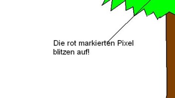

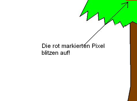

    Naja aber Tearing ist nicht das Problem was ich habe, das Bild reißt nicht ab man könnte statt flackern auch blitzen zu meinem Problem sagen. Die äußerste Pixelreihe am oberen Bildschirmrand von rechts ausgehend wiegesagt etwa 15-20 pixel und wenn ich jetzt z.B. bei Battlefield an einem Baum vorbeilaufe und in der oberen Ecke ein Blatt ist dann blitzen diese Pixel schnell hintereinander weiß auf. Der Rest vom Bild ist absolut okay aber diese paar Pixel blitzen je nach dem sobald eben mehr als 60 fps sind auf. Ich hab mal zur Verdeutlichung schnell was gepaintet das man evtl. besser verstehen kann was ich meine.

  • Hast du vielleicht ein Programm im Hintergrund laufen, was das verursachen könnte?
    Bei mir kommen immer die Trillian Fenster unterrechts aufgeblitzt, wenn ich es an habe.
    Wäre aber schon komisch, da du das ja analog nicht hast, aber schau vielleicht trotzdem mal nach.
    Hättest du die Möglichkeit noch eine andere Graka mit DVI zu testen?
    Evtl. ist ja auch etwas mit dem DVI deiner Graka nciht in Ordnung.
