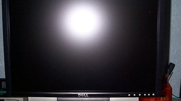

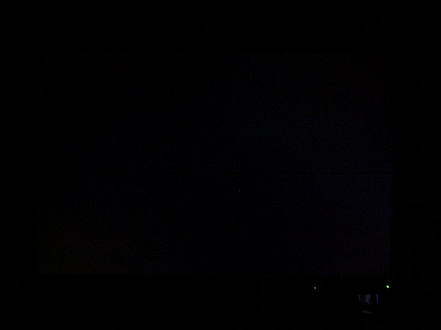

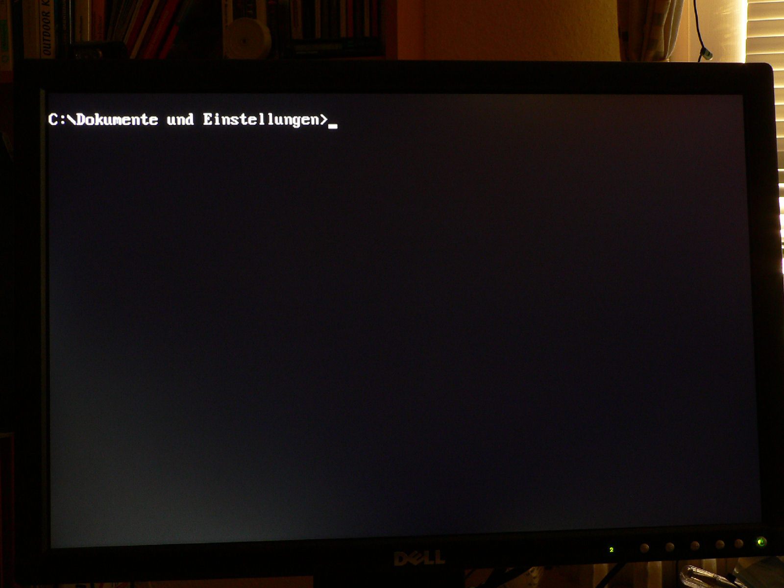

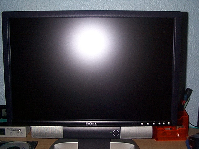

  • jo, so hab ich den Dell auch in Erinnerung. Das schlimme waren nicht die Flecken da oben, das überlebt man. Das miese ist immer links unten die Ecke, die nicht einfach nur etwas heller sind als der Rest, sondern richtig strahlt!
  • So mangels Vorhang oder Rolladen habe ich nun beide 2005er nochmal nebeneinander getestet.
    Beide sind Made in UK REV A03 Januar 2006

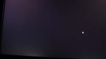

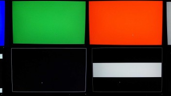

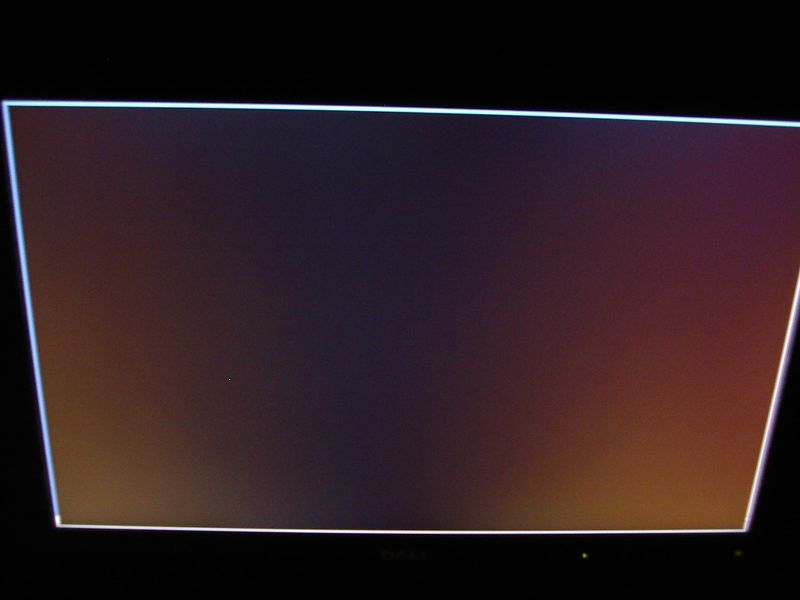

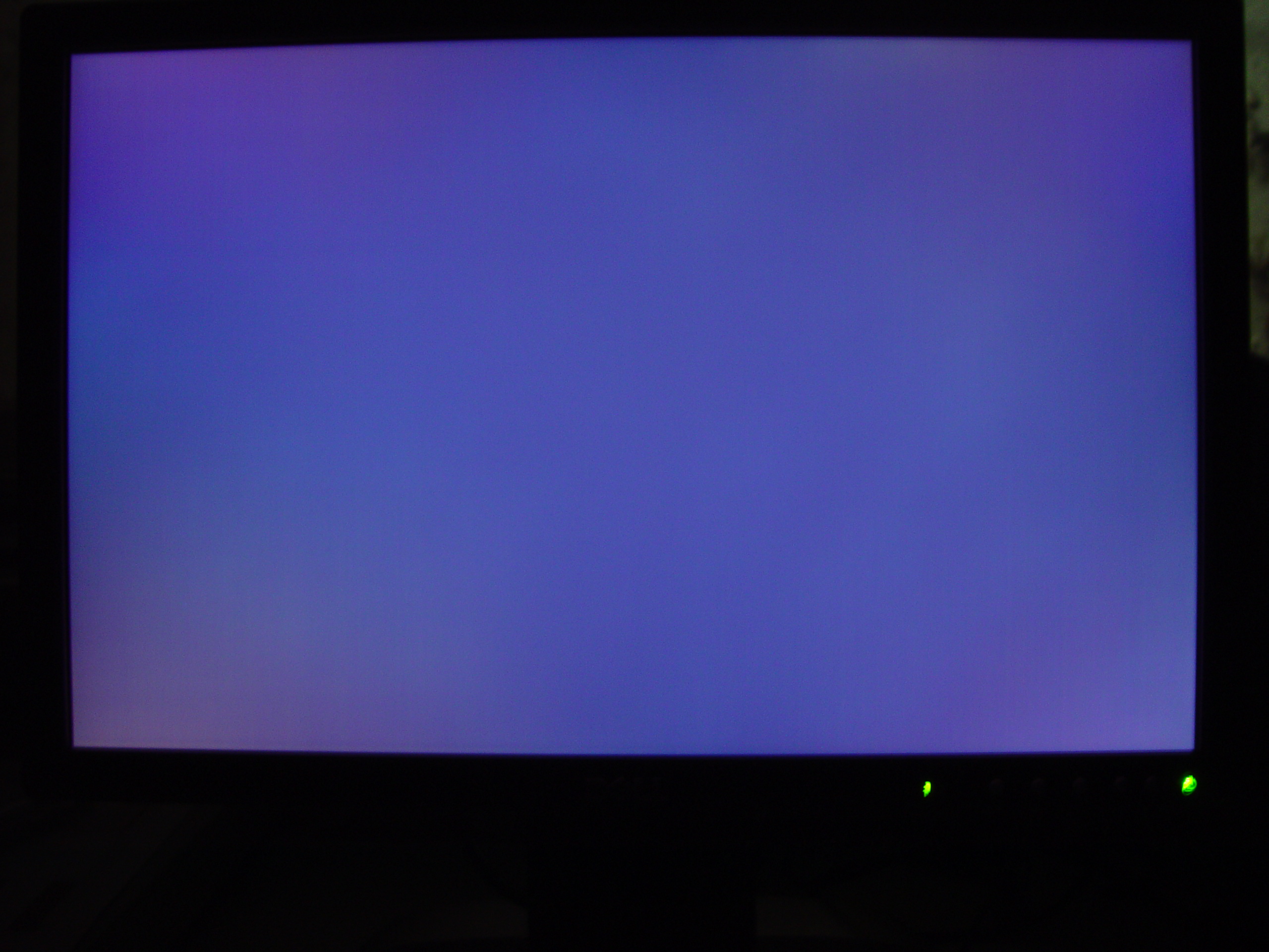

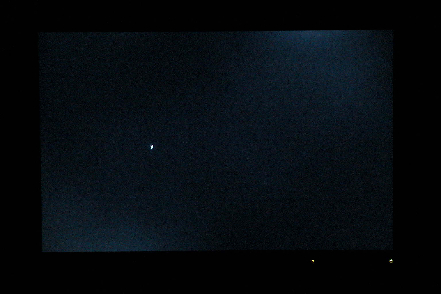

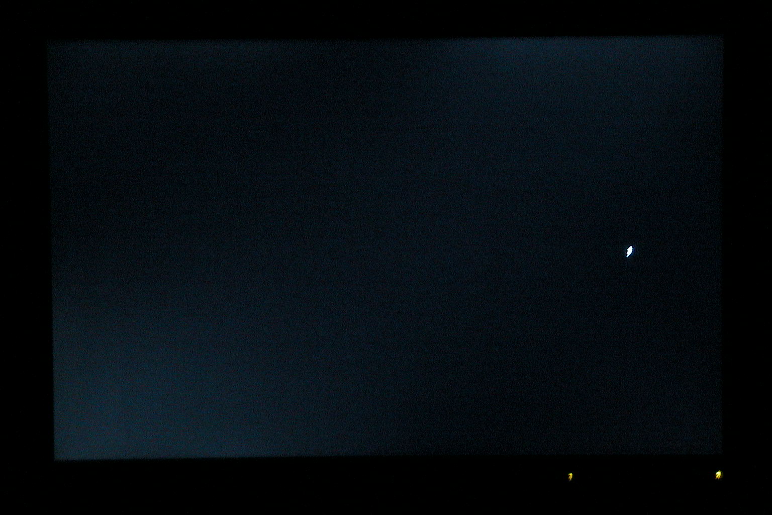

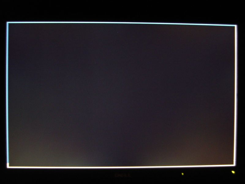

    TFT A) sehr homogen ausgeleuchtet, links unten minimal heller aber echt nur bei komplett schwarzen Bild. Wenn ich die anderen Bilder hier so sehe, scheint das echt ein Topp-Modell zu sein, dummerweise eben mit dem ~2mm grossen schwarzen Fleck.

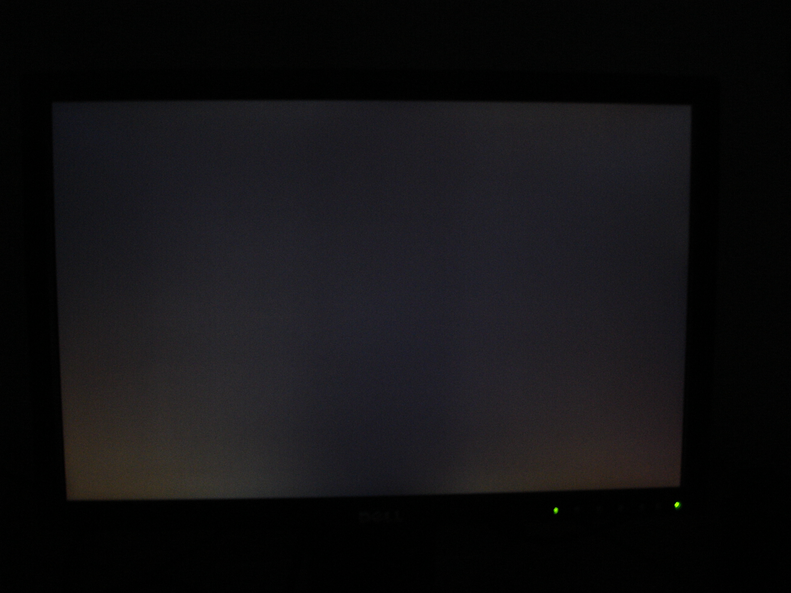

    TFT B) grottig...im dunklen; Ecke links unten ist quasi weiss, nicht mal hellgrau... die anderen Ecken sind ebenfalls mies...ich werd mal ne Cam besorgen, ist echt der pure Wahnsinn.
    Links unten hat ja schon tagsüber gestört @Office; DVD schauen ist damit unmöglich...
    Dazu kommt der Kratzer auf dem Panel.
    ...nachdem ich B) heute im dunkeln gesehen habe, kann ich verstehen, was manche bisher beschrieben haben. Sowas dürfte imho bei einer Endkontrolle die Fabrik nicht verlassen...
    Naja mal sehen was TFT 3 bringt ;)
    Und dabei muss ich ja nicht mal 10000% homogene Ausleuchtung haben...

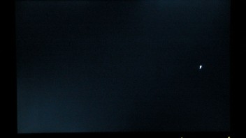

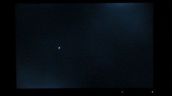

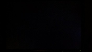

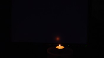

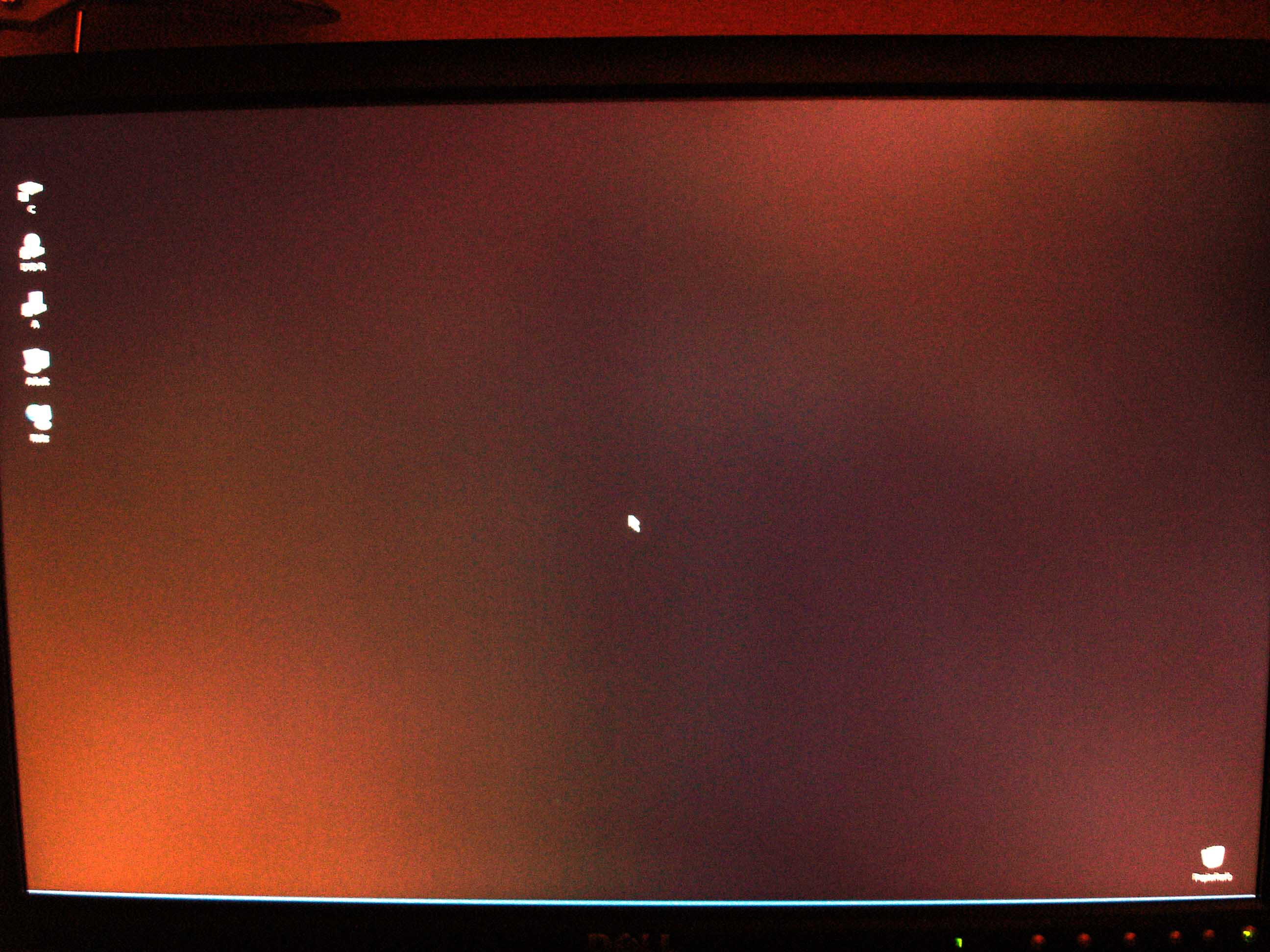

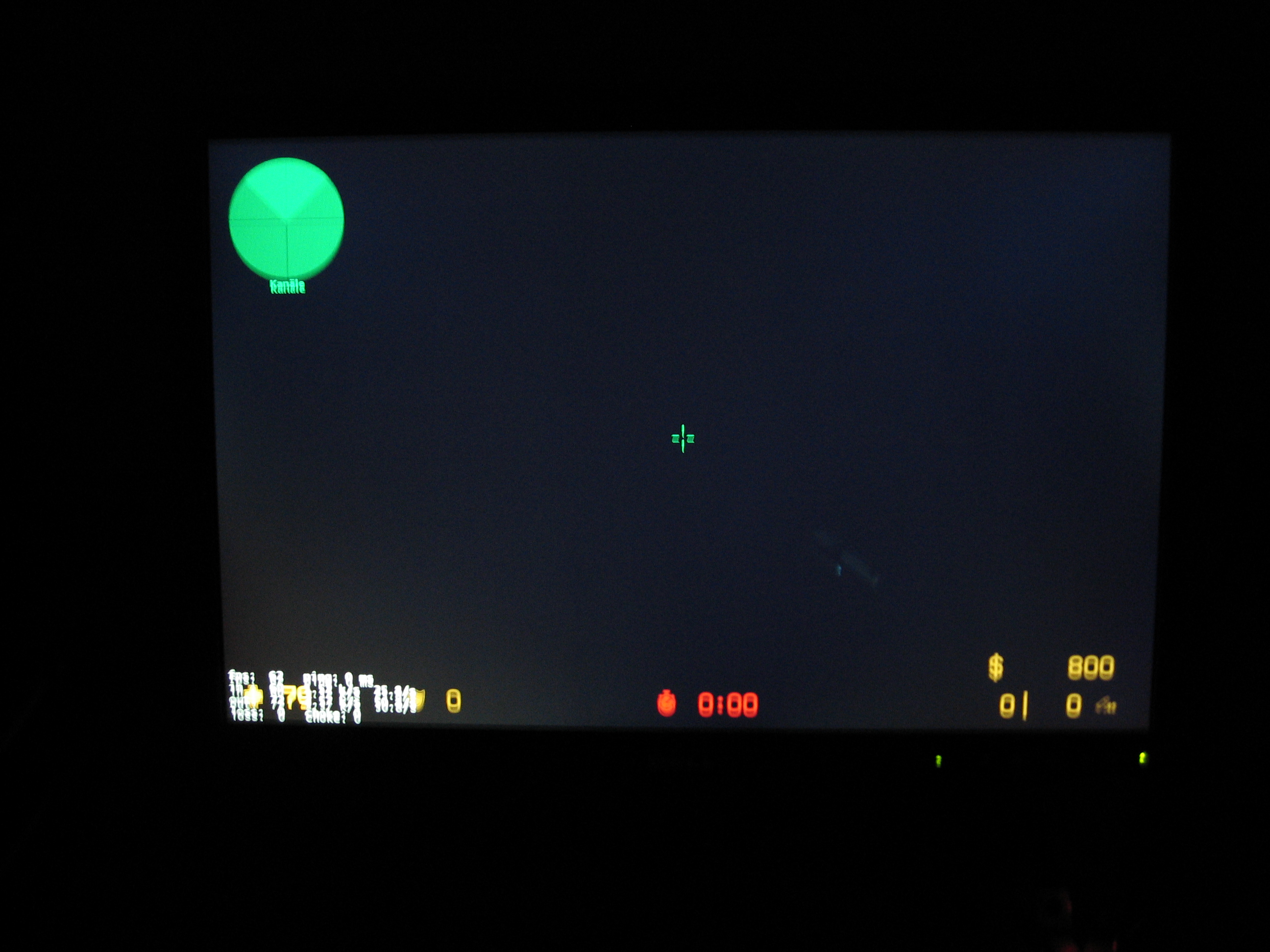

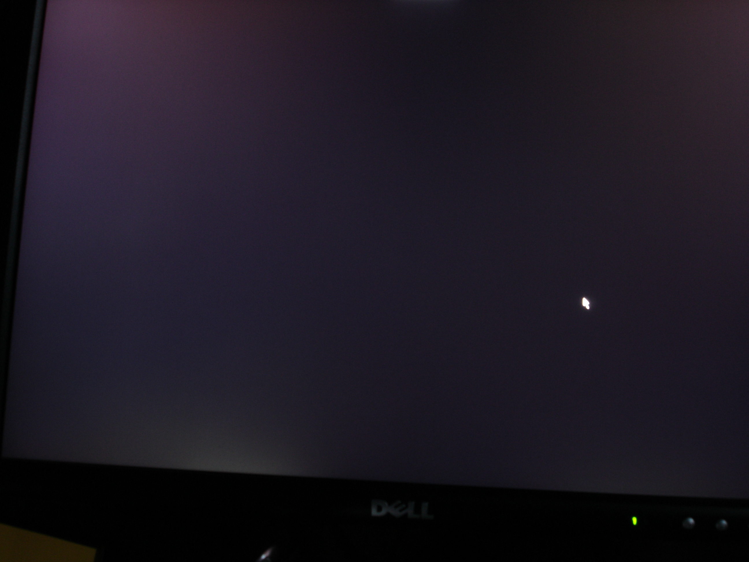

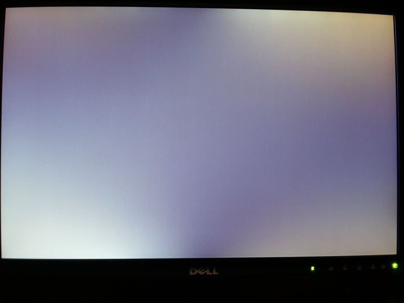

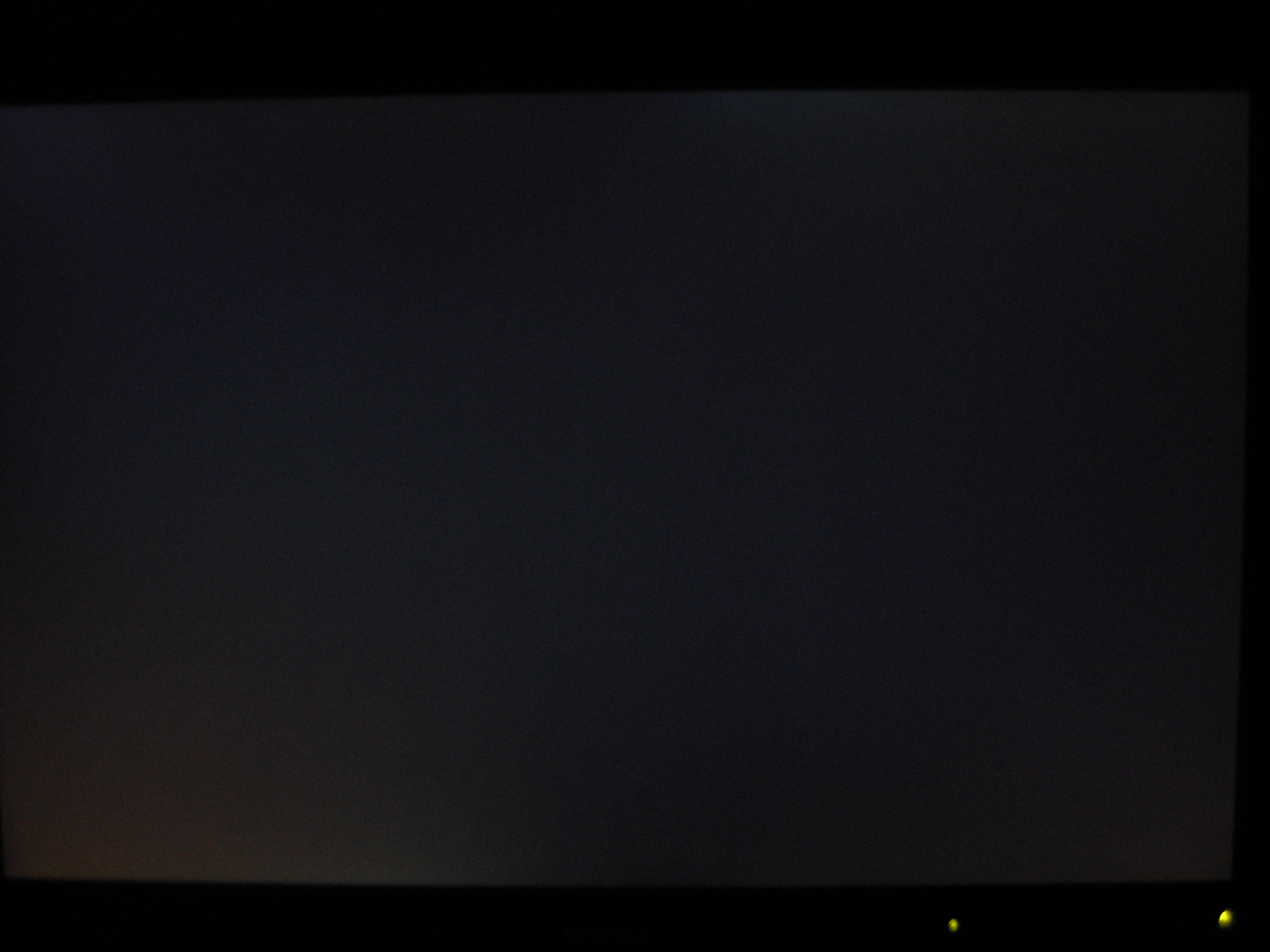

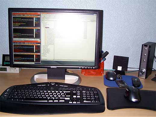

  • Ich hab heute meinen 2ten bekommen, nachdem der UPS Mann 3 (!) Mal umsonst da war ist er vorhin noch ein zweites Mal heute aufgetaucht. Glück gehabt, man kann nix absprechen ausser Abholung, die kommen zwischen 8-18Uhr und müssen einen persönlich antreffen (O-Ton). Jetzt pack ich den aus und schau mir die Ausleuchtung an...

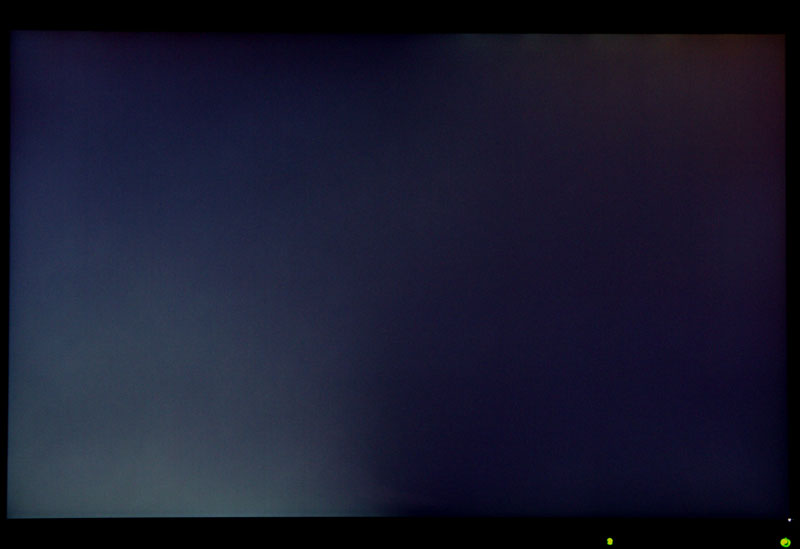

    Leider auch nicht besser:
    Rev A03 - January 2006 (UK)
    Bild mit 2 Sek. belichtet, hauptsächlich stört mich der helle Fleck unten links (diesmal etwas weiter rechts)...
    Werde ich aber noch ausführlicher testen...auf dem Bild sieht es eher lächerlich aus... ;)

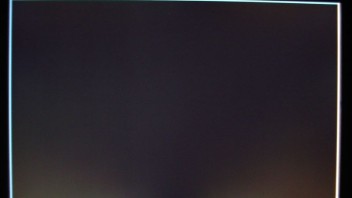

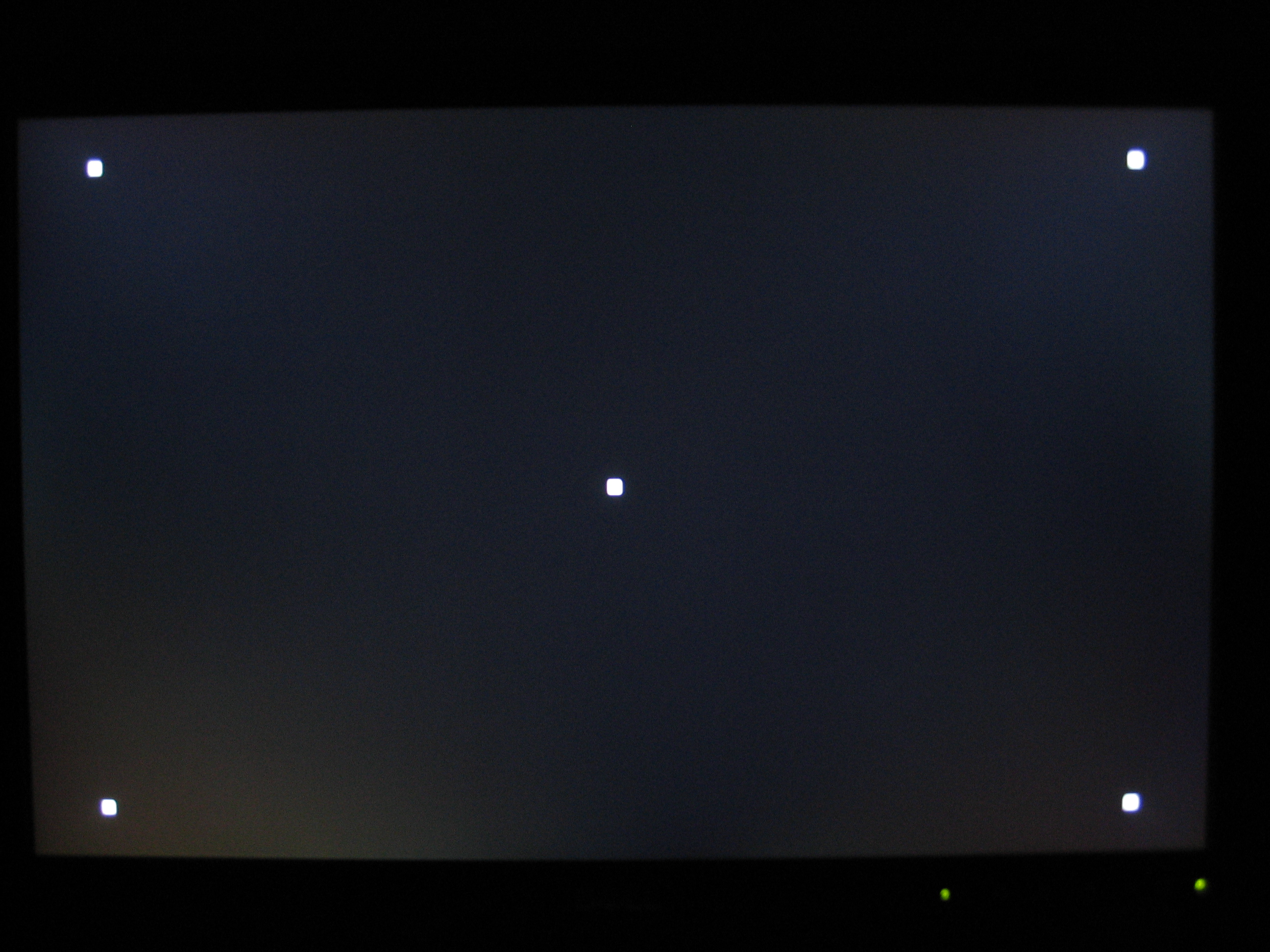

  • So,
    habe heute den dritten bekommen. ?( ;)
    Und was soll ich sagen?
    REV 3 UK
    aber (!) FEBRUAR 2006
    und?
    Sahne!
    Links unten - schwarz
    Rechts unten - minmal hell, sieht man aber echt nur im stockdunklen @100% Helligkeit und schwarzen Bild. Bei DVD fällts schon nicht mehr auf.
    Entweder sind also die Februar Modelle die besseren, oder ich hatte Glück ;)

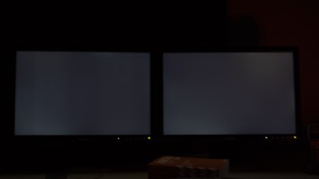

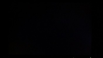

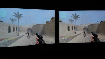

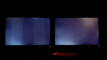

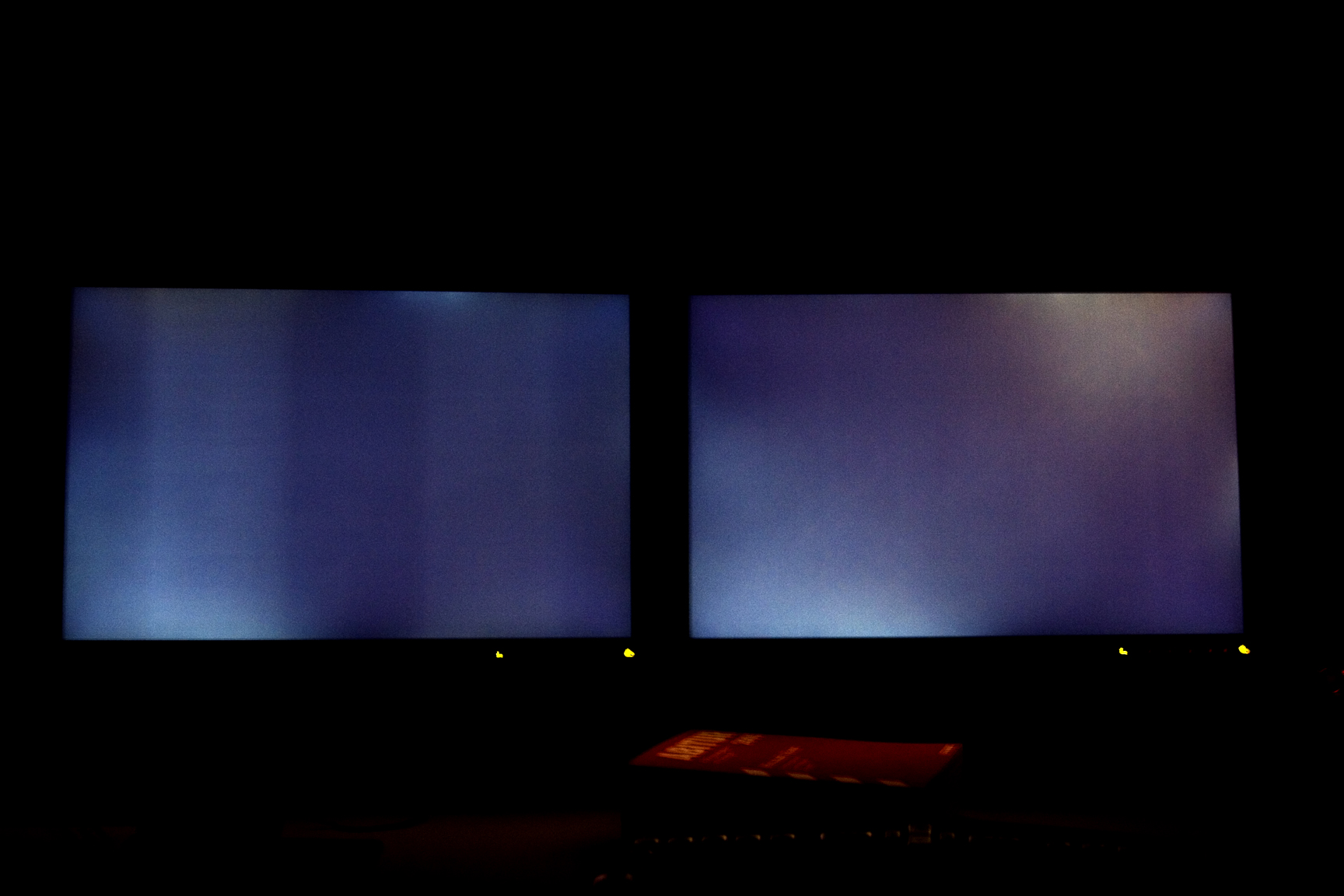

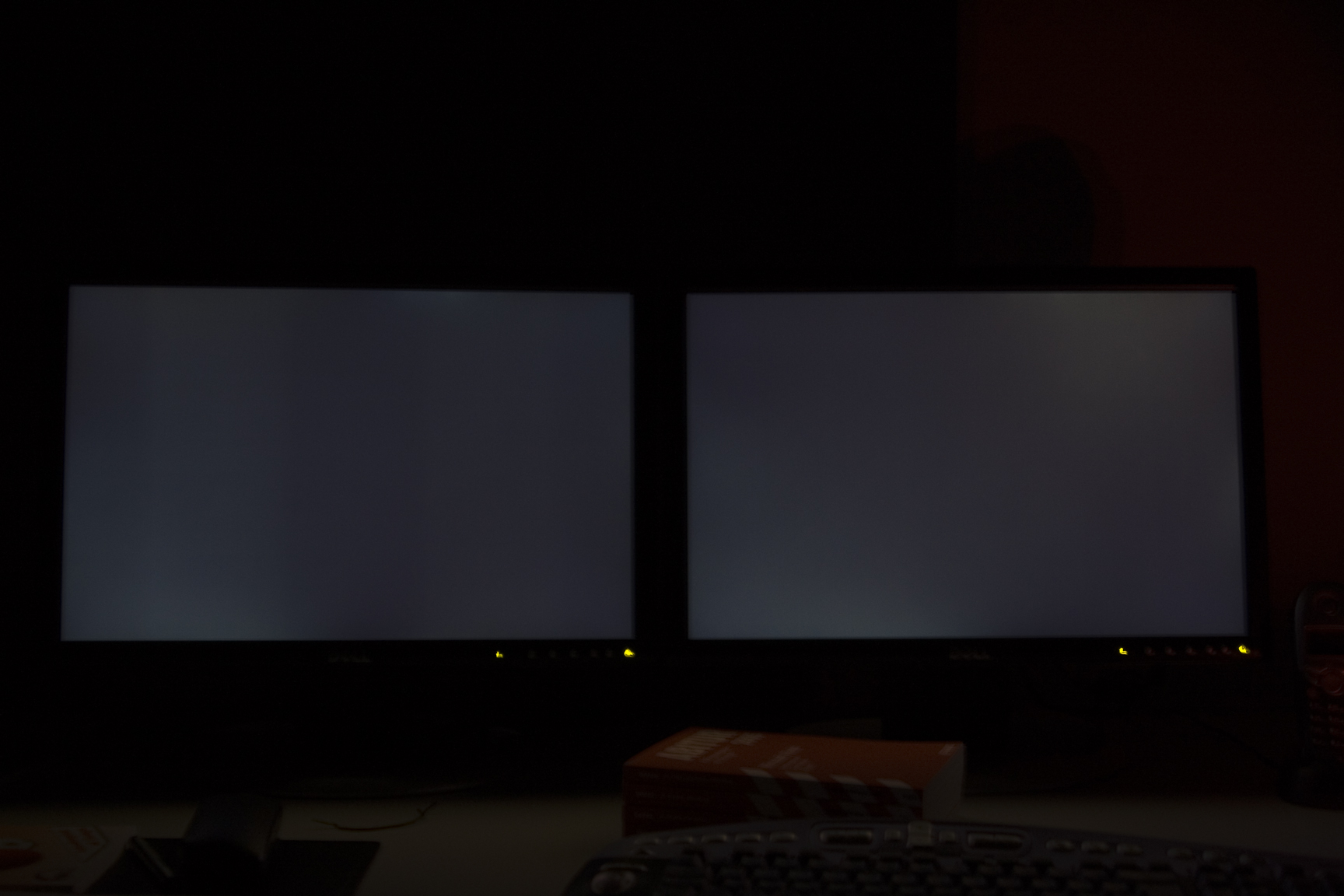

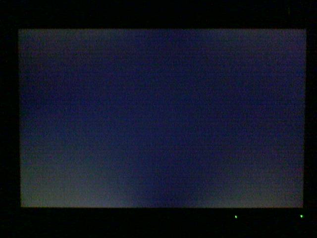

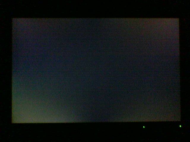

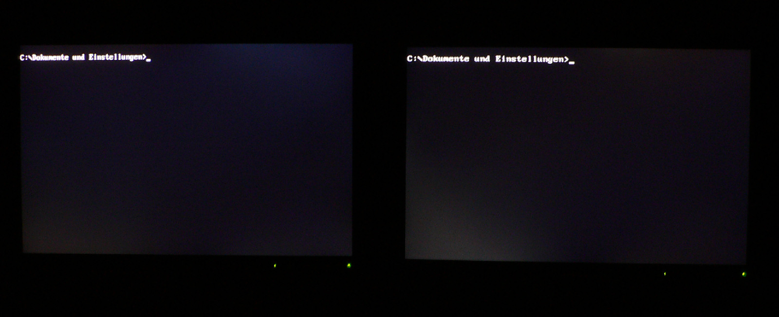

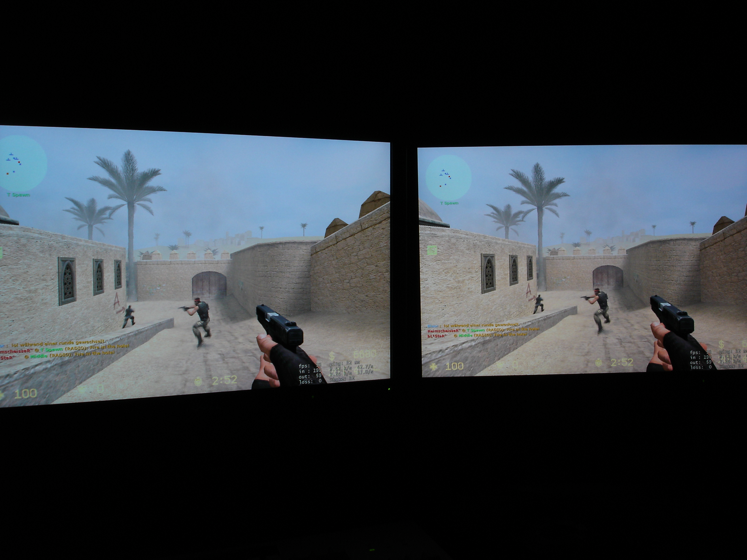

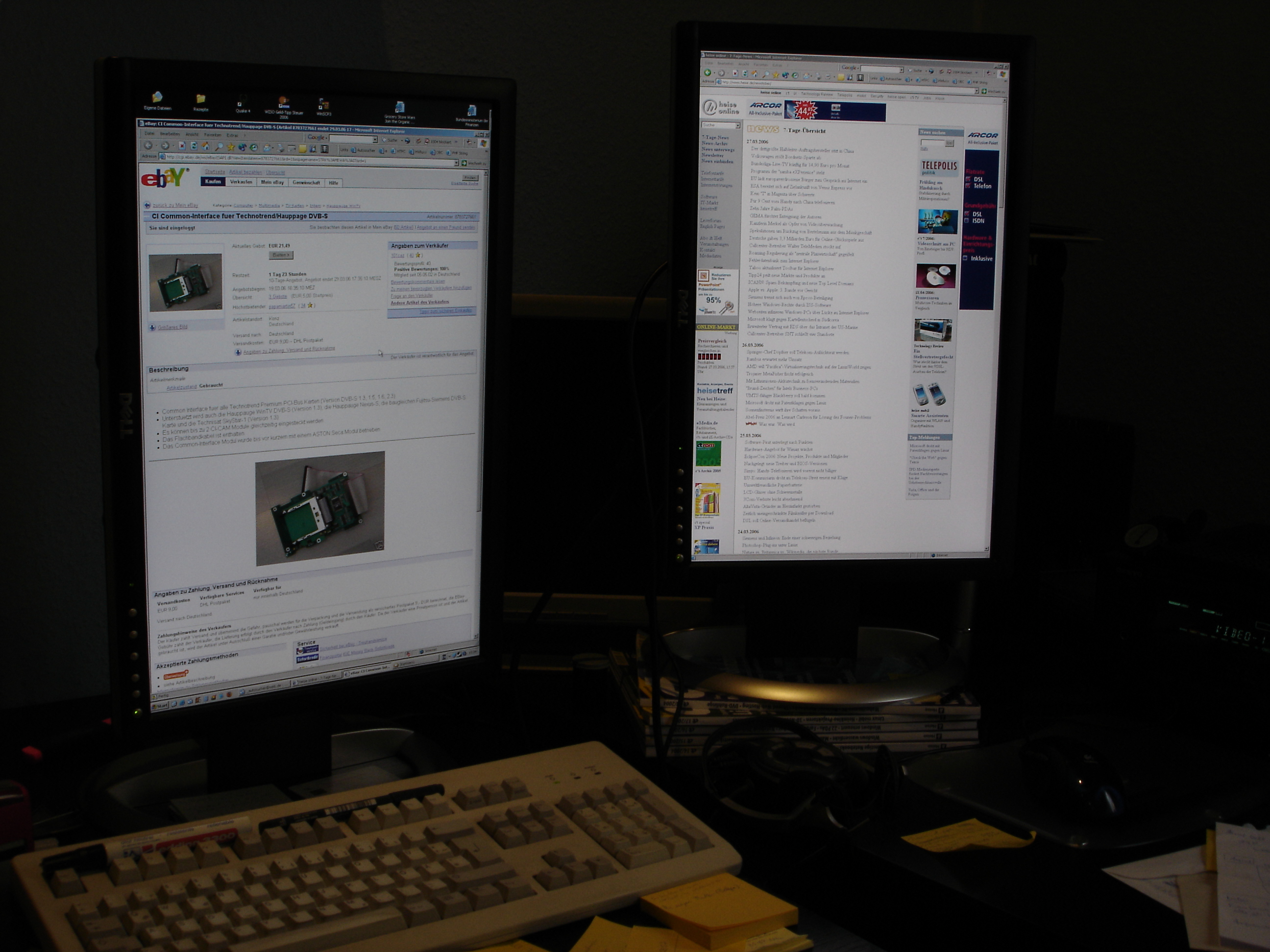

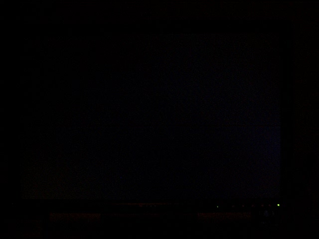

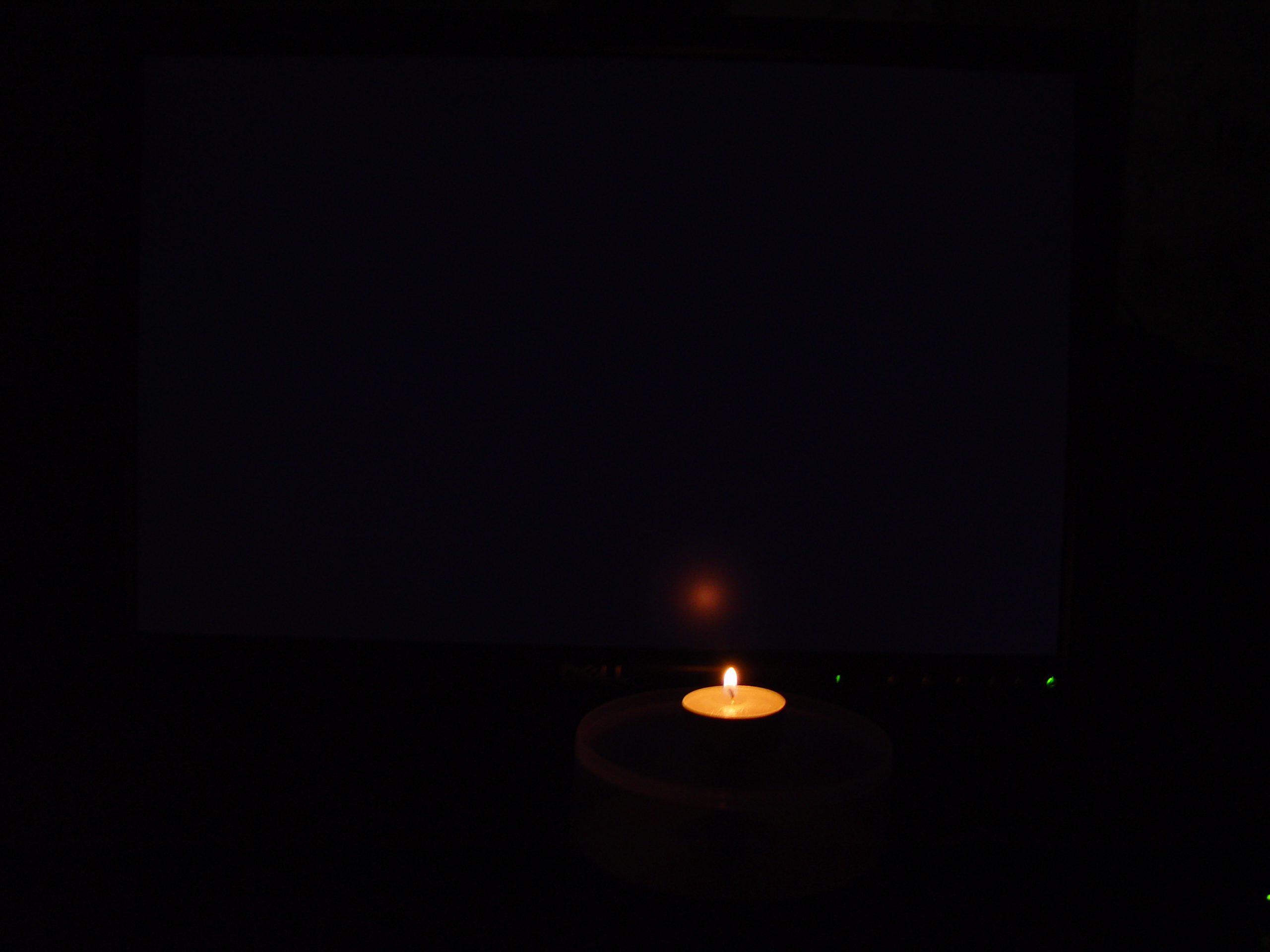

  • Ich hab noch ein Foto der beiden 2005er im direkten Vergleich gemacht ...
    Links der Ersatzmonitor, rechts der zuerst gelieferte ... ISO100,F4.5, 1/2 Sekunde
    Auf den Bildern sieht Nr.2 schlimmer aus als er tatsächlich ist. Beim DVD-Schauen merkt man die helleren Ecken, aber sie stören nicht mehr so, wie die einzelne Ecke bei Nr.1.
    Richtig toll ist Nr.2 aber auch nicht, daher bin ich dicht dran Nr.3 zu ordern ;) ...

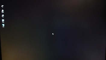

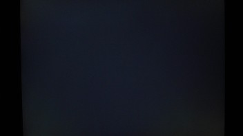

  • So nochmal ein kurzes Feedback.
    Ausleuchtung ist nun nach einigen Tagen immer noch gut :)
    Es gibt also auch gute 2005er.
    Das Einzige was mir im Vergleich mit den anderen aufgefallen ist: das Panel sitzt etwas weiter unten im Gehäuse. D.h. der untere Anzeigerand sitzt nächer am Gehäuserand (bündig) als der obere. Bei den schlechter ausgeleuchteten war das ~ gleich.
    Ist definitv kein Makel imho, aber evtl. reguliert Dell damit die Problematik?
    egal, ich bin mit dem Gerät für die 472 € sehr zufrieden.
