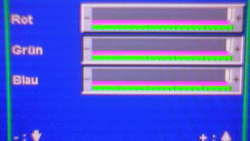

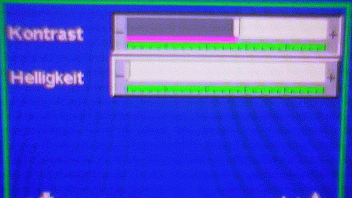

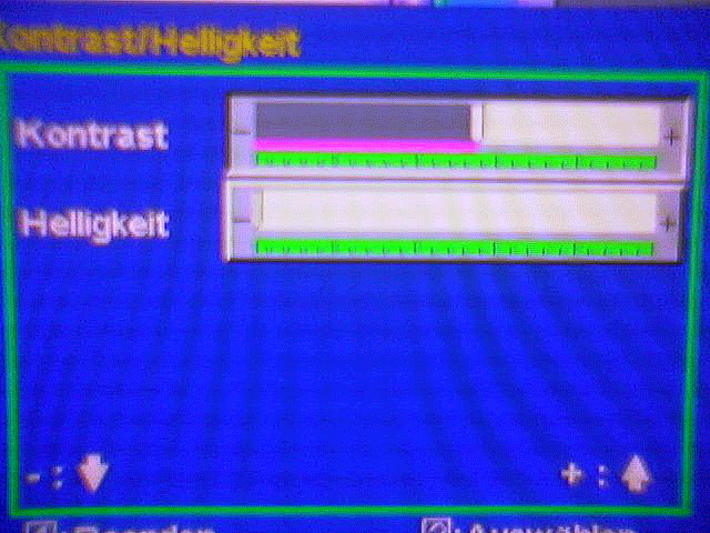

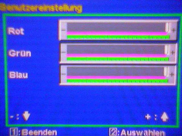

Die Tips sollten bei jedem VA-Panel mit 8 Bit LUT funktionieren, da das Prinzip der Farbdarstellung immer das gleiche ist! Nur die Skalen der Einstellungen sind wahrscheinlich bei jedem Hersteller andere.
Allerdings wundere ich mich, ob der Kontrast beim P19-2 ebenfalls so seltsam umgesetzt ist, wie beim VP191? Eigentlich kann man da nicht vom Kontrast sprechen, da das Verhalten völlig falsch ist. Das ist auch der Grund, weshalb man beim VP191 den Kontrast nachregeln muss, wenn man die Farben verändert, es ist eben garkeine Kontrast-Einstellung, sonst wären 50% immer richtig und optimal!
