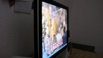

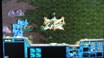

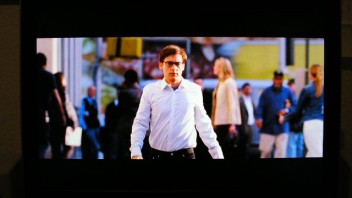

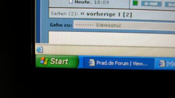

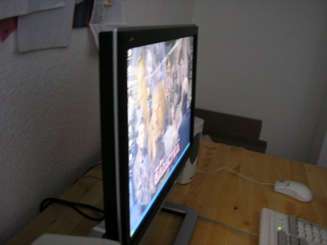

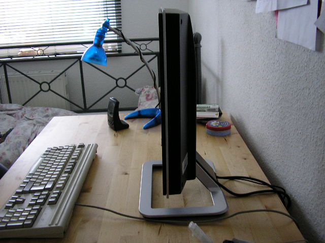

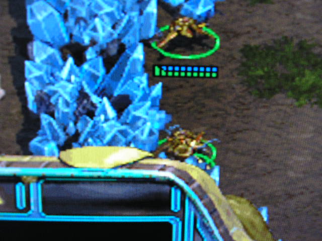

  • Hallo. Ich habe gestern mir meinem Viewsonic VX2025wm bei 3-Co bestellt. Promt heute Morgen bei mir eingetroffen. Echt super Service. :D

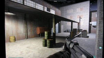

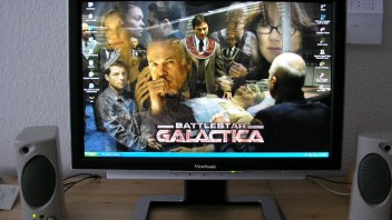

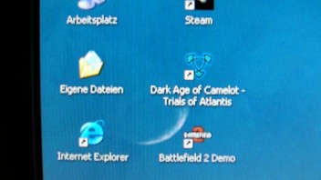

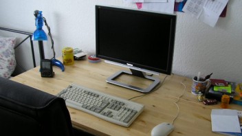

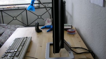

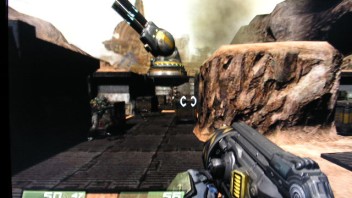

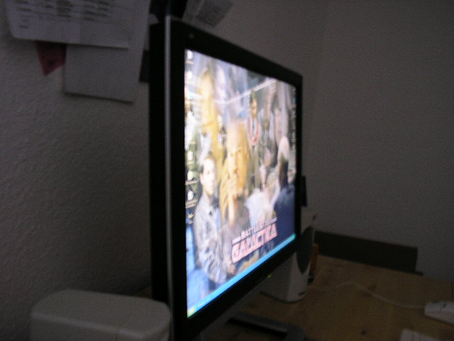

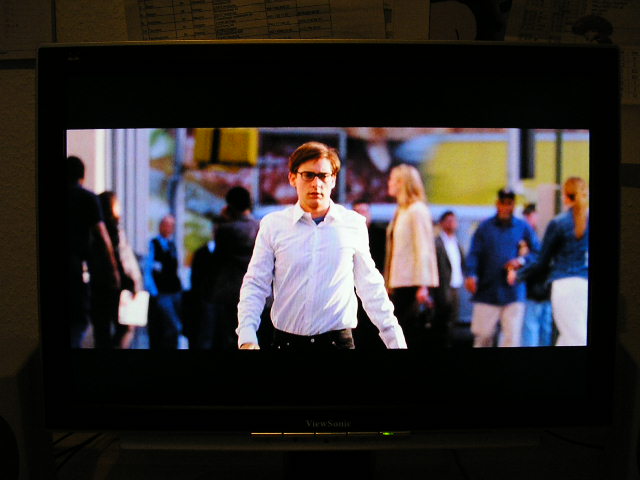

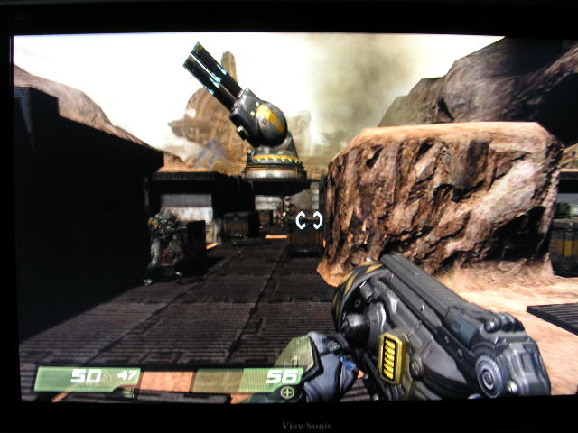

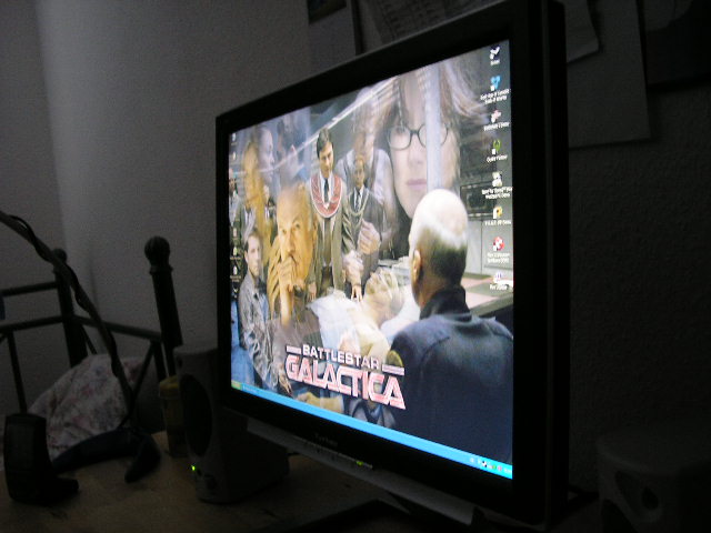

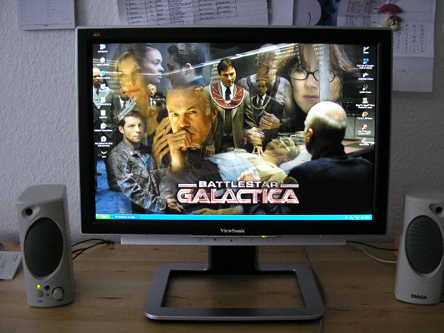

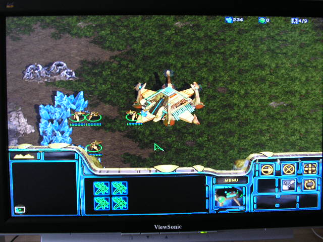

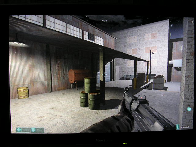

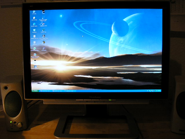

    Vorab gibt es ein paar Bilder. Der Testbericht folgt sobald ich mal Zeit habe.
    Bild 1 - Front ( Bildschrim aus )

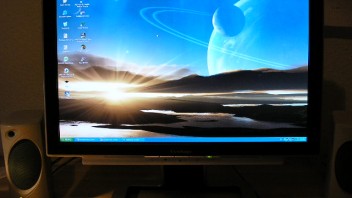

    Bild 2 - Seitenansicht

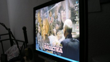

    Bild 3 - Front ( Bildschirm an )

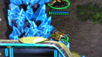

    Bild 4 - Quake 4 Demo
    Bild 5 - F.E.A.R. Demo

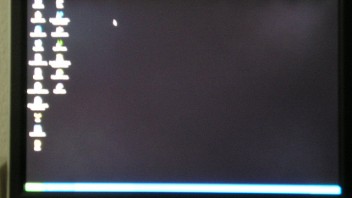

    Bild 6 - Spiderman 2 DVD Filmausschnitt

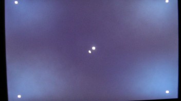

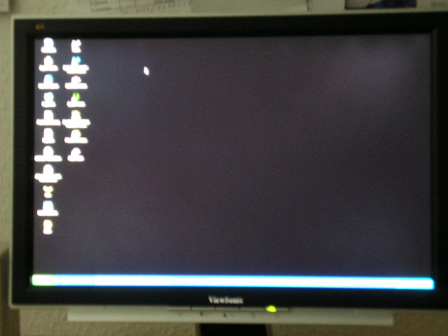

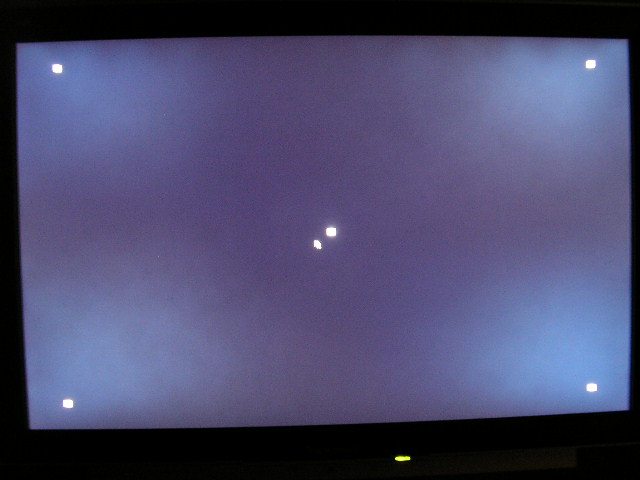

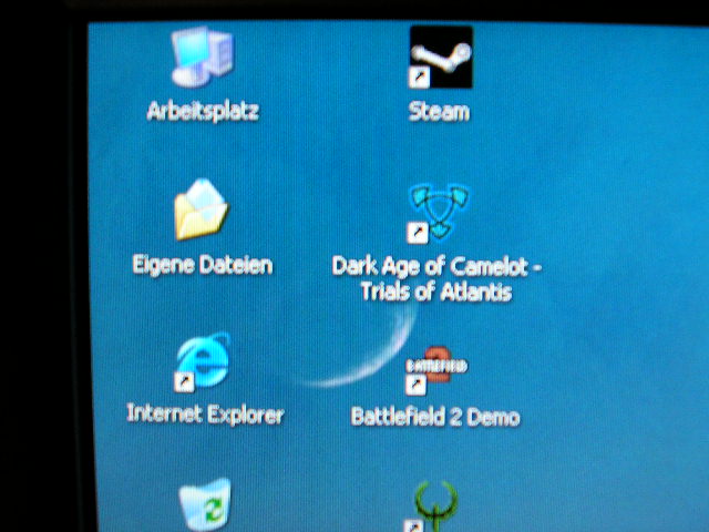

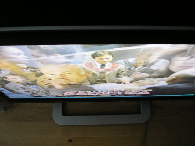

    5. Ausleuchtung:
    Leider ist die Ausleuchtung nicht die Beste ( siehe Bilder unten ). Man erkennt deutlich in jeder Ecke einen Lichtkegel ( nur bei schwarzem Hintergrund). Leider lassen sich diese Lichtkegel nicht durch Helligkeitsveränderungen im OSD vermindern.

    Ich kann nicht verschweigen das der Monitor etwas schliert. Möglicherweise handelt es sich auch um die sogenannte "Bewegungsunschärfe". Die größten Schlieren kann ich beim Ego-Shooter Counter-Strike feststellen. Spiele wie Battlefield 2 oder Need for Speed Most wanted lassen sich aber realtiv gut, mit kaum Schlieren, spielen.

    Filme die den Widescreen-Modus unterstützen sehen gut aus. Leider gibt es auch Filme die diesen Modus noch nicht unterstüzen. Diese Film werden weiterhin als 4:3 Format auf dem Monitor abgespielt. Rechts und links entsteht dabei ein unschöner schwarzer Rand.

  • OH man OH man ist das ne Ausleuchtung..
    Ich glaube alle Hersteller sollten sich mal eine neue Technik ausdenken..
    So kann das nicht weitergehen 8o
    Trotzdem, schöner Testbericht, Danke!
    Original von NeoN-MK
    Dem schließ ich mich einfach mal an.

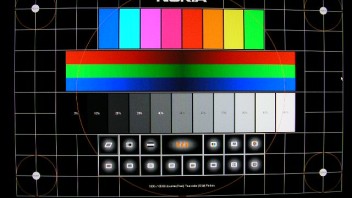

  • Ich kämpfe momentan auch mit der Entscheidung 20wgx vs. Vx2025.

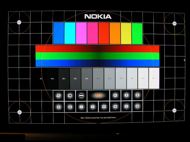

    Was mir nicht in den Kopf geht: Warum sieht man die Ausleuchtung auf dem letzten Bild so deutlich, auf dem Bild mit dem Testmuster bzw. dem Bild mit dem Video aber gar nicht? Verfälscht und verstärkt da die Belichtungszeit der Kamera? Offensichtlich kann man bei den anderen Aufnahmen wohl kaum von sichtbar schlechter Ausleuchtung sprechen, oder irre ich mich da?

    Auch dein letztes Bild bestärkt mich weiter in meiner Meinung. Wenn man bei deiner Aufnahme die Icons und die Windowsleiste beachtet, stellt man fest, dass sie stark überbelichtet sind.
    --->Die blaue Windowsleiste ist schon weiß.
    Keine Kritik, aber mit einer Langzeitbelichtung wird wohl jeder Monitor ein ähnliches Ergebnis liefern.
    Nun bin ich aber immer noch nicht weiter. Deine Aufnahmen helfen mir bei meiner Entscheidung leider nicht weiter.
    Edit: Danke flangerman.
    Das sind Bilder mit denen man was anfangen kann. Sieht doch gar nicht schlecht aus. Ganz im Gegenteil.

  • Also ich habe jetzt bei dem anderem Test (anhand des Fotos) gesehen das es an der Ausleuchtung des Monitors (VX2025wm) liegt :(
