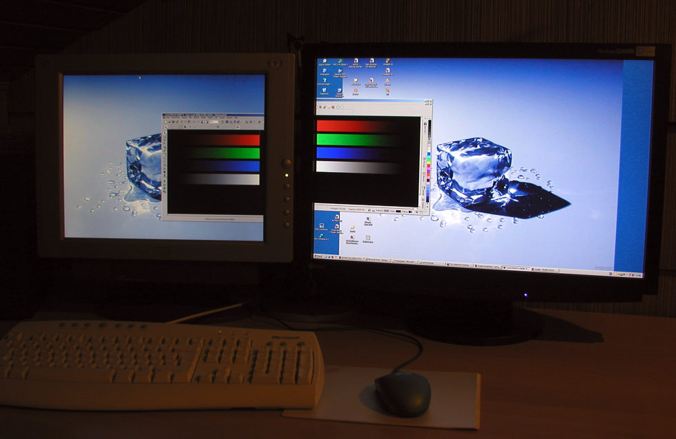

    Ja auch der Eizo ist leider nicht frei davon. Der input Lag beträgt allerdings nur 30ms und ist damit einer der schnellsten Monitore mit S-PVA Panel. Andere mit S-PVA, wie der Dell 2405 FPW, Samsung 215TW und 244T liegen mit 50-60ms in einem Bereich mit dem man nicht vernünftig arbeiten kann.
    Mich persönlich hat selbst das geringe inputLag des Eizos anfangs gestört, aber mit der Zeit fällt es fast nicht mehr auf.

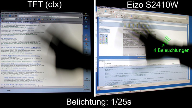

    Die direkte Hintergrundbeleuchtung des s2410w die unter anderem die große Helligkeit und kalte Farbtemperatur ermöglicht, hat einen erheblichen Nachteil:
    Im Gegensatz zu herkömmlichen TFTs flimmert dieser Monitor vergleichbar wie einige Leuchtstoffröhren mit 100Hz. Die Frequenz ist für das Auge natürlich nicht als Flimmern zu erkennen, aber ich hab das Gefühl, dass es auf die Dauer anstrengend ist auf den Monitor zu schauen, ob das daran Liegt oder an dem minimalen 'glitzern' kann ich nicht sagen...
    Vielleicht ist das auch der Grund, warum dieser Monitor nur die Strahlungsnorm TCO99 bekommen hat?!...
    Der Video in der Anlage unten dient nur dazu zu zeigen, dass der Flimmer-Effekt vorhanden ist. Das Auge nimmt das natürlich nicht in der Art wahr!

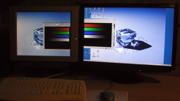

    -Streifen
    Das kennt man eigentlich nur von CRT-Monitoren: Wird auf der einen Seite des Bildschirms ein kontrastreiches Bild vertikal verschoben, so ist auf der anderen Seite (die unverändert bleiben sollte) ein bewegter Abdruck zu erkennen. Der Effekt ist minimal, aber es ist mir nicht klar wie so etwas bei einem TFT über DVI-Anschluss entstehen kann.

    ja, so schlimm ist es auch nicht. Um das ganze noch einmal hervorzuheben: das Flimmern ist mit dem Auge normalerweise nicht zu sehen. Erst wenn der Monitor durch eine Digicam oder einen Videokamera betrachtet wird ist das typische Flimmern wie bei einem 100Hz Röhrenfernseher zu sehen.
    Am deutlichsten zu erkennen ist es wenn man die Hand schnell vor dem Bildschirm bewegt, siehe Anlage. (Foto bei 45% Helligkeit. Bei 100% Helligkeit ist das flimmern nahezu weg, bei 0% am stärksten)

    Nachdem auf dem Foto mit 1/25s Belichtung 4-5 Abdrücke zu erkennen sind liegt die Frequenz (bei meinem Modell) bei 100-125Hz:
    Ich werde mal eine Mail an Eizo schicken und mal prüfen ob das konstruktiv bedingt ist, oder nur an meinem Gerät liegt. (würde mich freuen!)
