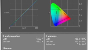

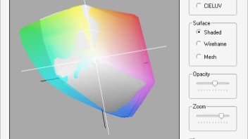

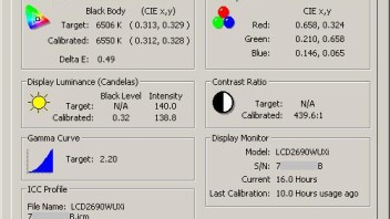

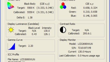

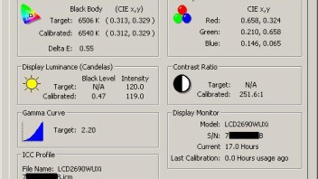

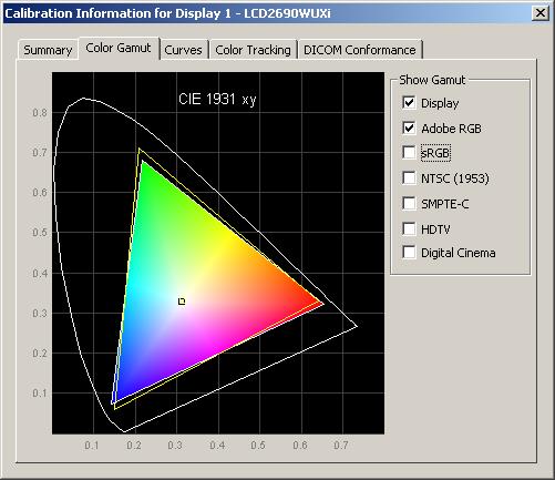

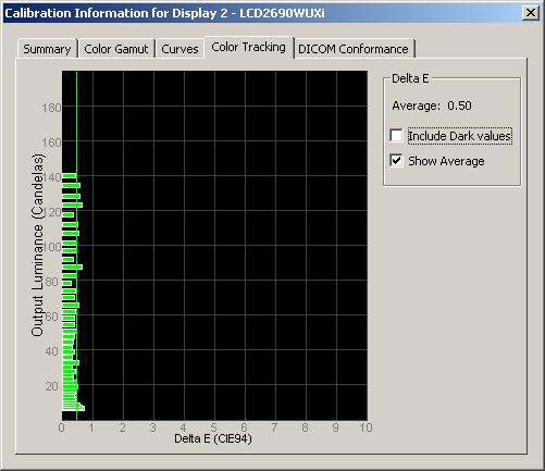

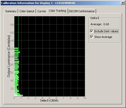

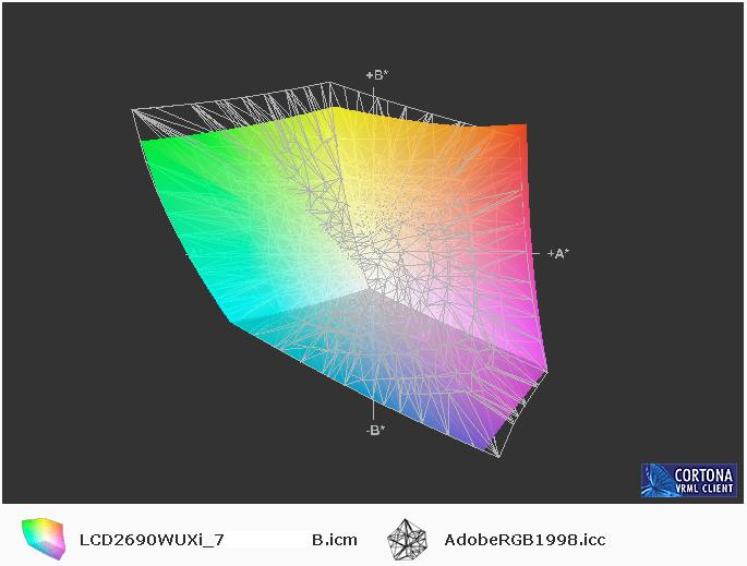

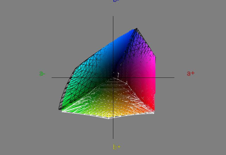

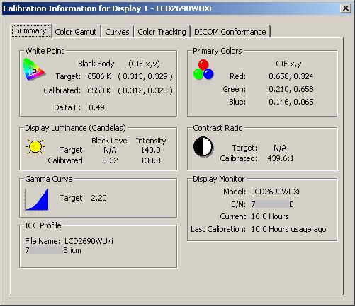

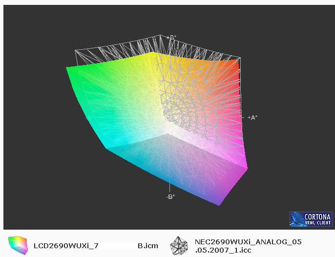

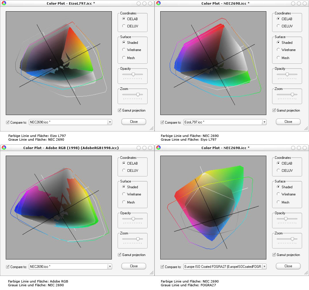

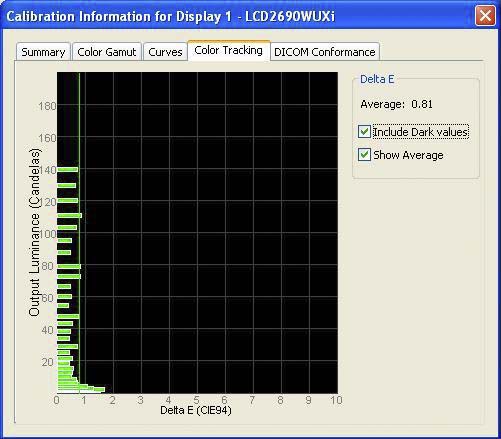

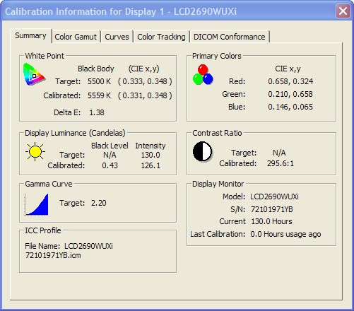

Hallo!
Mit der SPECTRAVIEW II Software konnte ich nicht auf L* Kalibrieren, also habe ich einfach mal auf Gamma 2.2 kalibriert.
Ich wollte nun nicht auch noch die Spectraview Profiler installieren müssen, damit hätte ich auch L* auswählen können.

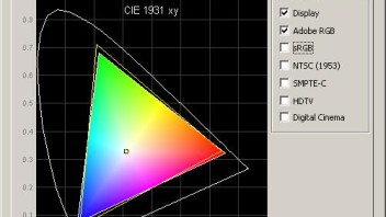

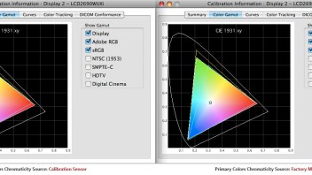

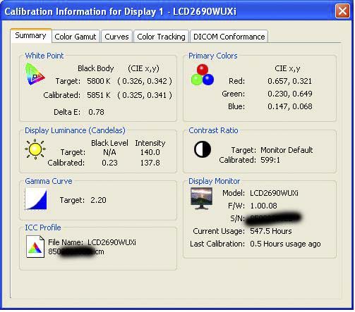

D50, 90cd/m², Gamma 2.2, maximaler Kontrast war also die Zielvorgabe.

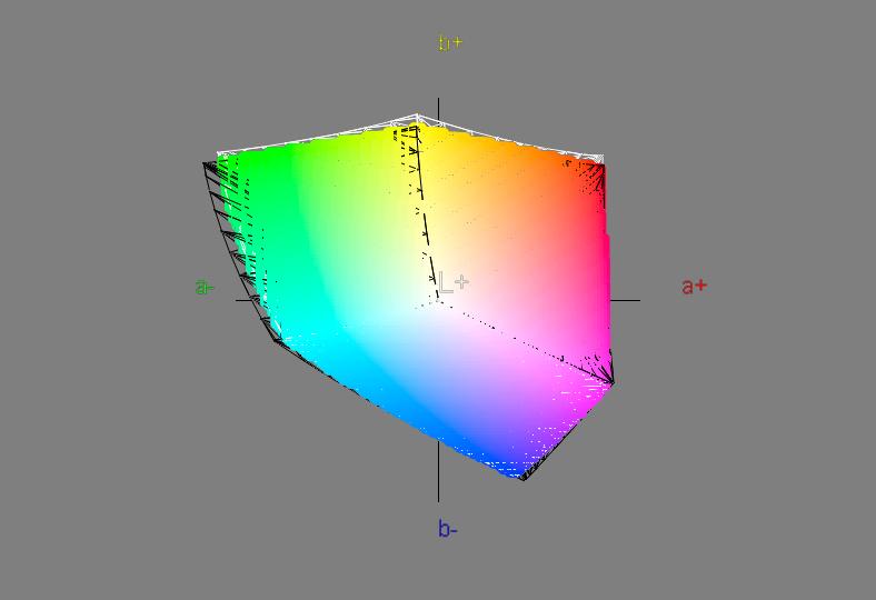

Erreicht: 5073K, 86,5cd/m², Kontrast: 340:1, Schwarzwert: 0,25

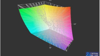

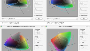

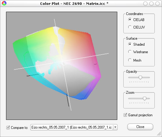

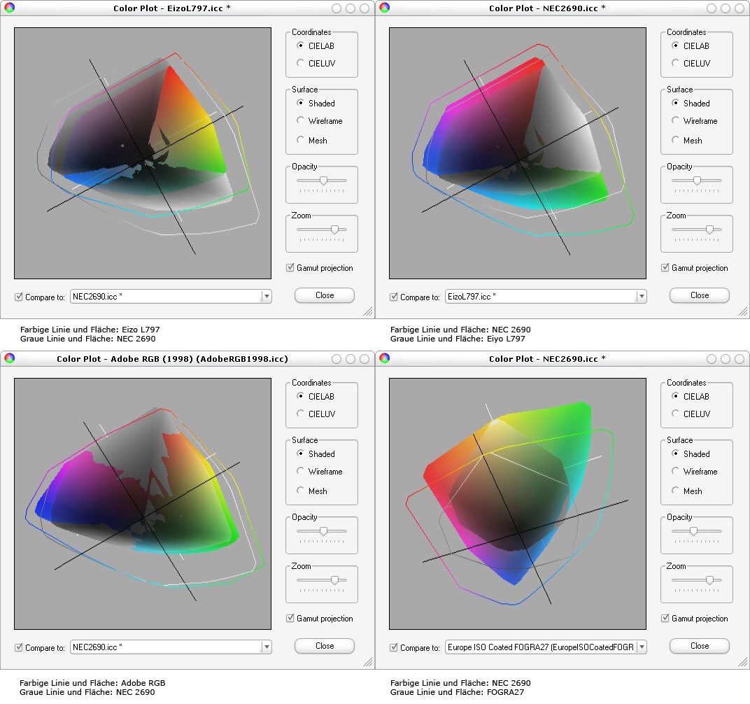

Der Farbraum bei der 90cd/m² Kalibration umfasst eine Größe von 1230730.8 Einheiten.
Der Farbraum bei der 120cd/m² Kalibration umfasst eine Größe von 1225230.5 Einheiten.
Die Schnittmenge der abgedeckten Farbräume ist 1167750.0 Einheiten groß.
(Siehe auch Anhang).

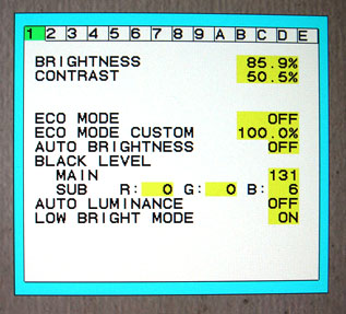

Ich habe nicht in den low-bright Modus umgeschaltet. Auch jetzt bei 120cd/m² steht die Helligkeit meines Monitors im OSD auf 0,0%, da ich bei manueller Einstellung nur auf einen Wert knapp über 120cd/m² lande.

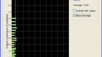

Allerdings muß ich anmerken, daß ich seit einiger Zeit nur noch Kalibrationen mit einem DeltaE > 1 hinbekomme. Ich weiß nicht wodran das liegt. Zuvor sind meine Kalibrationen stets bei einem deltaE von unter 0,5 gelandet...
EDIT: MIST!
Ich habe vergessen Grauverläufe zu betrachten. Darauf habe ich heute keine Lust mehr. Vielleicht mache ich es morgen nochmal... Bei 120cd/m² sind auf jeden Fall keine abweichungen im Grauverlauf sichtbar. Es gibt kein Banding.

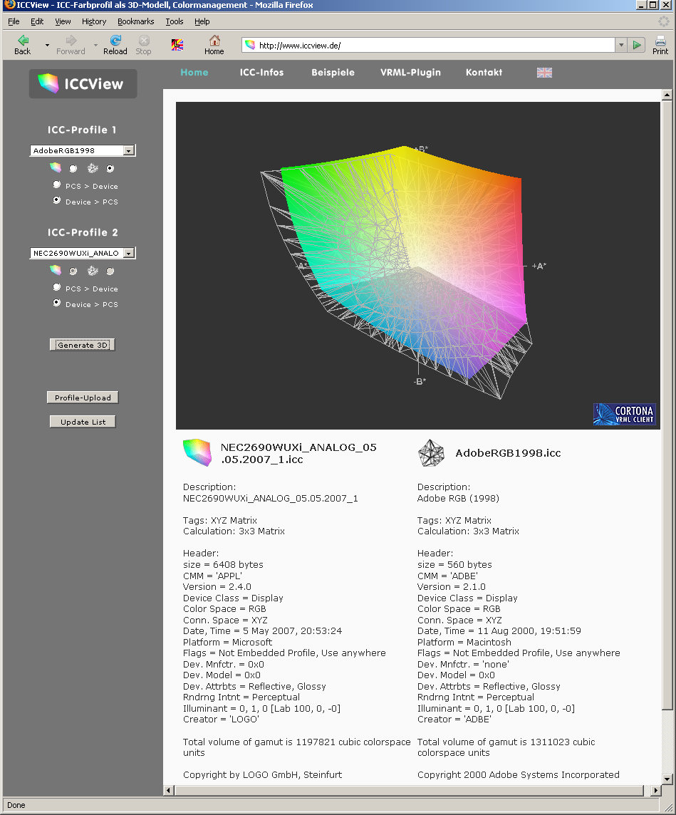

@ Ghostrider:
Sag mal, wie, oder besser, mit welcher Software berechnest Du eigentlich den Schnittmenge beim Farbraumvergleich? Das wollte ich hier nämlich auch schon immer mal gemacht haben. Und wie macht das PRAD bei den Tests?

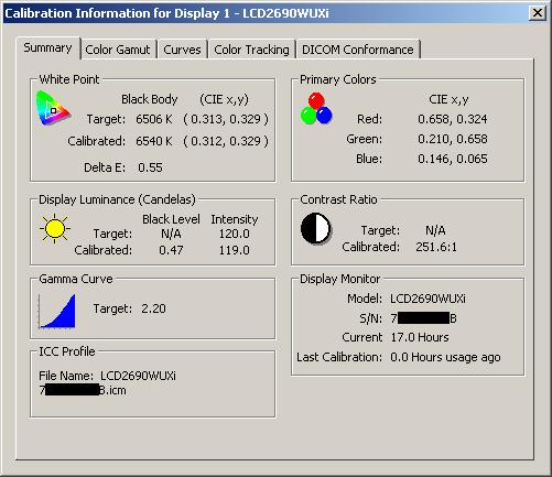

Manuell kommt man ohne Tricks beim 2690WUXi nicht auf 90cd/m² herunter, dafür nehme ich, wie ich es schon sagte und wie es auch von den anderen nochmal betont wurde, die Hardwarekalibration.

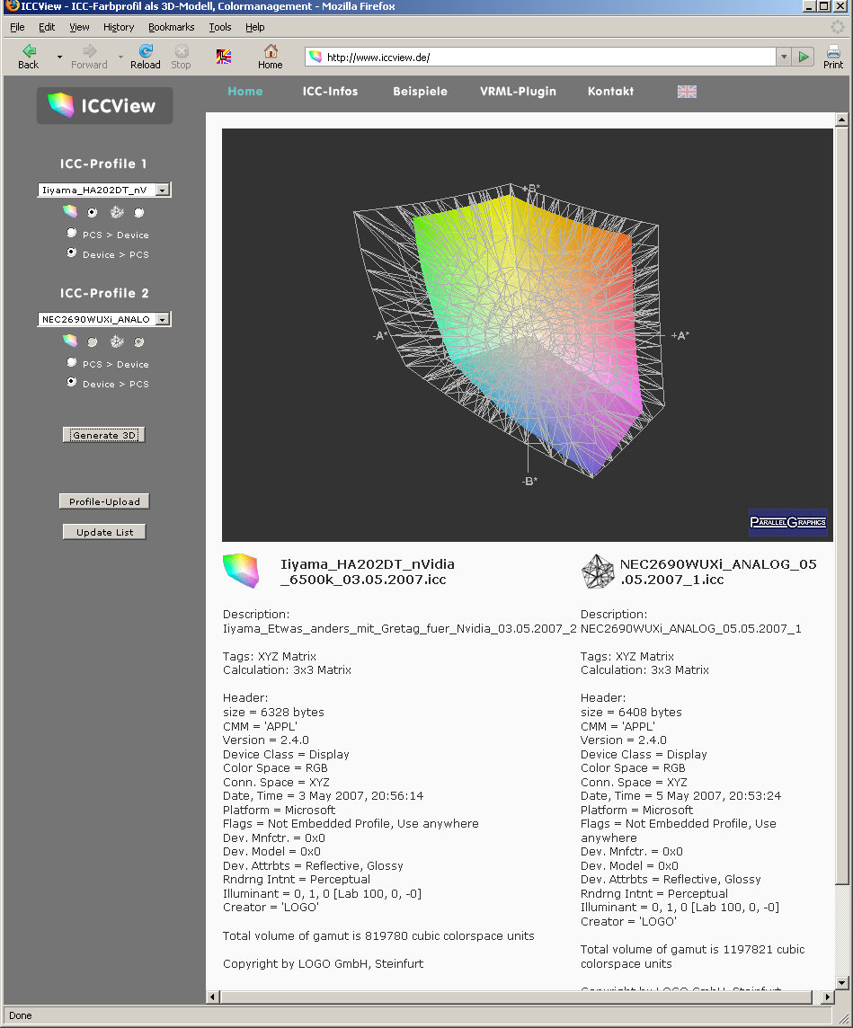

lxxl:

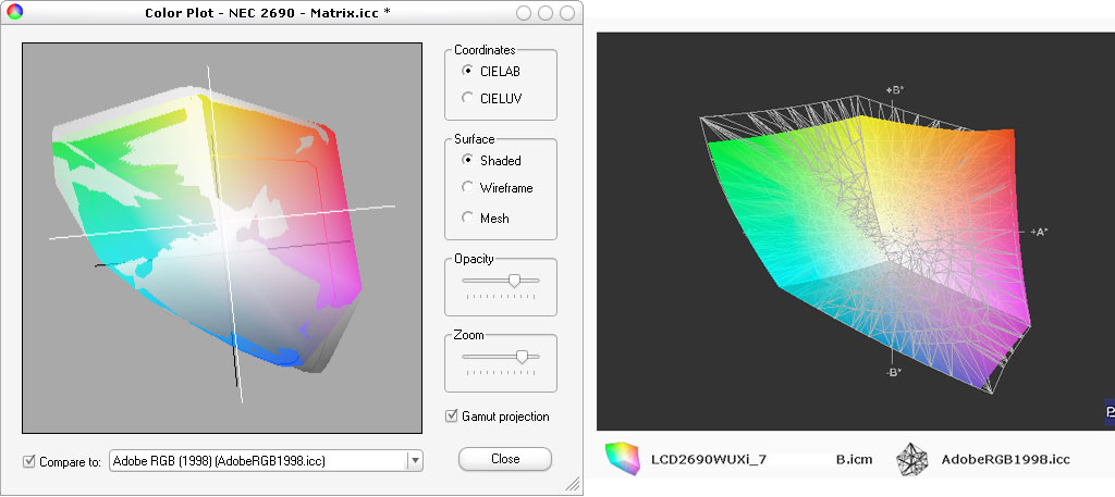

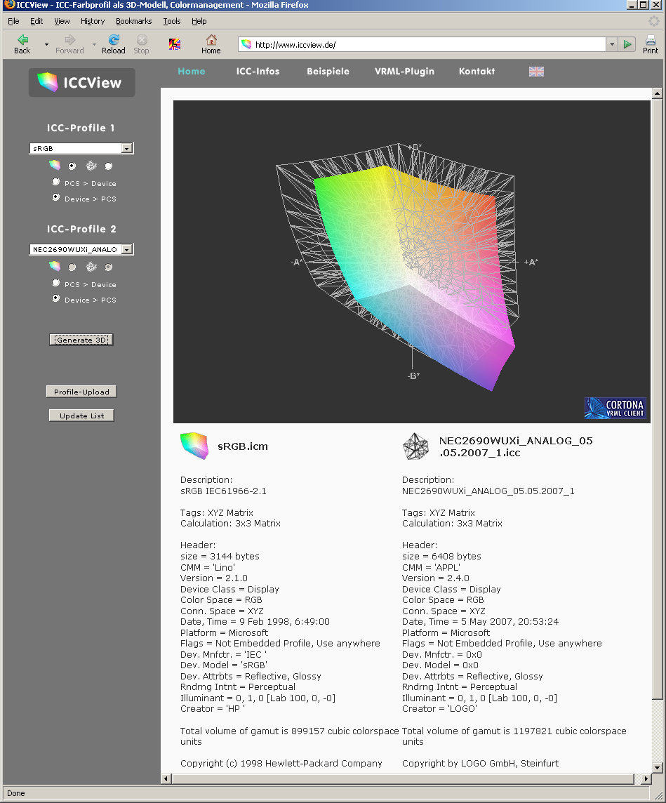

Du kannst das relativ einfach über eine Website machen:
Da mußt Du nur ein kleines Plugin installieren, dann funktioniert das ganz einfach. Farbprofil hochladen, auswählen, vergleichen, fertig.
Wenn Du nun genau wissen willst, zu wieviel Prozent ein Farbraum tatsächlich abgedeckt wird, dann mußt Du wohl den Weg gehen, der hier auch in Tests gegangen wird und eine Software installieren, die nicht gerade schön zu bedienen ist. Ohne Anleitung kannst Du da lange suchen, bis Du alle Einstellungen richtig "erraten" hast. Sobald die Software einmal abnudelt oder einfach nur geschlossen wird, sind alle getroffenen Einstellungen wieder vergessen und man darf von vorne anfangen.
Die Software heißt ICC3D.
Nimm lieber die obere Website, da es schneller und einfacher geht und das Ergebnis sogar schöner aussieht.

@ Ghostrider
ICC-View kenne ich, funktioniert aber offenbar leider nicht mehr mit FF3. Und ICC3D habe ich hier bislang noch nicht zum Laufen gekriegt.
