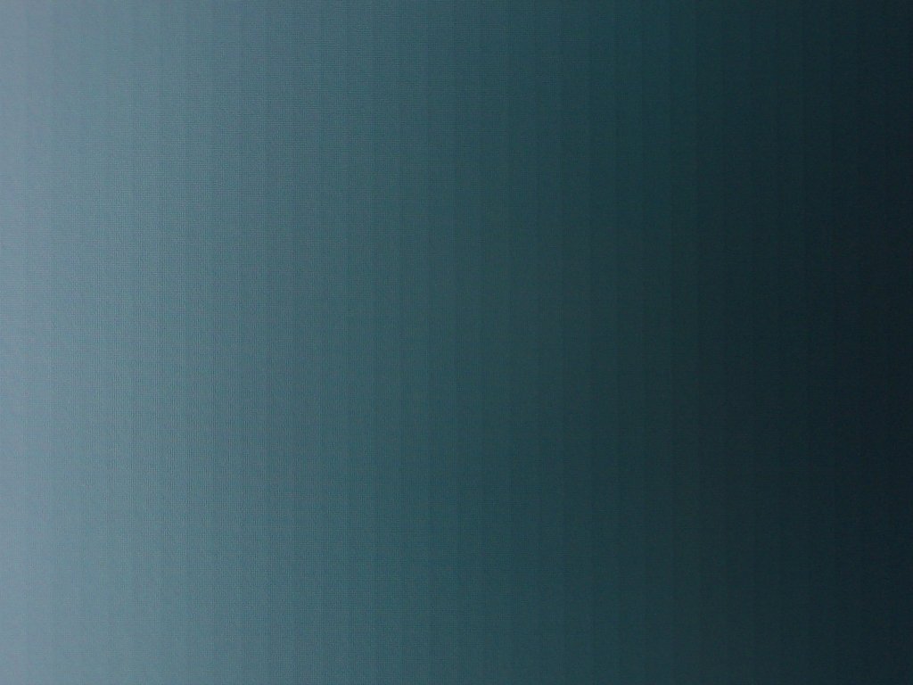

    Nun aber zu meinem Problem. Ich habe mir einen 2707 von Dell gekauft, den ersten sofort wieder zurückgeschickt, da er das in eurem Test beschriebene Brummen von sich gab (auch aus über 1m Entfernung noch deutlich zu hören) und er zeigte starke Streifenbildung bei Farbverläufen (was euer Testgerät lt. Test nicht aufweiste).
    Nun hab ich den Austausch bekommen, Brummen tut er nicht mehr so laut, aber die Streifenbildung ist nach wie vor da.
    Am Schlimmsten ausgeprägt ist sie auf der Seite von Toms Hardware (ich will keine Werbung machen :) ihr seid die bessere Wahl wenns um Bildschirme geht).
    Ich hab auch versucht davon ein Bild mit meiner DigiCam zu machen, jedoch führte das zu keinem guten Ergebnis.
    Auch bei Grauverläufen sieht man starke Streifen, sowas hab ich vorher noch nicht gesehen... Ich hatte vorm Dell einen 6 Jahre alten Belina 101910, und da kam mir diese Streifenbildung nicht so extrem vor.
    Weiters hab ich das Problem, dass der Monitor in der Standardeinstellung ziemlich rotstichig ist. Ich hab das insofern behoben als dass ich die Helligkeit auf angenehme 30% gesenkt, den Kontrast auf 100% hochgestellt und im Grafikkartentreiber die Farbe Rot um 23% abgeschwächt hab. Nun sieht es nicht mehr so rotstichig aus.
    Die Streifenbildung blieb davon aber unverändert.

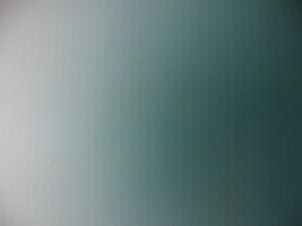

    Vom Graustufenbild hab ich ein, so denke ich, brauchbares Foto geschossen und werde das auch verlinken (2x 2 MB Tiff) bzw. häng ich es hier als 2x JGPEG an, da man auch im JPEG die Streifen gut erkennt.

    - Ist diese Streifenbildung normal und wurde deswegen im Test mit "keine sichtbare Streifenbildung" bewertet?
    - Kann man diese Streifenbildung durch eine richtige Kalibrierung beheben.
    - Ist dies ein Grund einen weiteren Austausch anzustreben?

    Zu meinem Streifenproblem kann keiner etwas sagen? (auch nicht von denen, die den Dell auf prad getestet haben?)

  • Also ich arbeite fast nur an 2707ern und habe da einige Modelle zur Auswahl und noch nie Streifen gesehen - auch den ich mir für privat bestellt habe (wenn auch wieder zurückgeschickt), hatte keine Streifen. Auf der anderen Seite stelle ich meist aber auch Helligkeit+Kontrast+Farben runter, damit mir die Dinger nicht die Augen ausbrennen.
    Sicher, dass die Streifen nicht vom Zuspieler kommen?

    Mir ist da gerade noch was eingefallen. Kann es vielleicht sein, daß Du bei Deine Bildschirmauflösung am Rechner nicht der native-Auflösung des Monitors entspricht? Dann passiert sowas. Schau mal nach ob Dein Rechner was anderes als 1900x1200 eingestellt hat.
    Vielleicht hat der Monitor auch ein Menü, das die aktuelle Auflösung ausgibt. Vielleicht gibt der Rechner offiziell 1900x1200 aus, aber durch einen Defekt der Grafikkarte dann doch was anderes.
    Auch mal die Grafikkarte und das VGA/DVI Kabel wechseln und auch mal das andere Interface ausprobieren, wenn möglich.
  • Die Streifen bzw. schlechte Farbabstufungen können auch entstehen, wenn in den Anzeigeeinstellungen von Window eine falsche Farbtiefe verwendet wird (z.B. 16 Bit). Hier sollte 24 oder 32 Bit eingestellt sein. Es kann auch sein, dass im Menü des Grafikkartentreibers eine Gammakorrektur eingestellt ist.

    DVI. Wenn ichs über VGA anschließe sind zwar die Streifen nicht mehr so ausgeprägt, dafür aber auch das Bild um einiges "verwaschener". Und irgendwie möcht ich meinen Monitor schon über DVI betreiben :D.

    1920x1200 mit 32 Bit. Die 1920x1200 kann ich mir vom Monitor bestätigen lassen, die Bit nicht.
    Quote
    Original von bixi2
    Als Grafikkarte hatte ich zuletzt eine 3870 drinnen, selbiges. Jetzt hab ich wieder eine 1950. Grafikkartentreiber ist der aktuelle.
    Auch wenn ich vom Notebook zuspiele (über VGA) sind die Streifen noch zu erkennen (wie wenn ich vom PC über VGA zuspiele).

    Danke für die eure Antworten, anscheinend hab wohl doch nur ich ein Problem mit dem Monitor.
    bixi2: die genauen Zeiten liefer ich dir noch nach ;)
    @Streifen: sind sie ein legitimer Austauschgrund? Mein erster Grund war ja ein lautes Brummgeräusch und eher zweitranging die Streifen. Da mir im normalen Gebrauch Streifen eigentlich nicht auffallen (außer auf Webseiten mit Farbverläufen und beim gelegentlichen Photoshoppen^^)

    Also Werkseinstellung und somit vollkommen unkalibriert.
    Quote
    Bei einem 8-bit Gerät, dass noch nicht einmal auf Höchstleistung getrimmt wurde wohl kaum.
    Abgesehen davon sollte man das Banding auch korrekt testen. Also möglichst nicht über die gesamte Breite des Bildschirms. Schließlich hast du keine unbegrenzte Anzahl an Graustufen die dargestellt werden können, sondern lediglich 256 Stufen. Ein Pixel ist immer nur voll und nicht zum Teil ansteuerbar...
    Du hast bei diesem Gerät sicher noch Potenzial, solltest aber von einem 8-bit Gerät nie die Leistung eines 10- 12- 14-bit Profigeräts erwarten.
    ...und immer daran denken: Per Digitalanschluss arbeiten diese Geräte eben nicht so verwaschen (also geschönt) wie eine Röhre. Daher stellen sie kleinste Abweichungen auch knallhart dar und machen sie sichtbar. -Zumindest in Testprogrammen. Im Realbetrieb hast du ja bereits festgestellt, dass man davon selbst unkalibriert wenig bis gar nichts sieht.

    Hatte es über die ganze Breite getestet... Ich dachte es mir schon fast, dass es mit der Anzahl der verfügbaren Farben zusammenhängt... Also ist dies ein normaler Umstand? (Habs gerade getetest und dazu ein 256 Pixel breites Bild genommen, es sind keine Streifen zu sehen)
    Nachtrag zu Monitoreinstellungen:
    Ich habs so gelassen, da mir kein Farbstich oder eine wirklich falsche Farbe aufgefallen wäre.
    Gibt es eine Möglichkeit den Monitor zu kalibrieren, ohne auf teure Hardware zurück zu greifen? Bzw. ist es möglich die kalibrierten Werte anderer 2707 Nutzer zu verwenden?
