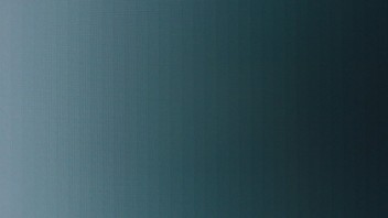

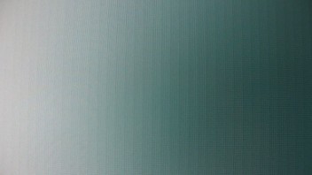

    Nun aber zu meinem Problem. Ich habe mir einen 2707 von Dell gekauft, den ersten sofort wieder zurückgeschickt, da er das in eurem Test beschriebene Brummen von sich gab (auch aus über 1m Entfernung noch deutlich zu hören) und er zeigte starke Streifenbildung bei Farbverläufen (was euer Testgerät lt. Test nicht aufweiste).
    Nun hab ich den Austausch bekommen, Brummen tut er nicht mehr so laut, aber die Streifenbildung ist nach wie vor da.
    Am Schlimmsten ausgeprägt ist sie auf der Seite von Toms Hardware (ich will keine Werbung machen :) ihr seid die bessere Wahl wenns um Bildschirme geht).
    Ich hab auch versucht davon ein Bild mit meiner DigiCam zu machen, jedoch führte das zu keinem guten Ergebnis.
    Auch bei Grauverläufen sieht man starke Streifen, sowas hab ich vorher noch nicht gesehen... Ich hatte vorm Dell einen 6 Jahre alten Belina 101910, und da kam mir diese Streifenbildung nicht so extrem vor.
    Weiters hab ich das Problem, dass der Monitor in der Standardeinstellung ziemlich rotstichig ist. Ich hab das insofern behoben als dass ich die Helligkeit auf angenehme 30% gesenkt, den Kontrast auf 100% hochgestellt und im Grafikkartentreiber die Farbe Rot um 23% abgeschwächt hab. Nun sieht es nicht mehr so rotstichig aus.
    Die Streifenbildung blieb davon aber unverändert.

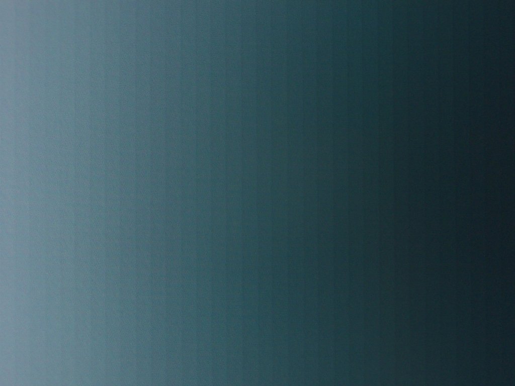

    Vom Graustufenbild hab ich ein, so denke ich, brauchbares Foto geschossen und werde das auch verlinken (2x 2 MB Tiff) bzw. häng ich es hier als 2x JGPEG an, da man auch im JPEG die Streifen gut erkennt.

  • Also ich arbeite fast nur an 2707ern und habe da einige Modelle zur Auswahl und noch nie Streifen gesehen - auch den ich mir für privat bestellt habe (wenn auch wieder zurückgeschickt), hatte keine Streifen. Auf der anderen Seite stelle ich meist aber auch Helligkeit+Kontrast+Farben runter, damit mir die Dinger nicht die Augen ausbrennen.
    Sicher, dass die Streifen nicht vom Zuspieler kommen?

  • Die Streifen bzw. schlechte Farbabstufungen können auch entstehen, wenn in den Anzeigeeinstellungen von Window eine falsche Farbtiefe verwendet wird (z.B. 16 Bit). Hier sollte 24 oder 32 Bit eingestellt sein. Es kann auch sein, dass im Menü des Grafikkartentreibers eine Gammakorrektur eingestellt ist.
    Original von bixi2
    Mit welchem Interface betreibst Du den Monitor, DVI oder VGA?
    DVI. Wenn ichs über VGA anschließe sind zwar die Streifen nicht mehr so ausgeprägt, dafür aber auch das Bild um einiges "verwaschener". Und irgendwie möcht ich meinen Monitor schon über DVI betreiben :D.
    Original von bixi2
    Schau mal nach ob Dein Rechner was anderes als 1900x1200 eingestellt hat.
    Vielleicht hat der Monitor auch ein Menü, das die aktuelle Auflösung ausgibt. Vielleicht gibt der Rechner offiziell 1900x1200 aus, aber durch einen Defekt der Grafikkarte dann doch was anderes.
    1920x1200 mit 32 Bit. Die 1920x1200 kann ich mir vom Monitor bestätigen lassen, die Bit nicht.

    @Streifen: sind sie ein legitimer Austauschgrund? Mein erster Grund war ja ein lautes Brummgeräusch und eher zweitranging die Streifen. Da mir im normalen Gebrauch Streifen eigentlich nicht auffallen (außer auf Webseiten mit Farbverläufen und beim gelegentlichen Photoshoppen^^)

  • Ich hab den 2707 seit Freitag und bin ziemlich zufrieden. Das Streifenproblem kann ich hier nicht nachvollziehen (Geforce 7800GS per DVI, 1920x1200x32@60 unter Windows 2000 und Ubuntu), Schlierenbildung ebenso nicht. Was die Geräuschentwicklung angeht, so gibt der Monitor ein leises "Klackern" von sich, das aber erst ab ca. 10cm Entfernung zum Monitor hörbar ist, d.h. beim normalen Arbeiten höre ich nix. Abschließend kann ich das aber wohl erst im Laufe der Woche sagen, da morgen oder Dienstag die Teile für meinen neuen PC kommen, und der wird seeehr leise...allerdings betreibt mein Vater seinen 2707 (wir haben zwei bestellt, einen für ihn und einen für mich, übrigens beide A01, falls es was aussagt) an einem quasi geräuschlosen Dell-Rechner, und auch da hört man nix vom Monitor.
    Bei einem 8-bit Gerät, dass noch nicht einmal auf Höchstleistung getrimmt wurde wohl kaum.
    Abgesehen davon sollte man das Banding auch korrekt testen. Also möglichst nicht über die gesamte Breite des Bildschirms. Schließlich hast du keine unbegrenzte Anzahl an Graustufen die dargestellt werden können, sondern lediglich 256 Stufen. Ein Pixel ist immer nur voll und nicht zum Teil ansteuerbar...
    Du hast bei diesem Gerät sicher noch Potenzial, solltest aber von einem 8-bit Gerät nie die Leistung eines 10- 12- 14-bit Profigeräts erwarten.
    ...und immer daran denken: Per Digitalanschluss arbeiten diese Geräte eben nicht so verwaschen (also geschönt) wie eine Röhre. Daher stellen sie kleinste Abweichungen auch knallhart dar und machen sie sichtbar. -Zumindest in Testprogrammen. Im Realbetrieb hast du ja bereits festgestellt, dass man davon selbst unkalibriert wenig bis gar nichts sieht.

    Hatte es über die ganze Breite getestet... Ich dachte es mir schon fast, dass es mit der Anzahl der verfügbaren Farben zusammenhängt... Also ist dies ein normaler Umstand? (Habs gerade getetest und dazu ein 256 Pixel breites Bild genommen, es sind keine Streifen zu sehen)
